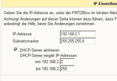

So in etwa? Funktioniert leider auch nicht.
Äh, nee - falsche Ecke...
Du hast doch geschrieben, dass du eine Port-Weiterleitung eingerichtet hast...
Dort, statt der Adresse des PC, den du aufwecken möchtest die Broadcast-Adresse (192.168.2.255) eintragen...
Und: Bitte, bitte bei den DHCP Einstellungen die 255 wieder rausnehmen ;-)
IP Adresse *.*.*.255 ist nicht erlaubt
Das mag die Fritzbox leider nicht
