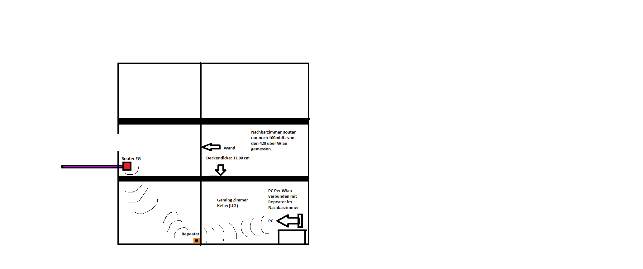

Da der Router bedingt durch den neuen Glasfaseranschluss ans andere Ende des Gebäudes wandern musste(EG). Kommt bei mir trotz Repeater und dessen mehrfache um und neupositionierung, nur ein Bruchteil(20mbit) von den direkt am Router per WLAN gemessenen 420Mbits an. Auch eine umpositionierung des neu erworbenen Fritz 600mbits Repeaters brachte keine großartige Verbesserung.
So ist meine Überlegung ein Lankabel an den gefliesten Sockelleisten des Bodens entlang zu führen in das Gaming-Zimmer im Keller(UG).
Reicht doppelseitiges Klebeband für die 4m Sockelfließen bis zum Keller für die Befestigung?
Wovon ich dann an der Kellerdecke entlang mit Kabelklemmen arbeiten würde die mit einem Nagel befestigt werden.
Würde ungern Schlitze klopfen wollen. wodurch sich die benötigte Leitungsmenge sehr reduzieren würde.
Im Anhang findet Ihr eine Skizze des Netzwerkaufbaus.

Wird eine 2.4 GHz only Schrottmöhre sein, welche in Kombination mit deinem Glasfaserrouter vermutlich brutto maximal 300 Mbit/s bringt (geteilt durch zwei wegen Repeaterbetrieb), wovon dann netto noch mal deutlich weniger als die Hälfte ankommt (in deinem Fall nur 13 %). Mit einem Tribandrepeater und einem anständigen Empfänger am PC steigt die Geschwindigkeit also grob über den Daumen gepeilt mindestens um den Faktor 8 (x 2 wegen Triband, x 2 wegen doppelter Kanalbreite, x 2 wegen 4x4 MIMO). Wenn du dann noch den Repeater so positionierst, dass er näher am Router steht und das Signal senkrecht durch die Decke geht, dann bist du locker bei Faktor 10 und mit 160 MHz Kanalbreite bei Faktor 20.

Edit: Du könntest auch nur die Decke via WLAN überbrücken und ab da mit Kabel weitermachen, dann hättest du im Keller ordentliches WLAN und halbwegs anständige Latenzen am Gaming PC ohne viel Geld ausgeben zu müssen und ohne ein hässliches Kabel durchs Treppenhaus legen zu müssen.
Klar, mit WLAN hat man ordentliche Latenzen. Selbst wenn das WLAN "nur" eine kurze Strecke durch eine Betondecke brückt, der Rest aber Kabel ist. NICHT.
Gerade die Betondecke ist das Todesurteil für WLAN. Vorallem wenn auch noch Stahl drin ist. Du machst also den Worstcase für WLAN, und den Rest, wo WLAN halbwegs funktionieren würde, legst du Kabel. Tolle Leistung!
Und dann wundern sich Leute, wenn man sie wegen so idiotischen "Ratschlägen" auf die Igno packt. Der Name ist offensichtlich Programm :rolleyes2:
Vorschlag: Der Threadersteller kauft sich zwei Speed Home WLAN und stellt sich so auf, wie ich es vorgeschlagen habe. Packt der Link weniger als 1 Gbit/s, zahle ich ihm die Hardware, andernfalls du.
Nein. Der TE kauft sich 50m (falls er soviel braucht) Cat7-LAN-Kabel für 25€ + 2 Netzwerkdosen a 5€. Macht zusammen 35€. Ein LSA-Tool für 3€ ist auch noch drin, wenn man die Drähte sorgfrei in die Klemmen bringen will. Lass es damit 40€ sein.
Damit kann er in Zukunft sogar 10Gbit/s fahren, falls es nötig wird und hat weniger als 1/3 dafür bezahlt als deine "Lösung". Der Ping wird obendrein garantiert besser sein.
