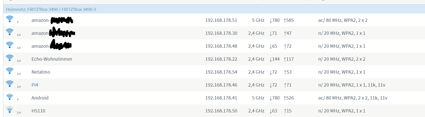

Ich hatte vor Jahren in ner WG mit genau der Fritzbox 3490 auch schon riesen Ärger. Wir haben dann nach und nach die Geräte aus dem Netz genommen. Dabei sind wir per Ausschlussverfahren drauf gestoßen dass ein Handy die Ursache war. Das hatte nur einen veralteten Wlan-Standard (ich glaube 802.11 b). Ich bin kein Wlanprofi aber meine Theorie war/ist, dass die 3490 irgendwann nicht mehr klar kommt wenn zuviele Geräte mit unterschiedlichen Standards im Netz sind.
In der Fritzbox hast du doch diese Übersichtsseite mit den verbundenen Clients. Stehen da die verwendeten Standards?
Eigentlich alles n (2.4Ghz) oder ac(5Ghz). Mich wundert grad, dass der pi auf 2.4 Ghz is, eigentlich hatte ich dem das 5er mit mehr prio eingestellt und in reichweite sollte er sein... Muss ich mal nochmal kontrollieren. In der Liste fehlt sonst grad nur n Sky Q Reciever der aber nur extrem selten an ist und n 2019er Macbook Air, das auch normal über 5Ghz geht (und ja eigenlich moderne standards kann)

Wenn ich das richtig verstanden habe funktionieren die kabelgebundenen Geräte sobald das Wifi-weg ist noch weiter oder? (Wifi-weg= "Verbindung getrennt" und nicht "keine Internet-Verbindung" in Windows) Wenn ja, dann würde DNS usw. funktionieren, die Fitzbox hängt nicht völlig, es kann also kein Elektrikproblem geben.
In deinem Screenshot oben mit den Amazon-Geräten scheinen die gleicht benannt worden zu sein, kann da was ähnliches passiert sein wie ein Mac-Adressenkonflikt nur mit SSID's?
die haben alle unique IDs dran, die ich nur geschwärzt habe, weil ich nicht weiß, ob man darüber an irgendwelche gerätedetails kommen könnte (mac adresse oder whatever).
Und ja, Kabelgeräte funktionieren weiter problemlos. Es bricht nur das wifi weitesgehend zusammen.
