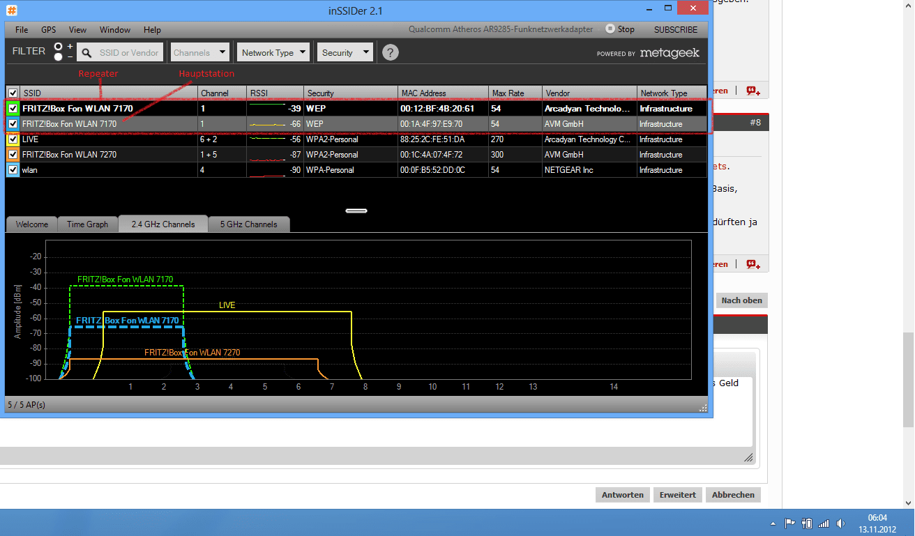

Mach mal einen screen von der Umgebung mit inSSIDer und zwar vom Notebook im ersten Stock was vom aktuellen Repeater bedient wird. Die RSSI Werte dürften ja lediglich um die - 70 bis 80dbm liegen. Was passiert, wenn du den Repeater näher an den W701V positionierst (screen, Änderungen zur Position vorher)?
Hier mal ein Bild

Du hast gute Werte, bei RSSI Werten um die -60 dbm sollte es grundsätzlich keine Probleme geben, dein Problem ist einfach das alte 802.11g und die bescheidene Wlan Performance der betagten Geräte.
Du siehst ja, dass das Wlan mit der SSID "Live" bessere Werte (-56, je geringer der Wert desto besser) abliefert als dein Konstrukt, gleichwohl das auch ein Speedport (Arcadyan) der Telekom ist. Zudem überlagert sich alles im Kanalbereich von 1-6, und kostet Performance.
Ich vermute du kommst mit einem guten Wlan-Router auch mehr Performance hin als momentan.

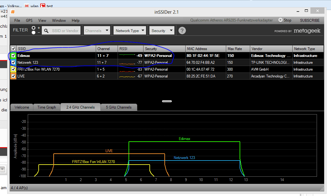

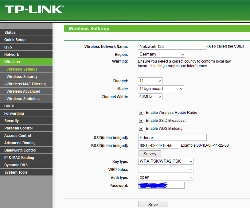

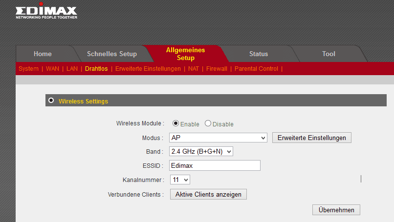

Und hier mal die einstellungen der WLan Fenster:
TP-Link: TP-Link.PNG
Edimax: edimax.PNG
Der TP-Link hat folgende IP: 192.168.0.1 und ist über den WAN Port mit dem KD-Modem verbunden. Der Edimax hat die IP: 192.168.0.2 und ist über WLAN verbunden.
Irgendetwas läuft doch da falsch oder?
EDIT:
Ich habe gerade noch mal das Modem und die beiden Router neugestartet und habe nun auch oben in der Wohnung deutlich schnellere Internet( lade mit circa 1 - 1,5mb) nichts desto trotz ist es noch ne ecke langsamer als unten. Ist da noch optimierungsspielraum :)?
das wären zwischen 8 und 12mbit netto im Repeaterbetrieb, ist ja schonmal ganz ordentlich gegenüber den 2 bis 4mbit vorher.
Warum verwendest du im TP Link gemischte Verschlüsselung?
Die Verschlüsselung sollte bei 802.11n Geräten ausschließlich WPA2 AES sein, nur das ist 802.11n konform, gemischte Varianten beeinflussen die Geschwindigkeit negativ.

Ich gehe mal davon aus, dass du einen WR741ND V4.2x hast, die Firmware ist bereits die von März diesen Jahres?
Versuche mal den 40MHZ Modus bei beiden Geräten zu deaktivieren indem du 20MHZ verwendest. Dann schaust du inwieweit die starken Schwankungen besser werden oder unverändert bleiben.
Bessert sich die Signalqualität, dann schaltest du erst beim Edimax den 40MHZ Modus zu, wartest und beobachtest Schwankungen, danach beim WR741ND ebenso.
Dabei den primären Kanal auf 13 setzen, die Router können dann mit Kanalbündelung nur Kanal 9 als erweiterten Kanal verwenden, da nach oben keine Option besteht.

also erst mal zu deinem TP-Link WR741ND, dieser dient als Router und AP, du hast aber noch WDS aktiviert, das ist völlig unnötig, da der Edimax als Universal Repeater im Client Modus kein WDS des WR741ND benötigt und auf dem screen auch die Verschlüsselung per WDS nicht WPA2 AES ist, das ist komplett suboptimal., mit dieser Konfiguration.
Der Edimax loggt sich in deinen WR741ND ein und erweitert das Signal, dazu laufen beide Geräte (TP-Link und Edimax) mit identischer SSID: Netzwerk123 mit Kanal 13 (du setzt 13, die Router setzen automatisch 9) und 9 (erweitert mit 40MHZ Kanalbündelung).
Vermeide SSID mit Leerzeichen!!! Netzwerk 123 ---> Netzwerk123
Der Edimax läuft ja garnicht als Repeater, demnach bekommst du die 1.5 MB/s vom TP-Link!

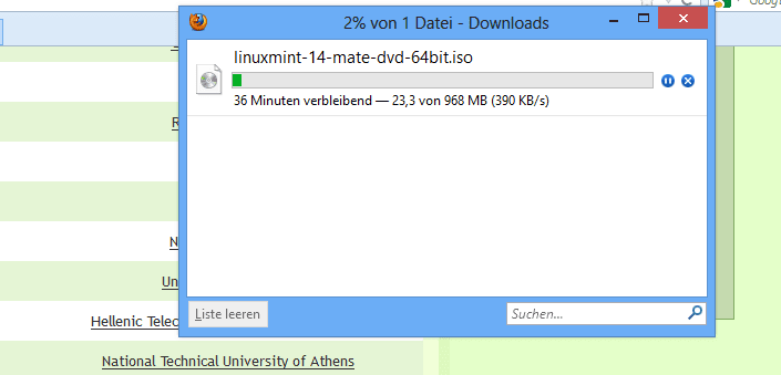

Ich verstehe den ganzen WLAN kram nicht. Habe gerade mal bei Chip eine größere Datei gestartet und es kommen 2,4mb am Edimax an. Entweder ist hier ab und zu ein extremer Störfaktor oder ich verstehe die Welt nicht mehr :d
Während des Downloads brach es ab der hälfte etwa bis 500kb ein. Ob das nun am Chipserver oder mir lag kann ich nicht sagen. Trotzdem werde ich nach der Arbeit noch mal alles neu einrichten. Denn es ist ja ersichtlich das die eigentlich verfügbar wäre. Irgendetwas geht nur schief -.-'
Edit: Kann man bei den jeweiligen Geräten sehen wieviel Leistung bei denen ankommt? Also im Interface oder so?
das sind ja schonmal 20mbit netto im Repeaterbetrieb; entsprechend ist die Bruttoleistung (bei Wlan netto = ~ 40 bis 50% maximal vom Bruttowert) im Repeaterbetrieb (WDS halbiert die Wlanleistung) ordentlich.
Linux Mint 14 "Nadia" - MATE (64-bit) - Linux Mint
klick mal da mit deutscher Flagge "University of Munich" an, das läuft bei mir immer mit ~3,8 bis 4MB/s
