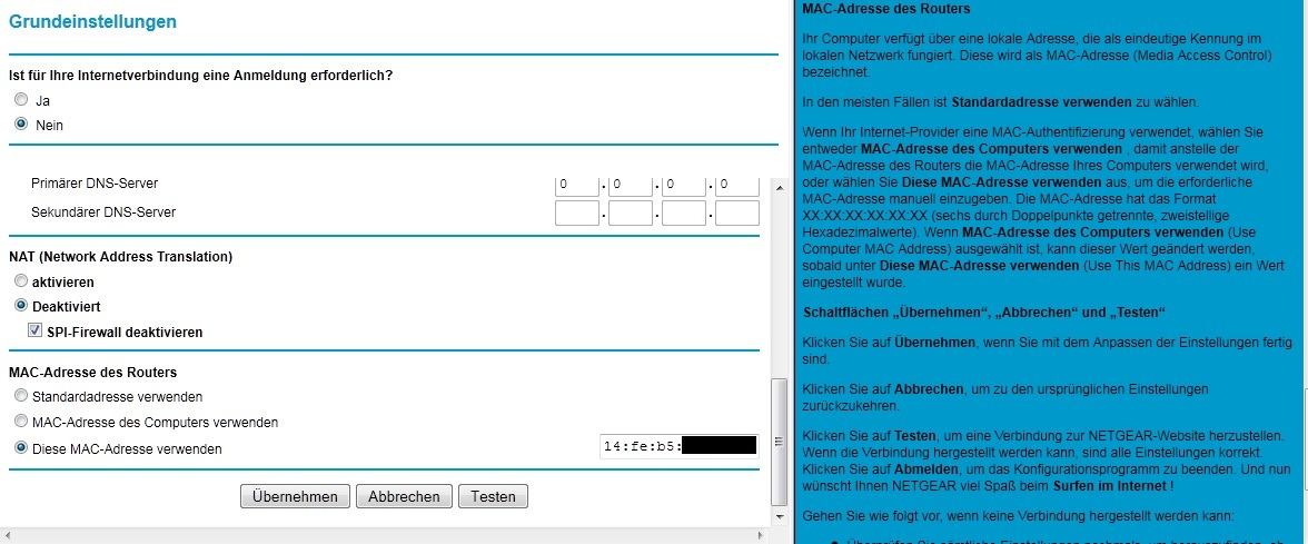

Ich habe die MAC-Adresse des Wan-Ports am Router auf die bereits registrierte MAC-Adresse abgeändert, das allein hilft aber noch nicht. Ich bekomme trotzdem keine Verbindung.
Welchen Port des Routers hast du denn genommen? (gerne auch mit Bild)
Dadurch, dass dieser Router keinen WAN Port hat, kannst du diesen auch nicht für diese Anwendung nutzen.
Habe den grauen Port genommen, um ihn mit dem Wohnheim-Netz zu verbinden.

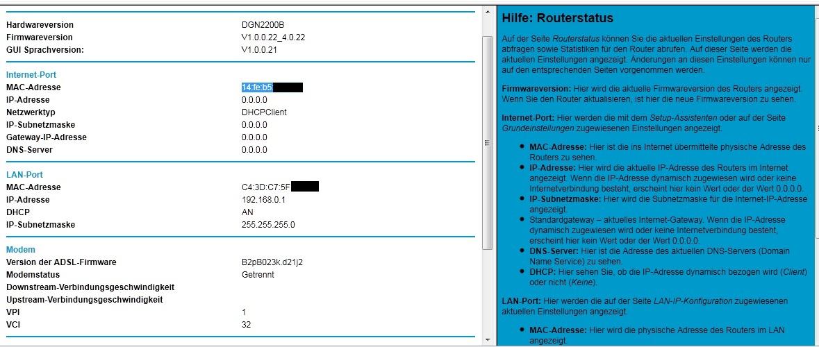

Die MAC-Adresse am Internet Port ist laut Konfig.-Seite, die die ich eingestellt habe, also die registrierte. Ist das nicht der WAN-Port?
Kannst Du davon mal 'nen Screenshot machen?
Was ihr alles wißt, das ist echt bemerkenswert, sogar mehr als Netgear selber.

Die aufgedruckte MAC ist nur die MAC, die bei Verkauf drin ist, diese wird auch gespeichert, dennoch kann er MAC clonen, kann so ziemlich jeder Router, wenns net grad ein zusammenschossener OEM Router ist.
@tayfun
Nein, das ist der DSL Port.
Das ist ein DSL Router, der nur ein einem DSL Anschluß angeschlossen werden kann.
Leider kann man das Modem auch nicht abschalten oder sowas.
ftp://downloads.netgear.com/files/DGN2200_IGPM_GR_29Nov10.pdf
Wie gesagt, für diese Anwendung der falsche Router.
Steht auch nochmal auf der Unterseite, wo auch die MAC steht, und da ist der grauen Port nur mit ADSL versehen.
