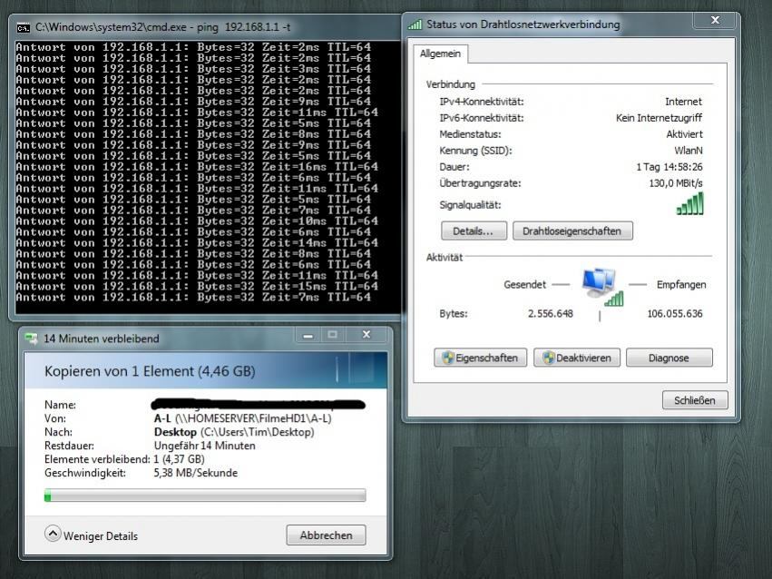

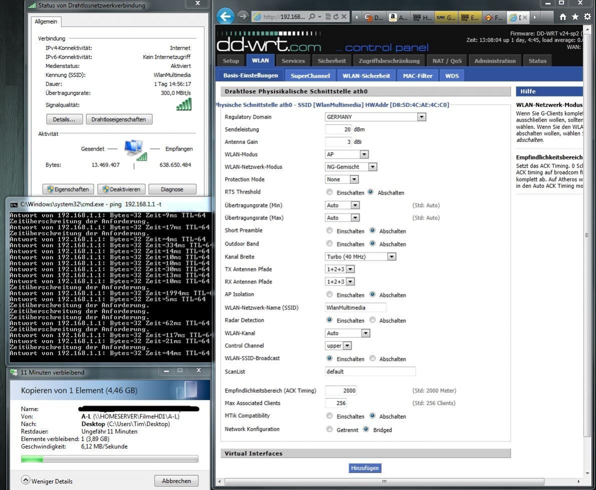

Das Problem ist, mit dem "Multimedia-Wlan" kann ich z.b. ohne Probleme für ca. 30 Minuten eine Videodatei mit xbmc anschauen, danach fängt das große "Zwischenspeichern" an und der Filmgenuss ist ....
Kopier ich die Datei auf den HTPC ist die Transferrate genauso hoch oder auch gering wie im 150mbit Wlan mit dem weiterem Unterschied, dass die Verbindung zur Fritzbox wegbricht.

Was sind noch für WLANs in der Umgebung? Welches Band nutzt du, 2,4 GHz oder 5 GHz? Hast du probiert, die Kanäle fest zu legen anstatt die automatisch zuweisen zu lassen? Hast du versucht, die Kanabreite von 40 MHz auf 20 MHz zu senken?

Ich hab den Kanal auf dem ""Fritz""-netz jetz auf 1 gestellt, den vom TP-Link auf 13, versuche es so mal, anschließend mit 20mhz.

Der Homeserver hängt an nem GB-Switch, daran dann auch der AP mit dem 300mbit Wlan (Über Lan von dem AP auf ~100MB, denke der Fehler muss am WLan liegen). Ich komme egal wie nur auf max. 7,5 MB.

Ich hab mal alle anderen Wlangeräte ausgestellt, 20 oder 40 mhz ... macht alles kein Unterschied.
Was mir aufgefallen ist, egal welches Wlan genutzt wird, bei ""Last"" bricht der Ping zur Fritzbox weg, kann das irgendwas mit den Rucklern/Aussetzern bei der Wiedergabe mit XBMC zu tun haben?

TP-Link TL-WR1043ND (dd-wrt)
Über Lan Switch <-->TP-Link habe ich wie gesagt über 100mb Transferrate......
Als Wlan Endgeräte hab ich mehrere versucht, 3 Notebooks, 2 pci(e) wlan adapter, 3 usb-adapter...., wie gesagt, maximale geschwindigkeit ist 7,5 mb, selbst wenn die notebooks im gleichem raum stehen.

Der Repeater holt sich drahtlos per Wlan die Verbindung. Hierbei ist es egal, ob er propietär per AVM WDS oder im sog. Universal Repeater Mode als Client agiert. Alle Daten müssen über den gleichen/selben Kanal doppelt verarbeitet werden.
Wenn also der Repeater das Wlan des TP Link verwendet, dann halbiert sich hier die Kapazität von 300mbit auf ca. ~ 150 bis 170 mbit. Alles was über dieses Wlan (SSID) läuft, ist reduziert. Repeater verwendet man nicht, soweit Datentransfer Priorität hat.
Falls dein Wlan mit der SSID: WlanMultimedia ausschließlich der WR1043ND ist und die AVM Repeater diese SSID und Kanäle nicht benutzen, dann sollte der Datentransfer flotter abgeliefert werden.
Nun kann es aber sein, da du die Fritzbox7390 und die Repeater im 300mbit Modus im 2.4GHZ Band laufen hast, dass hierbei schonmal ca. ~ 7 Kanäle der 13 verfügbaren Kanäle benutzt werden, da channel bonding (Kanalbündelung) mit 300mbit immer (mit Abstand 4) z. B. 1-5 oder 2- 6 etc. bis 9 bis 13 belegt, mit Überlappungen sind das 7 Kanäle von 13.
Dazu kommt dein WR1043ND, dieser kann nur 2.4GHZ (nicht das 5GHZ Band) und belegt ebenfalls nochmal 7 Kanäle in der gleichen Art und Weise. Schlussendlich gesellt sich noch der Belkin ins 2.4GHZ Band, auch dieser belegt min. 4 Kanäle, da nur einen Datenstrom.
Es scheint also bisher eine suboptimale Konfiguration, falls ich das alles richtig zugeordnet habe.
Meines Erachtens verbrennst du die 13 Kanäle im 2.4 GHZ Band und solltest den Repeaterbetrieb in das 5 GHZ Band verlegen, soweit das deine Wifi Clients können, damit schaffst du im 2.4GHZ Band Raum.
