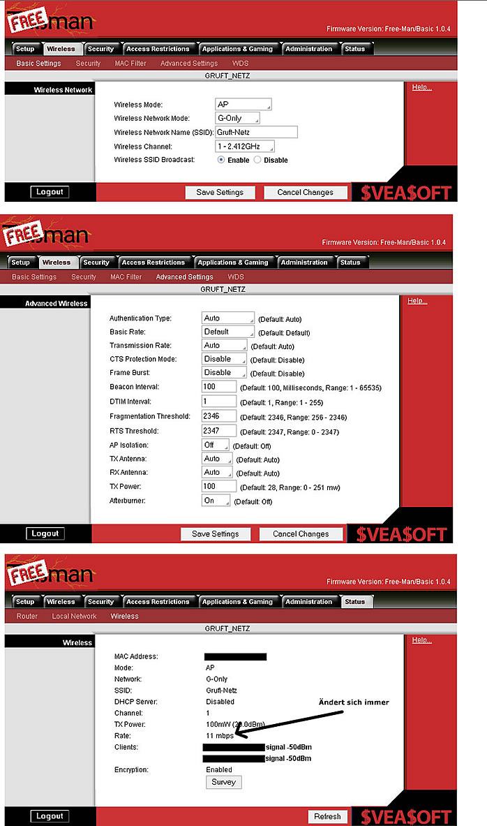

hier paar Daten vom Router die ich fand
Mode: AP
Network: G-Only
SSID: Gruft-Netz
DHCP Server: Disabled
Channel: 1
TX Power: 100mW (20.0dBm)
Rate: 5 mbps
Clients: XX:XX:XX:XX:XX:XX signal -49dBm
Encryption: Enabled

Wenn man das richtig interpretiert, wird im W-LAN mit 5MBit/sec brutto verbunden, was ca. 2,5MBit nutzbare Nettotransferrate ergibt, d.h. man bekommt so ca. 250kByte/sec übertragen. Entweder ist die Datenrate festeingestellt (in der Router-Konfiguration oder der W-LAN Kartenkonfiguration), was man eventuell anders konfigurieren könnte, oder die Funkverbindumng ist so schlecht, dass automatisch statt der maximal möglichen 54MBit/sec auf 5MBeit/sec heruntergeschaltet wird. In letzterem Fall hilft vielleicht ein Kanalwechsel. W-LAN funktioniert meist nicht so einfach, wie man das als unbedarfter Benutzer erwartet oder einem die Werbung verspricht.

Verschlüsselung = WEP 128 BIT mit einem Schlüssel:
Was soll ich zu den Settings sagen?! alles normal (vom Treiber der Karten vorgegeben)
Beim Router auch nix besonderes siehe bilder
Rimini
Was den Chanell angeht so stand der immer auf Auto - dann ahb cih gelsen irgendwo das der Channel1 besser sein sol also wurde der Rotuer darauf fest eingestellt!
Wenn etwas fest eingestllt wurde so wurde immer das bestnöglichste eingestellt fest oder auf Auto belassen

Ich würde auch mal versuchen, die Verschlüsselung mal komplett raus zu nehmen und dann mal zu besten.
Kannst du den Wert bei "Rate" verändern?
Was kannst du bei wireless Mode einstellen?
Stell doch mal folgendes ein:
Wireless Network mode: b+g (müsste so ähnlich heißen)
Das mit der Verschlüsselung probierte ich schon - bradchte nicht wirklich was.
Meinst "Basic Rate:" ja 1-2 Mbps oder ALL oder Default
ja hatte ich schon mal gemacht hatte das gefühl das dies langsamer wurde - oder es hat sich nichts geändert - schwer zu sagen!
Scheisnt solangsam Ratlos zu werden - so wie ich ;(
