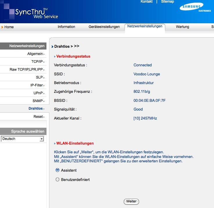

hi shadow,

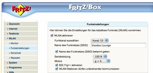

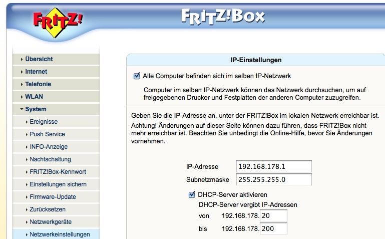

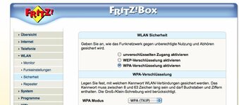

habe das selbe problem, d.h. die verbindung bleibt zwischen stunden und tagen bestehen, danach kaltstart vom drucker nötig. alle anderen sachen im wlan gehen ohne probleme
einstellungen siehe screenshots.
samsung kennt das problem angeblich nicht und sagt es wäre mein netzwerkproblem.
ich wünschte die hätten recht.

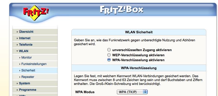

also es hilft übrigens auch nicht wenn ich im drucker via syncthough von DHCP auf statisch ändere.
in der fritzbox weiterhin wpa tkip und dhcp aktiv.
kann man eigentlich wenn man dhcp verwendet einzelnen geräte statisch eine adresse zuweisen?

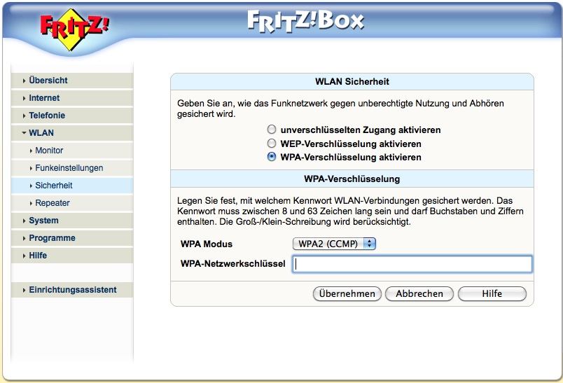

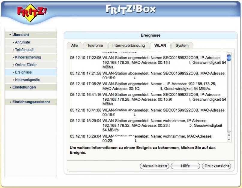

mein drucker ist seit 7 tagen online, und zwar seit ich im router von WPA-TKIP auf WPA 2 (abb.1)umgestellt habe (den kombimodus hatte allerdings ich nie verwendet). es gibt laut routerprotokoll zwar weiterhin regelmäßig an- und abmeldungen (mehrfach pro tag bzw. teilweise auch pro stunde, (abb.2)), aber- toi toi toi- bislang hat der drucker es immer wieder geschafft sich zu verbinden.
habe irgendwo inzwischen gelesen dass schnurlostelefone wohl dazu führen könnten, dass wlan-verbindungen kurz unterbrochen werden, an meinem router hängt auch eins dran , ca 1m vom router entfernt aufgestellt.

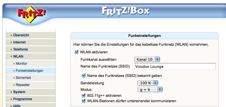

schade, problem kehrt doch wieder, immerhin hat die verbindung 8 tage am stück gehalten. jetzt funkt mein router auf kanal 1 statt 10, und es ist immernoch vor allem der drucker der die verbindung verliert und sofort wieder aufbaut, aber im gegegnsatz zur airportbasisstation nach einigen tagen einfach offline bleibt.
