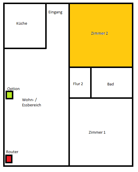

Ich habe das Problem, dass in meiner Wohnung in einem Zimmer schlechter WLAN Empfang ist.
Bis jetzt habe ich das Zimmer WLAN-technisch benutzt und deshalb ist es mir erst jetzt aufgefallen. (Gelbes Zimmer)
Ich habe aktuell ein Kombi Gerät von meinem Anbieter in der Schweiz (Sunrise), welches im Wohnzimmer aufgestellt ist.
Meine Leitung ist eine 1Gbit Down and Up Leitung. Im Wohnbereich erhalte ich jetzt im Schnitt ca. 600k per WLAN, was mir eig. ausreicht.
Ich habe mal ein Bild erstellt, wie es in etwa aussieht. Die Wohnung hat ca. 80m2
Ich weiss, die Position vom Router ist schlecht, aber die ist in Stein gemeiselt und kann/wird nicht geändert werden.
Der Router selber muss auch bestehen bleiben, da darüber alles geht, sprich Glasfaser direkt in den Router rein und Internet, TV, Telefon raus.
Meine Ideen wären jetzt folgende:
1. Neuer WLAN Router an gleicher stelle darüber, der eine bessere Reichweite hat und mit LAN mit bestehendem verbinden.
2. Neuer WLAN Router an die Stelle, wo das grüne Kästchen mit "Option" steht und per LAN an bestehenden verbinden.
3. Neuer WLAN Router mit MESH Technik und noch ein weiteres Gerät evtl. zusätzlich.

Da wäre die Option eines Unify Acess Point eine Überlegung wert. Den an Option "grün" installiert und Das WLan sollte rennen.

Dann würde ich einen Ubiquiti UniFi nanoHD versuchen, der kann technisch genau das was dein Router abliefert.
- - - Updated - - -
dein Mac Book Pro kann 3x3-MIMO-11ac ergo 1.300 MBit/s brutto, das liefert der nanoHD auch ab, ich würde auf bis zu 900 MBit/s mit dem richtigen Wifi Client tippen.
