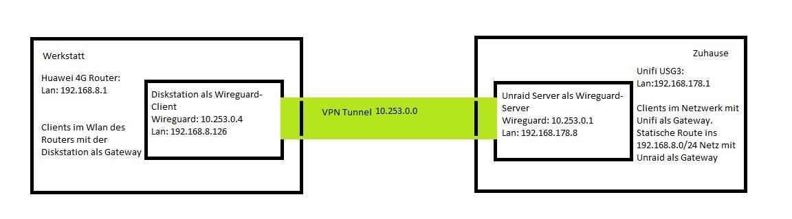

Ich habe folgende Konstellation:
Soweit läuft alles wie ich es möchte. Ich kann von beiden Netzen auf die Geräte in dem anderen Netz zugreifen. Ein Problem hab ich aber noch:
Wenn ich mit meinem Handy unterwegs aus mit dem VPN verbunden bin kann ich nicht auf das Netzwerk in der Werkstatt zugreifen. Ins Netzwerk zuhause aber schon.

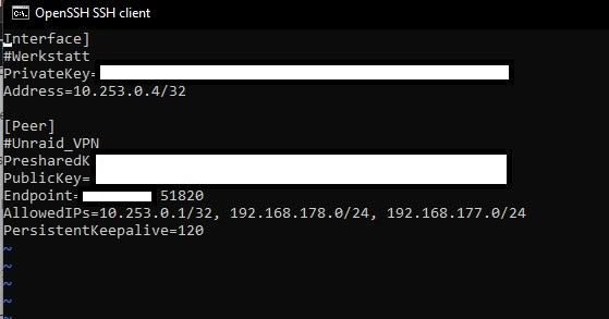

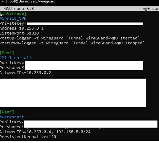

Hier noch die VPN Configs (sry meine Paint Künste sind für die Katz :d):

1) Das Werkstatt-Netz 192.168.8.0/24 ist nicht in deiner AllowedIPs auf deinem Handy eingetragen. Dadurch wird der Wireguard-Client auch nie dorthin adressierte Pakete in den VPN schicken.
2) Die Wireguard-Config auf der Disktation sollte zusätzlich unter AllowedIPs die IP deines Handys drin haben, also 10.253.0.2/32, ansonsten werden Pakete vom Handy an dieser Stelle verworfen, wenn sie auf dem Wireguard-Interface ankommen
