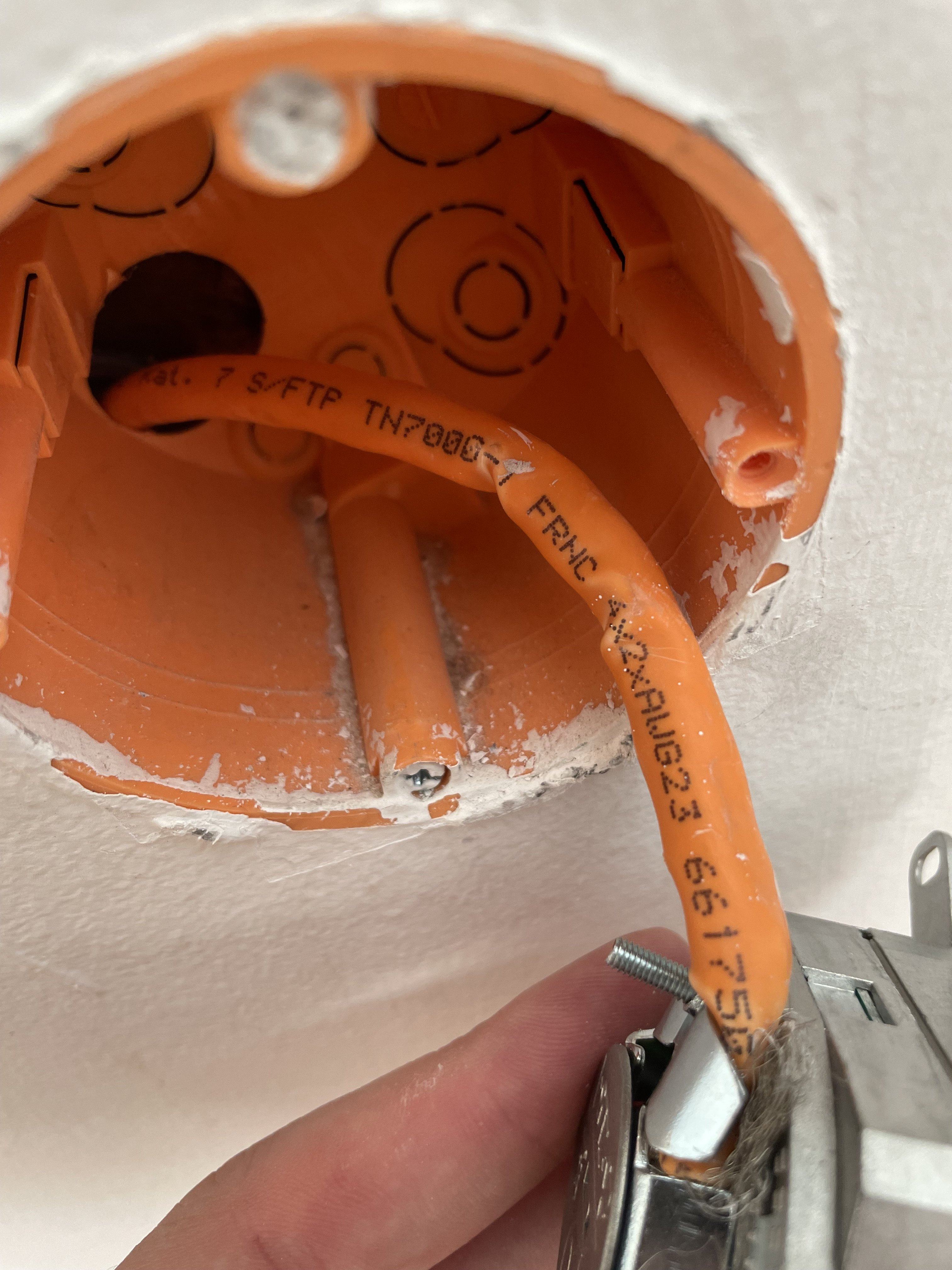

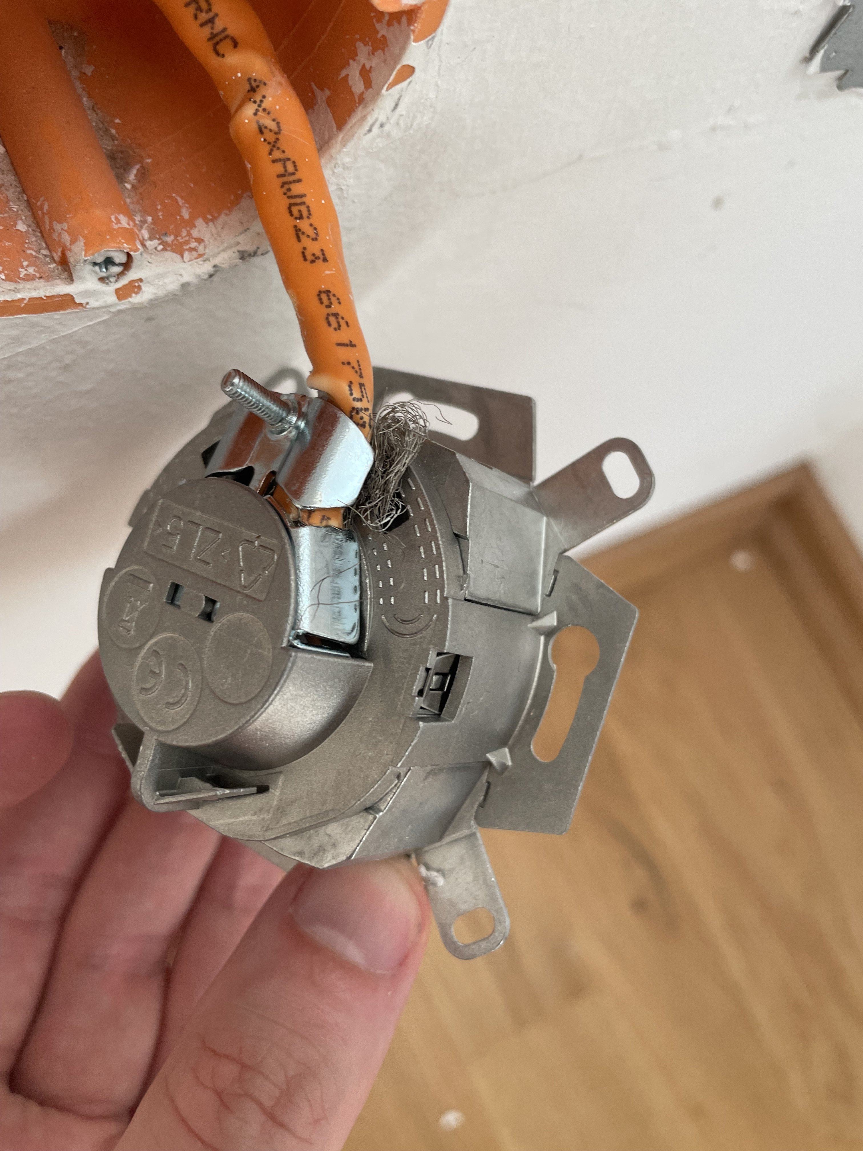

Hallo zusammen, hoffe ihr könnt mir helfen...
Hab 8x CAT7 Kabel im Haus verlegt - war schon bei Hauskauf so, aber waren nur 4-adrig an TAE Buchsen überall. Elektriker hat das jetzt 8-adrig auf RK45 Buchsen geändert.

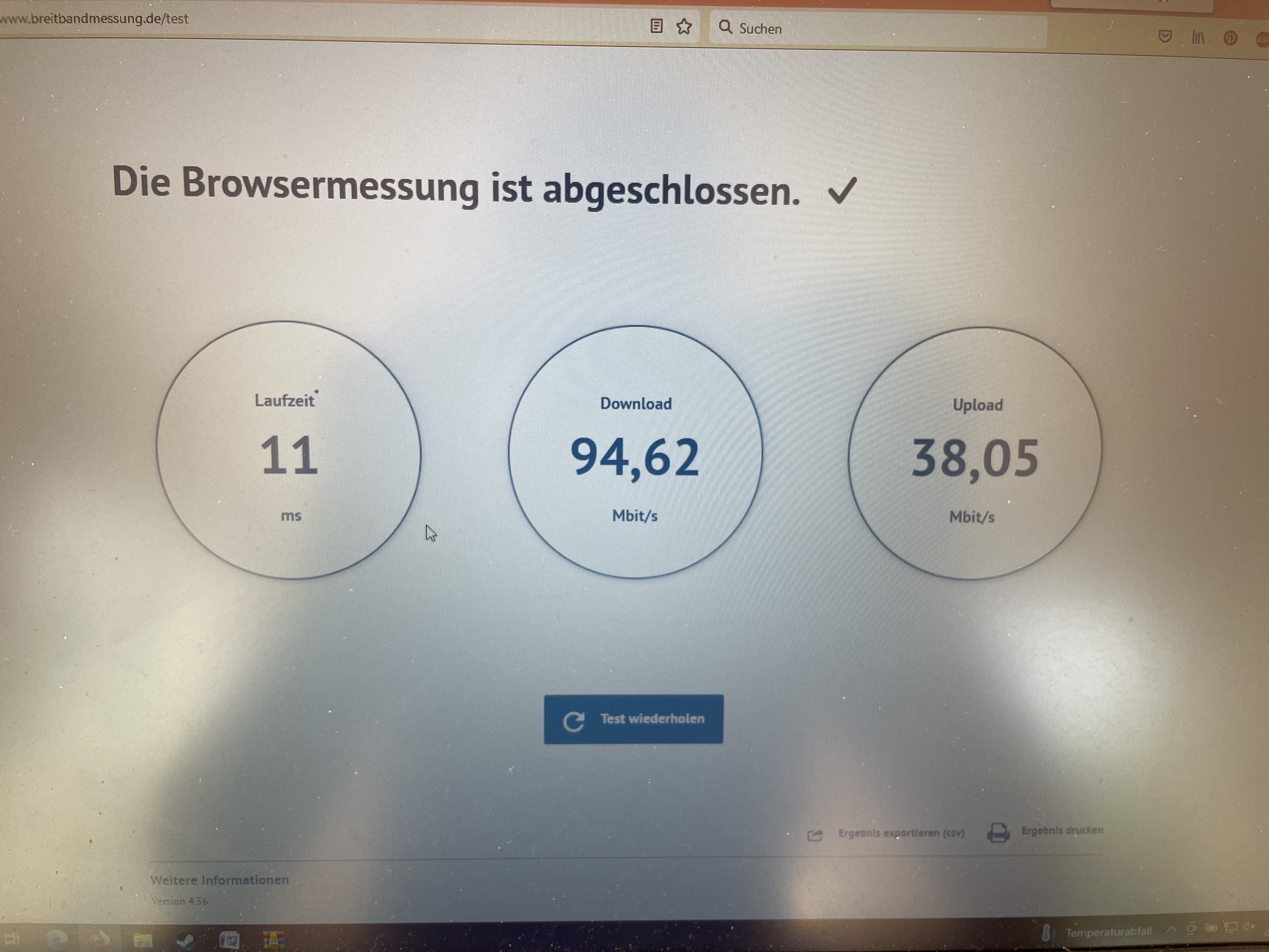

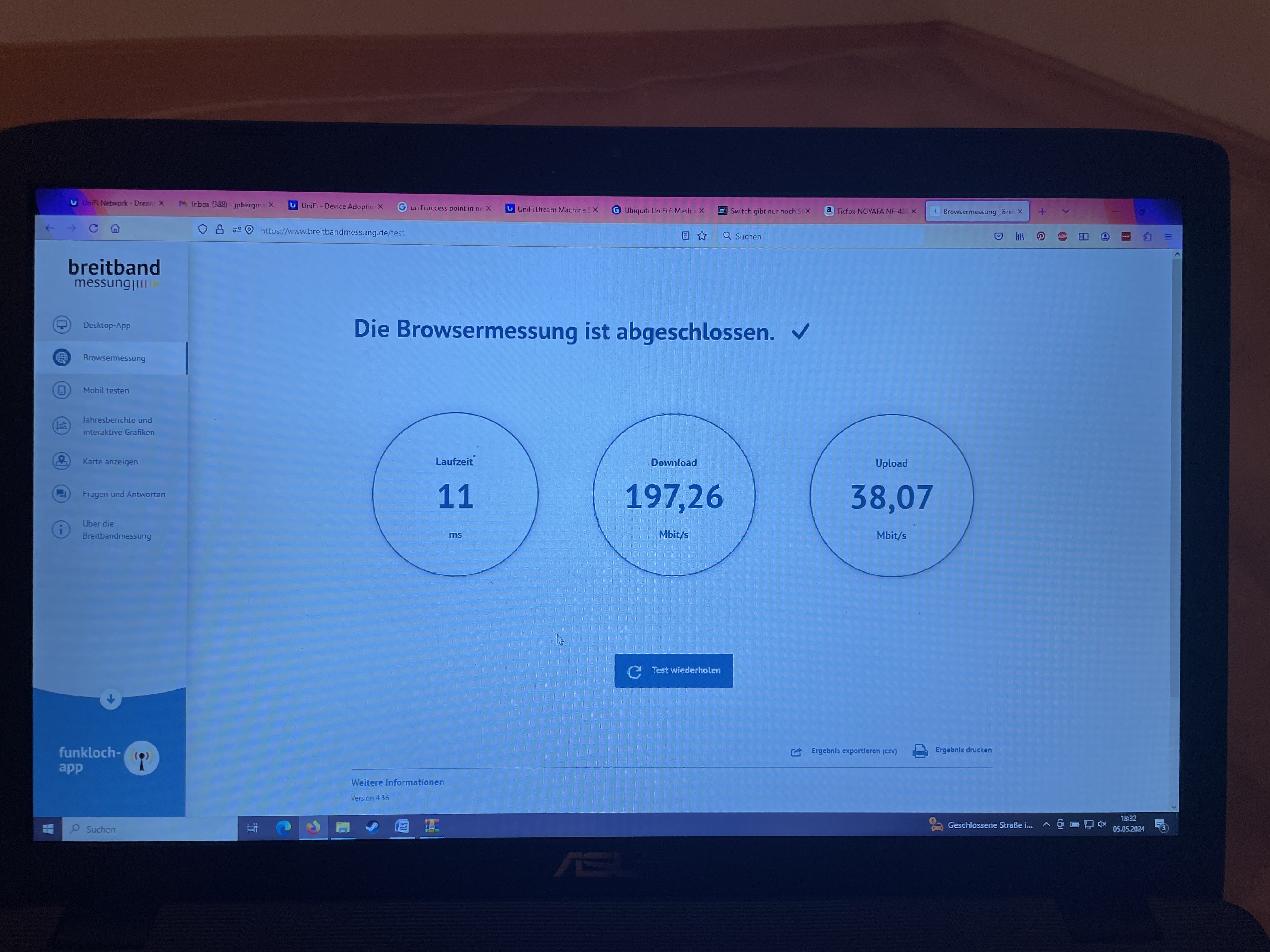

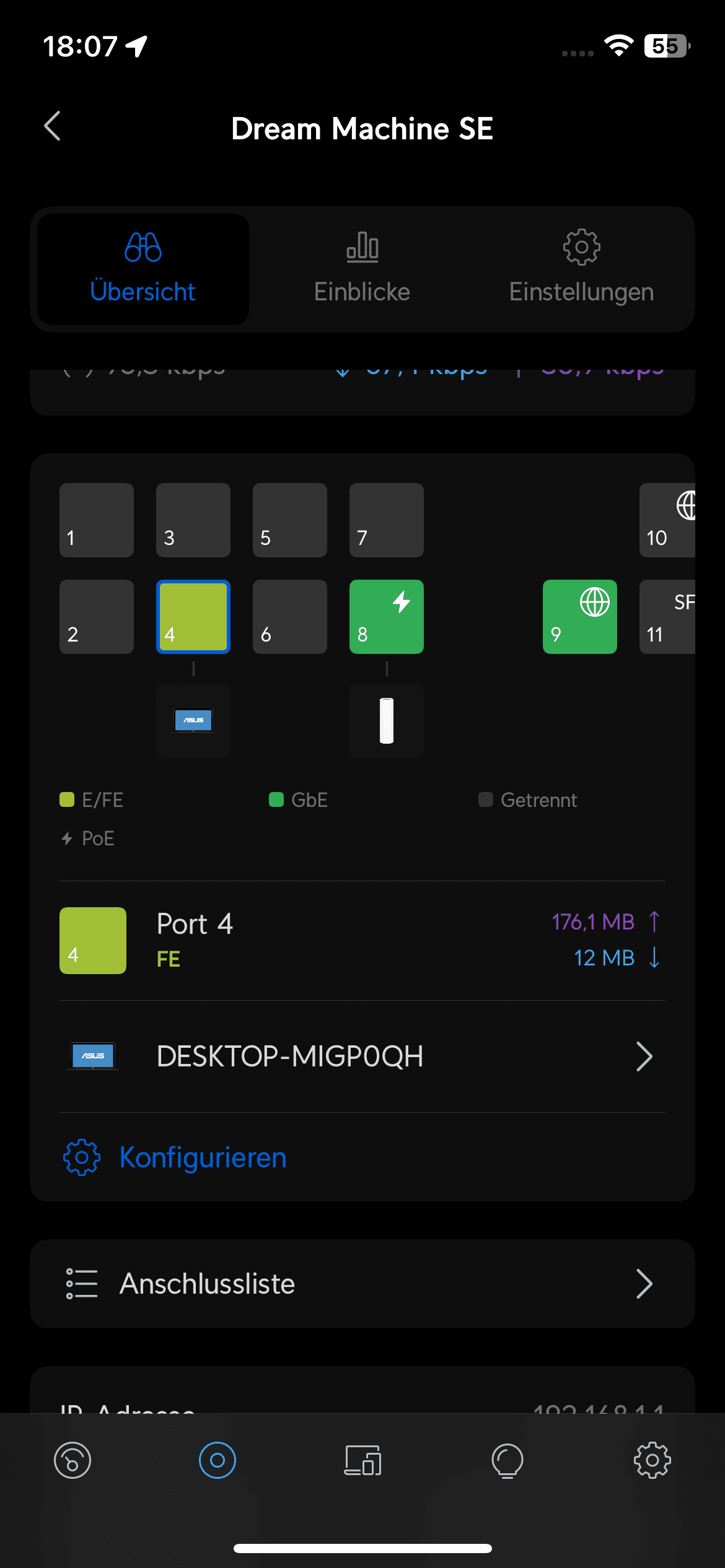

Jetzt hab ich heute Modem und Unifi Dream Machine installiert, und es ist folgendes aufgefallen
- 2 Endbuchsen werden nur als FE (also 100 Mbit/s) angeziegt, und Bandbreitenmessung limitiert auch auf 100Mbit wenn ich Laptop anschließe (in allen anderen kommen die vollen 200 der Telekom DSL an)
- 1 geht gar nicht
- 5 werden als GbE angezeigt
An den FE laufen halt die Unifi Access Points nicht. Reicht wohl nciht für PoE und Daten. Und auch einfach nicht zufriedenstellend, sind beide im Ess/Wohnzimmer...
Elektriker meint er habe Belegung getetestet / sei alles richtig (ob ich ihm das glaub ist ne andere Sache), es müsse an Kabel liegen.

Den Test kannst dir sparen, hast ja bereits mit 'echten' Endgeraeten festgestellt dass die Verkabelung Murks ist und wohl auch nicht sauber gearbeitet wurde.
Mein Rat: Wenn das ordentliche CAT7 Verlegeleitungen sind: Alle Enden abknipsen und neu auflegen/crimpen.
Dann hast du deine Ruhe. Brauchst auch keinen Elektriker dafuer, das Wissen wie man sowas macht gibts zu genuege im Internet dokumentiert. Auch bebildert oder mit Videos.
Sauberes, sorgfaeltiges arbeiten - dann klappts auch mit dem funktionierendem Netzwerk.
Die halbe Prüfung hast du ja mit den Dosenfotos schon gemacht. Der nächste Schritt wäre die Innenkontrolle der Anschlusstechnik auf beiden Enden, wobei die Zugentlastung schon etwas arg angezogen wurde. Eine Eigeninstandsetzung ist nicht unmöglich, wobei du ja eigentlich Gewährleistungsansprüche gegen deinen Eli haben solltest.

Mussten die Kabel denn am Verteiler verlängert werden, oder haben die so bis zum Panel gereicht?
Ich wiederhole mich, Elektriker können nur in Ausnahmefällen Netzwerkdosen installieren. Der breiten Masse fehlt das notwendige knowhow.
Gut erkannt. Wir haben die verlegekabel im Keller auf Keystone Module (vom Elektriker gemacht) und dann hab ich von da einfach 5m Patch Kabel zum Switch gemacht. Das heißt diese keystone module sind auch eine mögliche Fehler Quelle (wär ja beim Patch Panel nicht anders, nur so sind sie 3m weiter weg).
Welche Problem außer dem festen anziehen siehst du bei Dosen Fotos noch?
Ich hätte die sonst mal aufgemacht (bin Do wieder am Haus) und mal reingeschaut.
Die Probleme vermute ich im innerern, aber da es ja kommerziell erstellt wurde, wäre erstmal die Nacherfüllung und bei dem Preis auch fast eine Protokollübergabe angesagt.
Grundsätzlich würde ich mal schauen ob ich 1 UAE Dose gefixt bekomme, und dann mit Elektriker reden…sehe nicht ein, dass er das ganze Geld bekommt für Pfusch (Angebot waren 1300€ ..20 Stunden mal 65€. Rechnung hab ich noch nicht)
Entweder selbst Hand anlegen, oder den Fehler melden und vom Verursacher beheben lassen. Aber nicht selbst nachbessern und dann hoffen, dass der Verursacher die Kosten erstatten / übernimmt. Für deine Kostenplanung würden ja schon ein Rapport oder Aufmaß reichen. Sofern nicht gerade ein Pauschalpreis beauftragt wurde, aber selbst dann solltest du einen zeitnahen persönlichen Abnahmetermin ansetzen. Je nach dem auf welcher Grundlage deine Bestellung läuft, kanns schon durch sein.
Kleines Problem mit der Reklamation dürfte sein, dass die LAN Kabel nicht von Elektriker gelegt wurden. Er hat ja wie geschrieben "nur" die Keystone-Module/Dosen gesetzt. Da wird er sagten, dass er für die Kabel keine Gewährleistung übernimmt.
Ich würde es wie @underclocker2k4 geschrieben hat selbst versuchen.
Hat denn der Elektriker in den 20 Stunden für die angebotenen 1300€ nur die Netzwerkkabel mit Dosen/Keystone versehen oder wurde noch mehr gemacht?
Dann soll er kommen und mit seiner Gerätschaft aufzeigen, daß es an den Kabeln liegt...
