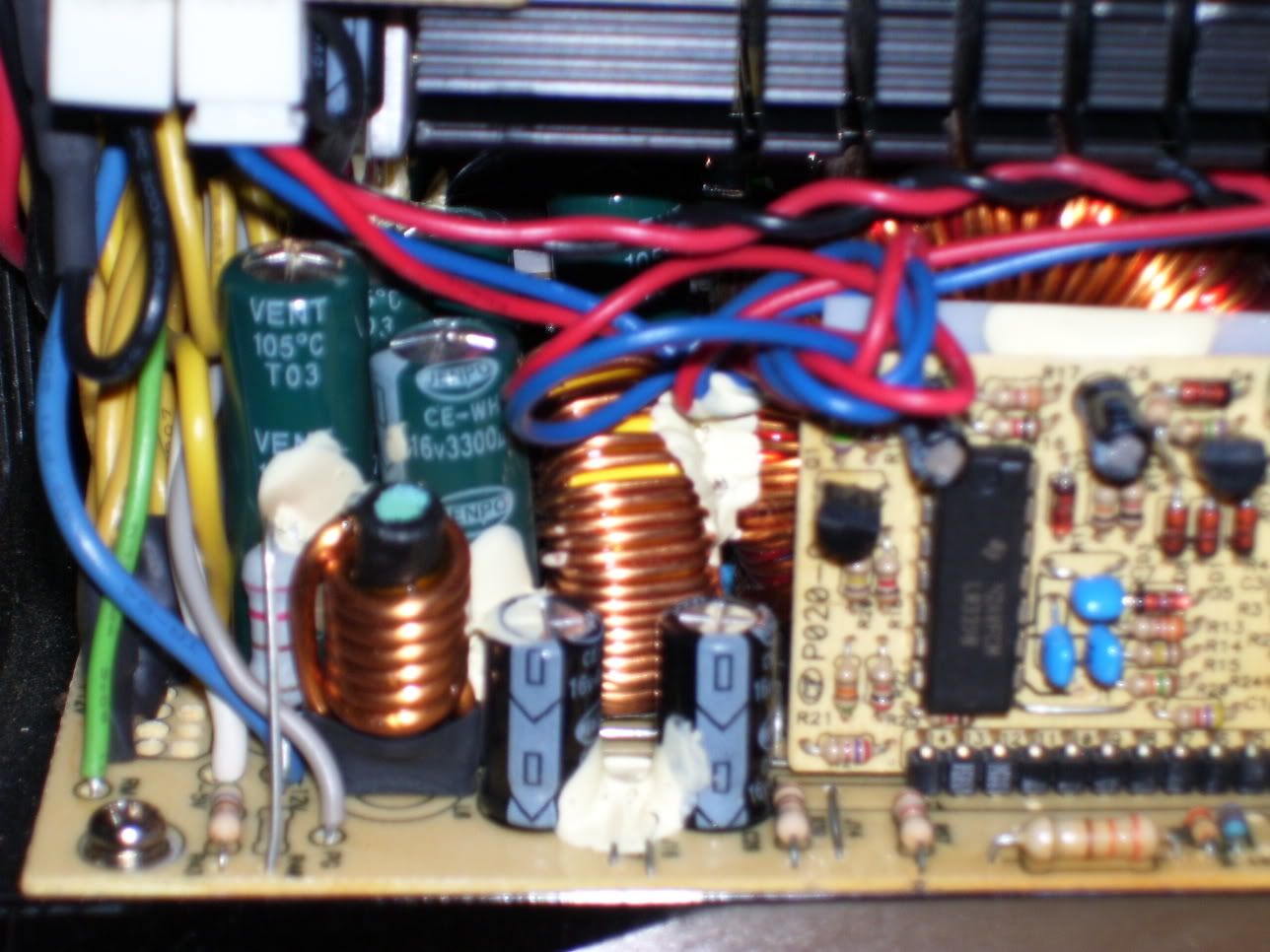

Schau dir die Kondensatoren auf dem Mainboard und, wen du dazu fähig bist, im Netzteil an. Denke daran das Netzteil Stromlos zu machen.
Erstmal den Gerätestecker vom Netzteil entfernen und nun den Rechner ein paar Sekunden den Powerbutton drücken. So holst du einiges an Restrom aus dem Netzteil. Aber Obacht, dennoch ist genug "Saft" im NT um dir einen gehöhrigen Schlag auszuteilen, vorsicht ist angesagt.
So darf ein Kondensator nicht aussehen:
Die grünen großen Kondensatoren sind sichtbar aufgebläht oben an der Sollbruchstelle, die kleine schwarzen darunter sind noch in Ordnung.
Das ist übrigens ein verstorbenes BeQuiet Netzteil mit 420W, 3 1/2 Jahre nur alt!
defekte elkos war das erste, was ich auf dem board gesucht hab. auch halte ich von bequiet bedeutend weniger als von seasonic/corsair. das corsair ist zudem wirklich übertrieben, ich gehe davon aus, dass der rechner unter last <200w zieht.
