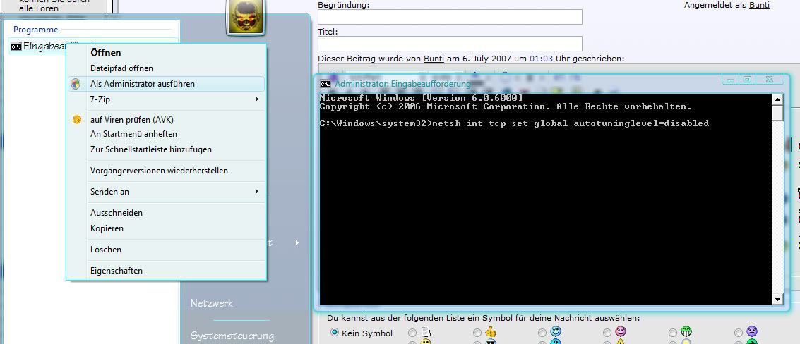

Oder Windowstaste und dann eingabeaufforderung in die Suche eingeben und dann als Admin ausführen und folgenden String eingeben.
netsh int tcp set global autotuninglevel=disable
