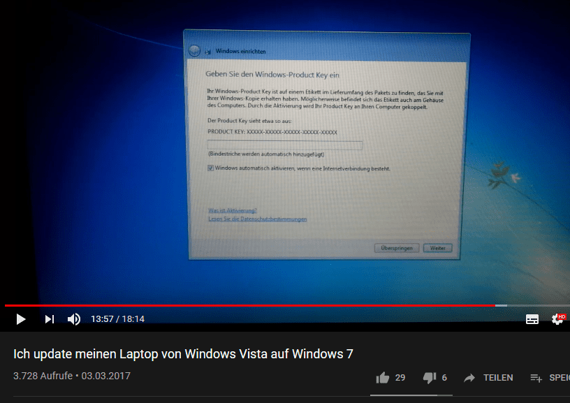

Hi,
man kann die Installation upgraden, aber nicht die Lizenz. Nach dem Upgrade wird man nach dem Key gefragt:
