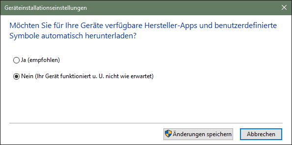

Normal ist das doch mit deinem Treiber auch nicht, kann ja mal für kurze Zeit ein Treiber fehlerhaft oder falsch sein aber doch nicht für immer.
Bei der Upgrade Reparatur werden doch alle Treiber neu gefunden und Installiert.
Mal keine Treiber selbst installieren wenn keine ? Zeichen sind im Gerätemanager und dann erstmal testen bevor man wieder mal einen Treiber selbst installiert, dann weiß man woran es liegt.
