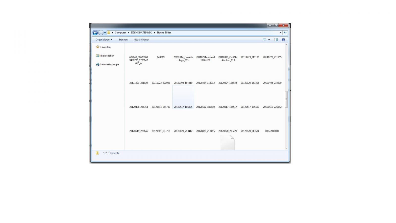

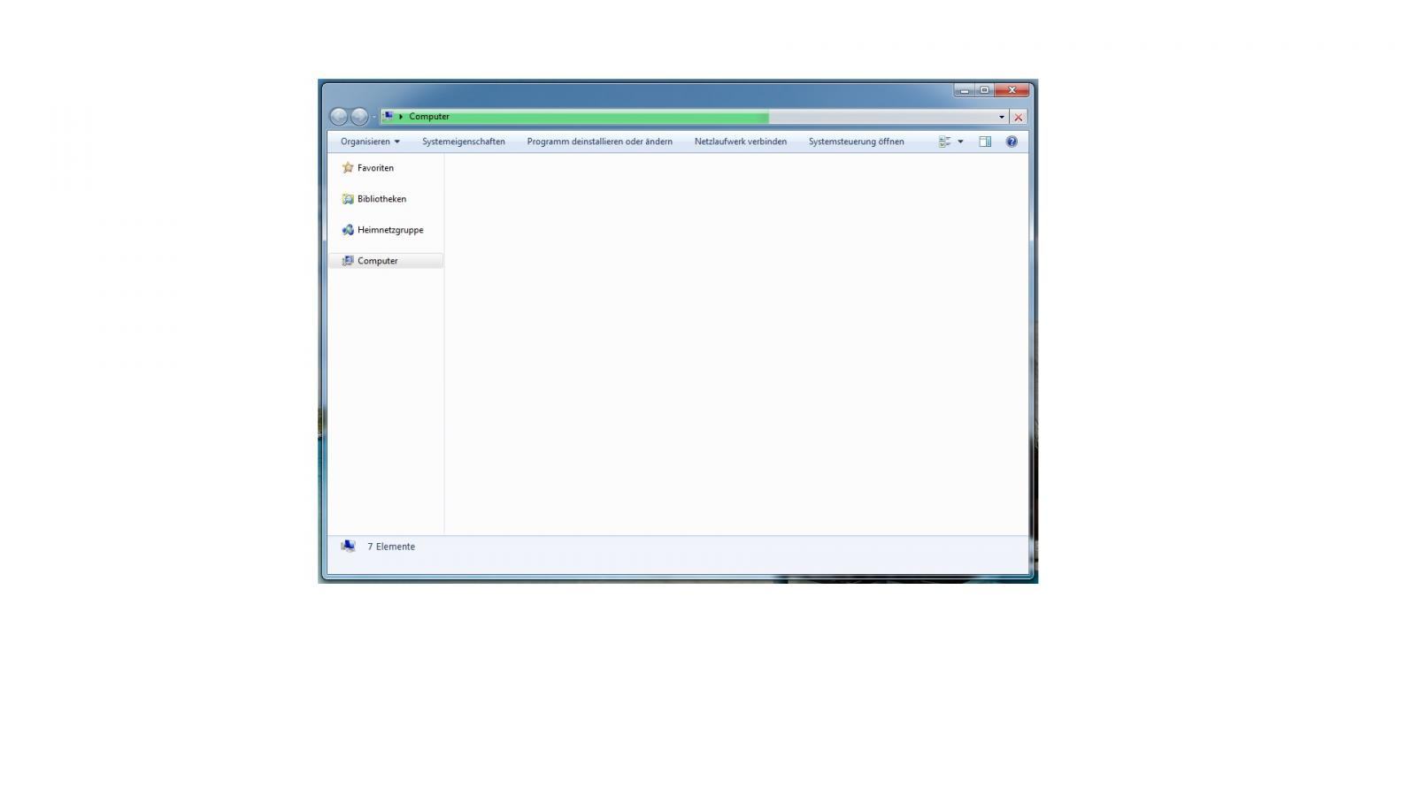

ich habe ein kleines problem und weiss ehrlich gesagt nicht mehr ganz weiter, vllt kennt ja hier einer das problem und kann mir weiter helfen.
ich habe mir vor kurzem eine ssd gekauft, auf der ich nun windows 7 neu installiert habe. dabei hab i mich auch an die ganzen anleitungen gehalten, die i diesbezüglich im netz gefunden habe.
kurz gesagt funktioniert trim usw alles laut diversen ausleseprogrammen, und windows fährt auch recht zügig hoch und alles ist bis dahin schön. nur nach ein paar minuten, wenn i den arbeitsplatz öffne, sucht er nach allen laufwerken die sich im system befinden. auch habe i bemerkt, dass er dann ein problem hat bilddatein zu öffnen.
i glaube rausgefunden zu haben, dass es wohl iwie mit einem windowsupdate zusammen hängt, speziel sogar das sp1. wenn dieses nicht installiert ist, findet windows immer alles. keine ahnung ob er dabei vllt auch irgendwelche treiber im system tauscht oder wie auch immer...
neben meiner ssd, worauf nur eine partition fürs windows ist, habe i noch 2 normale hdds laufen, die i allesamt ( auch die ssd ) über fremdcomputer auf fehler überprüft, aber es stellten sich keine fehler raus.
nun, dieser mist geht mir iwie doch sehr gegen den strich wie ihr euch vorstellen könnt.
angehangen sind die bilder vom arbeitsplatz und von den dann fehlerhaften bilddatein. dazu muss i noch sagen, dass es gleich nach dem neustart aber noch geht! es kommt wie gesagt erst nach ein paar minuten zu diesem zustand.

wie gesagt kann i gleich nach dem neustart problemlos auf die bilder usw zugreifen und meine festplatten werden auch alle angezeigt. wenn dann dieser "zusammenbruch" kommt, kann i ja zb über die direkteingabe des pfades vom laufwerk auf die bilder kommen, nur dort werden sie dann so angezeigt wie oben angehangen.

hab jetz mal probeweise die hdds abgeklempt. da aktualisiert er zwischendurch zwar auch mal die ansicht im arbeitsplatz, allerdings kriegt er sich da recht schnell wieder ein u alles geht.
nur kann das mit den hdds zusammen hängen? i mein, die gehen ja sonst und zeigen keinerlei fehler an bzw sind die datein dort alle lesbar.

sieht so aus als ob windows-explorer nach einem neustart die vorschau-bilder neu erstellt

in dem ordner den du angegeben hast, sind 8 elemente drin, 6x thumbcache datein und 2 mal explorer startuplog datein...sry hab da jetz keine ahnung nach was i schauen soll bzw was du da genau wissen möchtest^^
naja zu den vorschaubildern...der muss die doch sowieso immer aktualisieren wenn mal was geändert wird oder täusch i mich da jetz?
werden die vorschaubilder irgendwann später, angezeigt ?

in dem von mir genannten ordner speichert win7 miniaturansichten

vorschaubilder von bildern werden anfangs angezeigt ja. nachdem er die festplatten nicht mehr anzeigt, werden auch die vorschaubilder nicht mehr angezeigt, und auch so kann i mir dann die bilder nicht mehr anschauen.
grafikprogramme hab i soweit noch keine weiter installiert, was hat das damit zu tun?

also i konnte das jetz mal so probieren, allerdings funzt das bei mir nicht, i kann zwar scrollen, die vorschaubilder bleiben aber verschwunden und er sucht weiter ständig nach den laufwerken =(
