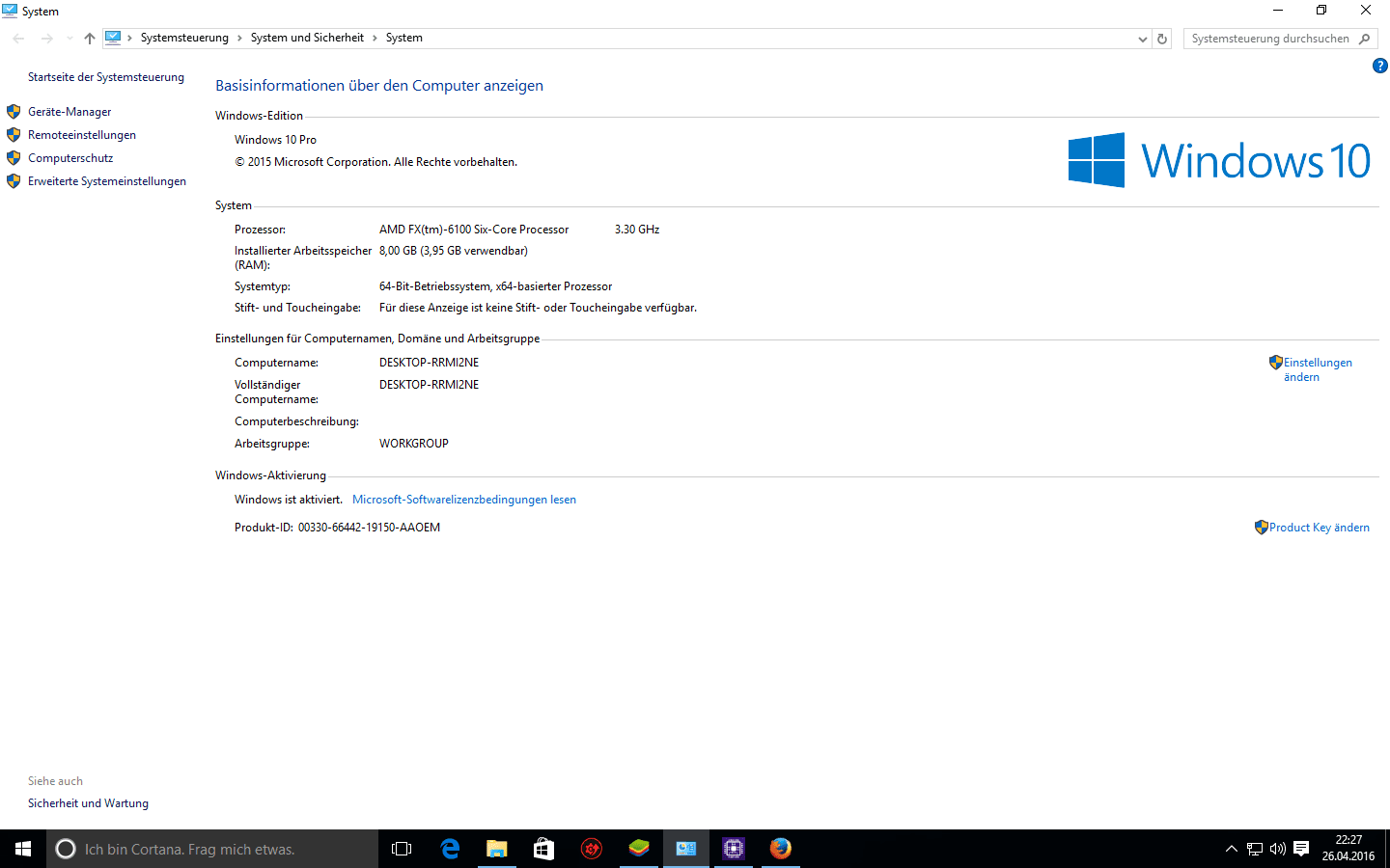

Ich hab auf meinem Rechner Windows 10 professional 64bit installiert siehe Bild . Windows erkennt zwar das 8GB verbaut sind sagt aber das nur 3,95GB benutzbar sind. Im Bios und in CPUZ werden die 8Gb korrekt erkannt. Hab schon so ziemlich jede Speicherbank Kombo ausprobiert. Keiner Veränderung.

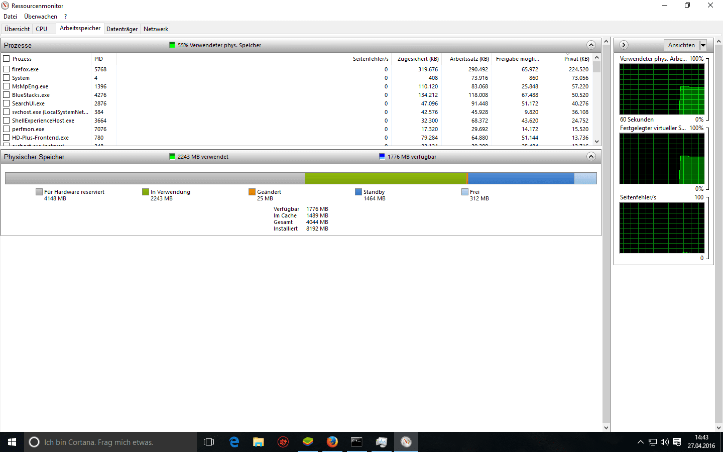

Also Win 10 professional wurde vollkommen neu aufgesetzt hatte die Einzelkomponenten vorher noch nie gemeinsam verbaut. Das Ramkit hab ich von eiem Bekannten geerbt da er aufgerüstet hat. Bei ihm lief er problemlos. Ich stelle unten mal ein Bild vom Ressourcenmonitor ein, dort werden 4,1 GB für Hardware reserviert.Ressourcenmonitor Arbeitsspeicher.png
