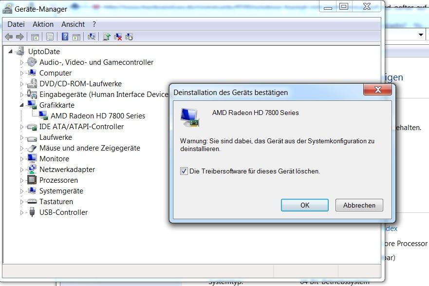

Du kannst auch im Geräte-Manager deinstallieren wenn Ccleaner und vorige Deinstallation nix bringt.
Habe dir mal einen Screenshot gemacht wie es geht:
Soviel dann auch zu dem Thema, wo hier geschrieben wurde, man muss und sollte nicht mehr ständig in den Geräte-Manager gehen.... :wall:
Man sollte definitiv immer mal öfters da reinschauen was Phase ist. ;)
Das ist dann bei 8/8.1 auch nicht anders..., nur das man sehr viel bescheidener rankommt an's Ziel.

ccleaner ist natürlich eigentlich kein Muss, ich hab das aber mittlerweile schon so eingefahren mit meinen Settings und so wie ich meine Windoofsen nutze, das schonn optimal, zumindest für mich.
Wenn man mehrere Treiber noch auf dem System hat, was von vorneherein eher unglücklich ist, musst du natürlich jeden extra so über den Geräte-Manager deinstallieren.
Nach jedem Neustart nimmt er ja (denke mal den aktuellste) von den noch vorhandenen Treibern normalerweise, der Windowsstandardtreiber ist da bei mir von Windows aus bislang immer letzte Wahl gewesen.
Merke;
Bei Treiberaktualisierungen wenn man kann, immer erst den vorigen richtig deinstallieren, denn dann ist man sicher das man nachher keinen Mischmasch auf der Kiste am laufen hat ;)
Gruss Dennis50300
