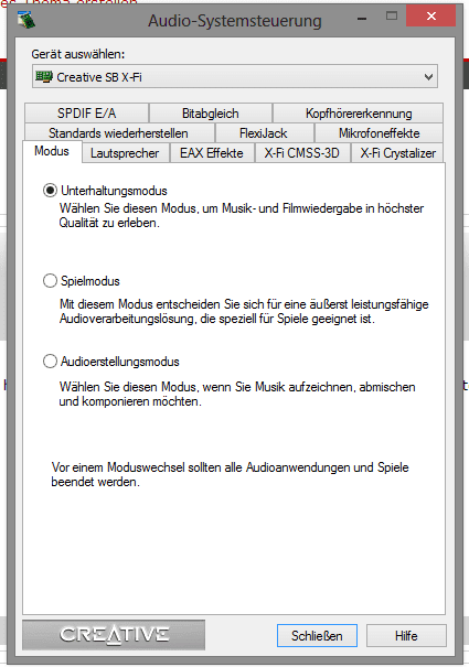

Hallo Leute,
Ich habe ein kleines problem mit meiner soundkarte unter windows 8, und zwar habe ich solange kein sound bis ich auf die Creative Audio-Systemsteuerung zugegrifen habe und dort den sound modus umstelle.
erst danach habe ich sound, hat noch jemand das problem und weiß wie es behoben werden kann ?
mfg
Stell mal alles ein so wie du es brauchst und schicke deinen Rechner mal in den Ruhezustand und wecke ihn dann wieder auf. Dann ein reboot und alles sollte so sein wie du es brauchst.
na klasse :) ruhezustand habe ich deaktiviert ^^, hammer es hat funktioniert, ich danke dir. wie bist du drauf gekommen ?
Hab mich selber damit herum geärgert und die Lösung im Creative Sammelthread hier gefunden ;)
Kein Ton nach Neustart bei creative Sounblaster
Habe eine Lösung für das Problem gesucht. Habe X-Fi XtremeMusic. Letzter Versuch war: den Pfad zur Datei von Creative Audio-Systemsteuerung suchen. Dateiname: CreativeCTAudCS.exe Dann die Eigenschaften aufrufen, meine Rechtsklick und in Kompatibilität eine Haken bei Ausführung als Administrator setzen. Danach habe ich einmal die Einstellungen überprüft und getestet. Nach Neustart, normal nicht Windows 8 Schnellstart waren die Einstellungen noch vorhanden. Habe dann noch auf W7 gespielt und nach Neustart immer noch alles o.K. Meine Vermutung ist, daß bei der Installation der Treiber für die Anwendung keine Admin-Rechte mit installiert werden. Dadurch können alle Änderungen an der Konfiguration nur temporär sein. Sollte ich spinnen, sagt es mir.
