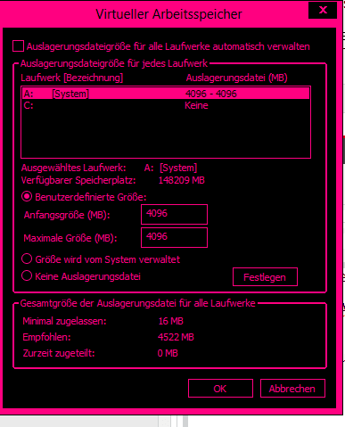

Und welche Größe hast du eingetragen? Lässt du sie vom System verwalten? Falls nicht, ist das der erste Schritt den du schon mal tun solltest.
Das einzige Tool was ich benutzt habe ist der Samsung Magician. Rücksetzen der Einstellungen hat aber nicht geholfen.
Versuchshalber hatte ich mal die größe von 2048-4096 sowie Fix 4096-4096 eingetragen, hilft aber auch nicht, der Fehler kam weiterhin. Außerdem kommt der Fehler bei allen Einstellungen die ich dort treffen kann, also auch das "abschalten" der Auslagerungsdatei hilft nicht.

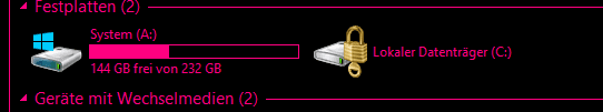

Du hast eine A: Partition?
Edit: ändere einfach mal zum Test den Wert von PagingFiles
also a:\pagefile.sys zu c:\pagefile.sys
Ist meine Systemplatte also die SSD, jo.
Festplatte ist C: und dient nur als Datengrab.

Ach, du hast ja gesagt, das das verschieben etwas bringt. Nun A: zu benutzen empfiehlt sich trotz der Möglichkeit eigentlich nie, weil A: oder B: eigentlich immer Diskettenlaufwerke waren.
Rein aus Kompatibilitätsgründen.
Was du probieren kannst ist, deiner SSD den Buchstaben C: zuweisen über die Datenträgerverwaltung.
Sollte es dann nicht gehen, neuinstallieren aber dann ohne den Samsung Magic Quark und iwelche Tweaks. :)
Pagingfile zu C: ändern ist nicht möglich, da Bitlocker verschlüsselt.
Kann ich einfach so A zu C umnennen? Also wie es gehen würde weiß ich, aber gibts da keine Probleme, dass sich Treiber nicht mehr finden o.ä.?
Was mir grade ins Auge gesprungen ist: Wenn ich die Pagefile neu einstelle, wird sie zwar erstellt, aber anscheinend nicht benutzt.

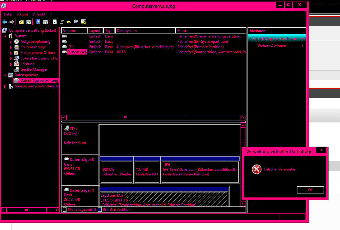

Laufwerksbezeichnung kann nicht von A zu C geändert werden, bricht mit der Fehlermeldung "Falscher Parameter" ab.
Das "alte" C habe ich selbstverständlich vorher freigeräumt :)
