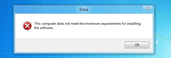

Habe bei der Installation von der ``Windows 8 Developer Preview Version`` von AHCI auf IDE umstellen müssen da unter AHCI die SSD ( OCZ Vertex 2 ) nicht erkannt wurde.
Wenn Ich jetzt nach der Installation von Win8 auf AHCI umstelle im Bios startet Win8 nicht mehr :(
Der ``intel rapid storage technology driver`` lässt sich auch nicht Installieren kommt folgender Fehler ( siehe Bild im Anhang )
Weiß jemand wie Ich AHCI ans laufen bekomme?

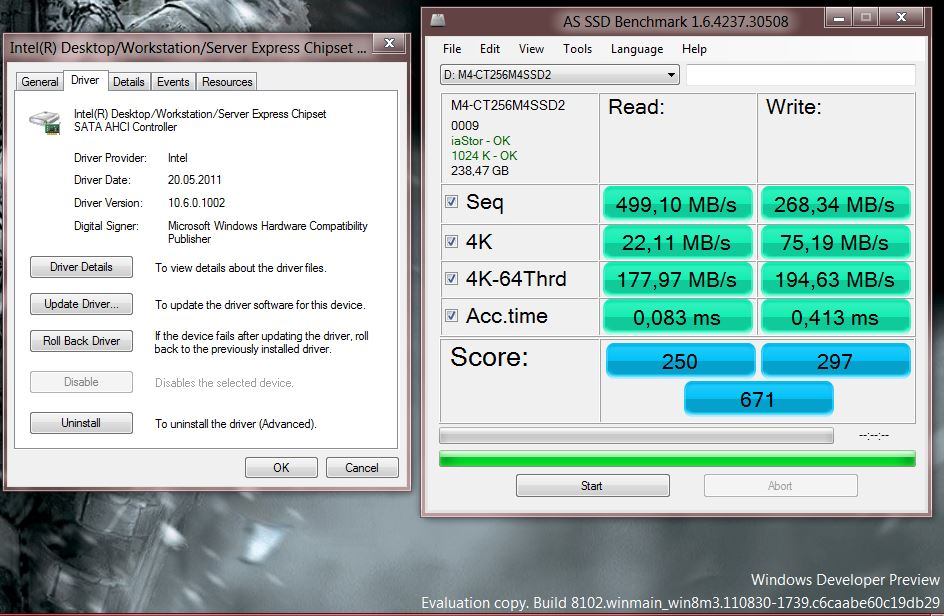

Daß deine Vertex 2 unter AHCI nicht bei der Win 8 Installation erkannt wird,liegt sicher nicht an Win 8,denn das hatte ich bei meiner Vertex 2 100GB auch schon mit Windows 7.
Der Intel Rapid Storage Treiber 10.6.0.1002 funktioniert bei mir unter Win 8 bisher einwandfrei.
Der Treiber wurde normal installiert.Es war kein Kompatibilitätsmodus dafür nötig.

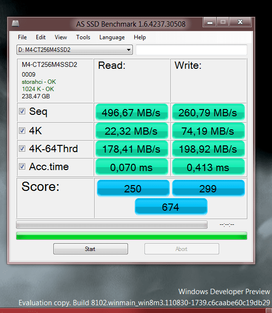

Genau wie in Win7 muss AHCI schon aktiv sein um den Intel RST installieren zu können.
Um mit AHCI booten zu können mmuss die Registry angepasst werden, damit der Standard AHCI Treiber schon beim Boot geladen wird (ohne das gibts den BSOD).
Also Win+R --> regedit
dort dann HKEY_LOCAL_MACHINE\System\CurrentControlSet\Services\storahci
und dort den Wert "start" auf 0 setzen.
Fertig.

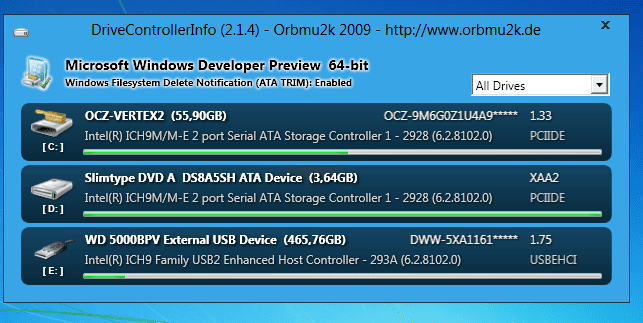

Du bist dir 100% sicher das das SSD an einem Intel SATA Controller Port hängt?
Die SSD ist in meinem Notebook ( Asus K50IJ ) und hängt definitiv an einem SATA Port
