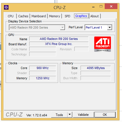

Hallo Liebe Community
Ich habe ein kleines Problem mit meinem neuen PC (W8.1)
Mein System friert ständig ein, manchmal nach 1h oder auch nach ein paar Minuten ist immer unterschiedlich.

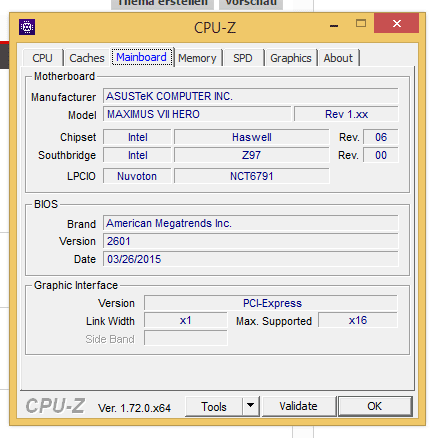

Ich habe auch schon alles geupdatet (BIOS,SSD,Grafikkarte etc)
Mein Setup ( alles neu)
Intel i7 4970k
Asus Maximus VII Hero
32GB Corsair 10700 Ram
AMD Radeon R9 290
Samsung 840 EVO SSD
550W Netzteil
Ich habe wirklich keine Ahnung mehr was los ist.. :(
Vielen Dank
Freundliche Grüsse
Anthony

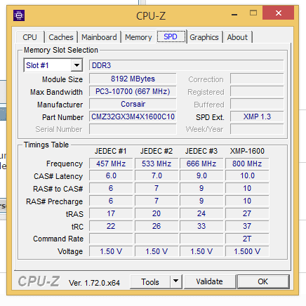

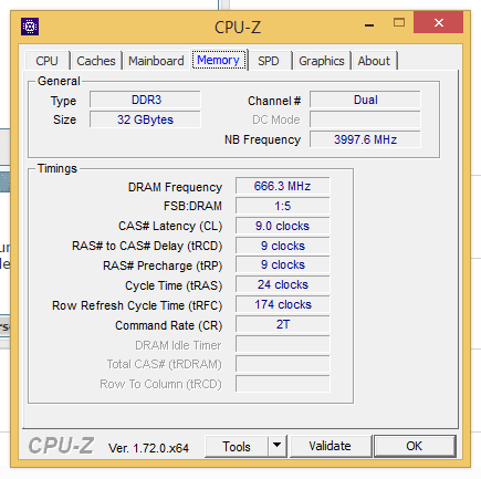

Hast 4x8 Gb RAM verbaut bzw Vollbestückung? Nimm testweise mal zwei raus ( drauf achten nicht wahllos sondern die richtigen zwei) und schau dann mal.

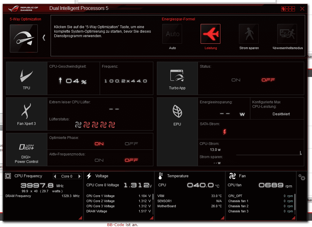

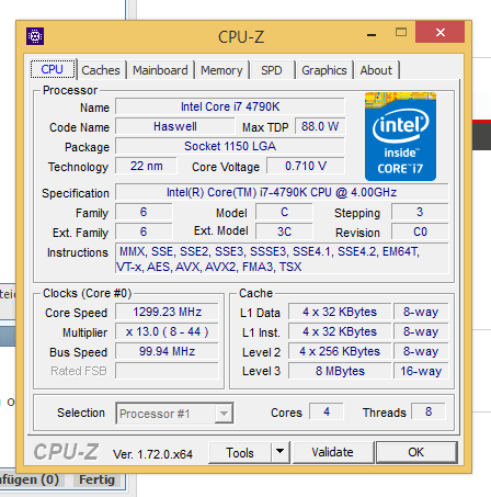

Vcore ist mit 1.31 ganz schön hoch dafür dass ohne OC läuft. Board automatisch so gesetzt ? Temps gecheckt ?

Das Board ist automatisch so eingestellt, ich habe nichts daran geändert.
Die CPU Temp ist bei 40° sollte glaube ich okay sein.
Gruss und Danke
Die 40-Grad sind nicht die richtige Temp und vorallem nicht unter Last. Lade dir mal Realtemp runter und schaue wie hoch die Temp beim z.b spielen geht.
Unter Luft sind 1.3v sehr viel.

Ich werde heute versuchen die Vcore Manuell im Bios auf 1.1V einzustellen.

Geht ja nicht unbedingt darum dass RAM defekt ist sondern dass Vollbestückung oft Probleme macht und z.b zusätzliche Einstellungen bei manchem Nebenspannungen braucht.

1.1 sollten ohne OC normal ausreichen.
Ich habe heute ein bisschen BF4 gespielt..die Temps waren so bei 60-63°
Ich habe jetzt den Turbomodus im Bios deaktiviert. Ich habe jetzt eine Spannung von 1.120V. Wenn ich die Spannung im Bios manuell auf 1.1V stelle bekomme ich ständig Bluescreens.

Vielleicht ist unter Last 1,12 Volt dann doch zu wenig. Wie hoch taktet er denn jetzt unter Last? Stell mal auf 1,2. Dann läuft er sicher und es ist ne erträgliche Spannung.
Allerdings wird deine CPU dann die 70° knacken in BF. Würde dir daher, wenn du das Problem behoben hast, zu einem besseren Kühler raten.

Welche 2 Rams muss ich rausnehmen?

Was liegt unter Last für Spannung und Takt an? Kannste mit CPU-Z beim Spielen mal testen, aber das wird eh nicht die Lösung sein, da dein System ja auch im Windows Betrieb einfriert. Für den Kühler kommen mir die Temps dennoch bissl hoch vor.
Nimm 2 Rams aus den Steckplätzen mit denselben Farben raus. Also entweder beide schwarze oder beide rote entfernen.
