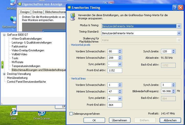

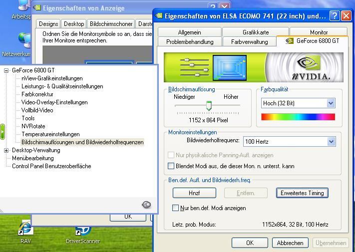

Ich hab da noch nen nerviges Problem.
Ich hab meine alte 19'' Röhre über einen DVI-VGA Adapter angeschlossen.
Leider startet der Rechner öfters nur mit 60Hz Bildwiederholfrequenz.
Ich klick dann mit der rechten Maustaste auf den Desktop, dann Bildschirmauflösung und "erkennen"
Der Monitor wird problemlos erkannt und ich kann auf 85Hz gehen (warum eigentlich nicht 100? früher ging das mal..)
Ich hatte dasselbe auch. Mein 22"-er CRT geht noch höher und trotzdem nur 85Hz.
Du musst die automatische Treiberinstallation deaktivieren. Und auch die OnlineSuche. Ich hab Windoof 7 grad nicht an, aber die Infos dazu findest Du spätestens im Netz.
Dann montierst Du den alten Treiber, welchen Du für XP oder Vista, einfach, den, deen Du früher genommen hast.
Bei mir geht's nun.
Bei 64Bit gibt's das Problem der TreiberSignatur.
Eventuell gäbe es die Möglichkeit, den Originalen Windoof7 Treiber abzuändern, sofern Windows die Treiberinstallation ohne Signatur zulässt.
Dazu musst Du die *.inf Datei ausfindig machen, und diese dann insoweit abändern, als dass Du dasselbe reinschreibst, wie im alten Treiber drin steht. (Was die Bildwqiederholfrequenzen angeht.)
Bei NVidia konnte man die entsprechenden Tabellen zeitweise auch im Treiber anpassen...
Ja, Zusätzliche Auflösungen hinzufügen. Aber da muss man auch die Ladung angeben. +/+ / +/- usw. (Polarisation)
Das muss man eventuell an nem anderen Betriebsystem anschauen. Eventuell gibt's auch im Netz nen Eintrag, oder aber, die Einträge werden selbständig angezeigt.
PS: Gibt's das nicht nur im klassischen Menu?
PS. Da ich denke, dass Du nicht der EInzige bist, wird's eventuell im Netz ne Inf geben.
"Windows 7 refresh rate 85"
Aber ich hab's auch anders hinbekommen, weiss aber nicht mehr, aber ich habe, wenn's mir Recht ist, die "Automatische Treiberinstallation" deaktiviert, auch die OnlineSuche und dann hab ich den originalen Treiber genommen. Der, den ich bisher immer genutzt habe.
