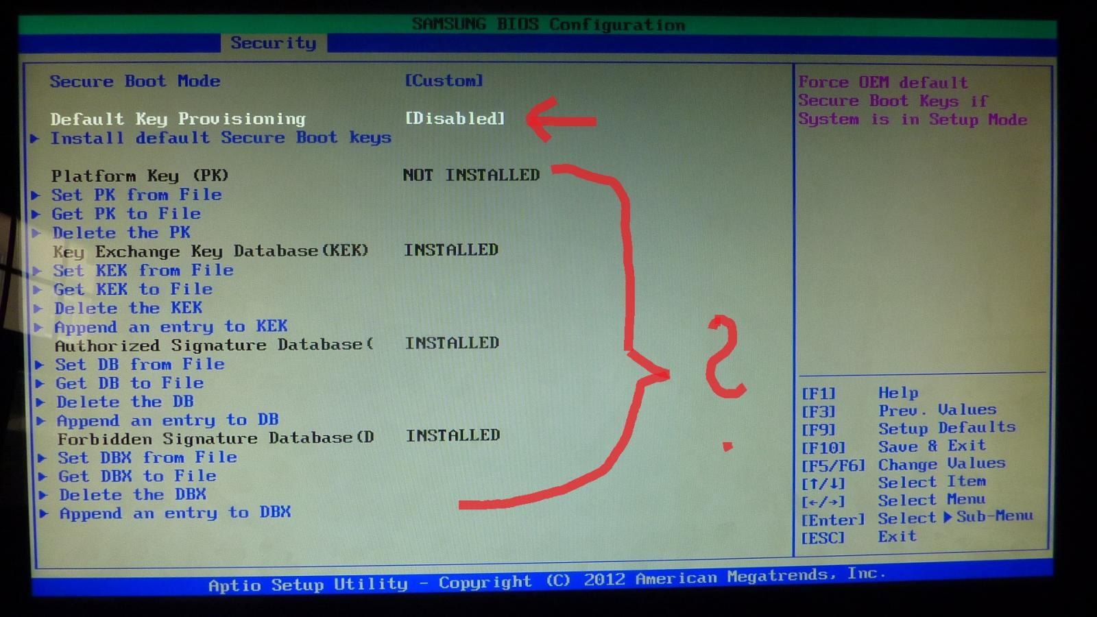

Habe mal was in Bios Umgestellt im:
Pfeil Markiert es, auf Dissabled. Was mit dem Rest ist, keine Ahnung, da ich von Englisch überhaupt keine Ahnung habe.
Habe es dann jetzt wieder versucht, aber es bleibt dabei, wie oben berichtet. Windows wird gestartet und das war es dann. Hängt.
