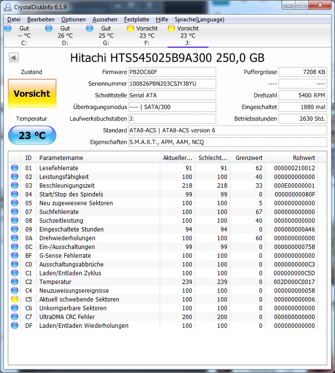

- Ich geh inzwischen davon aus das die HDD defekt ist (daher ist es auch im Festplatten-Bereich gelandet)
