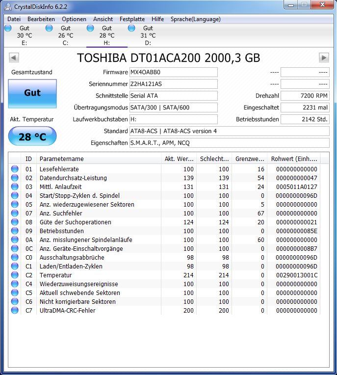

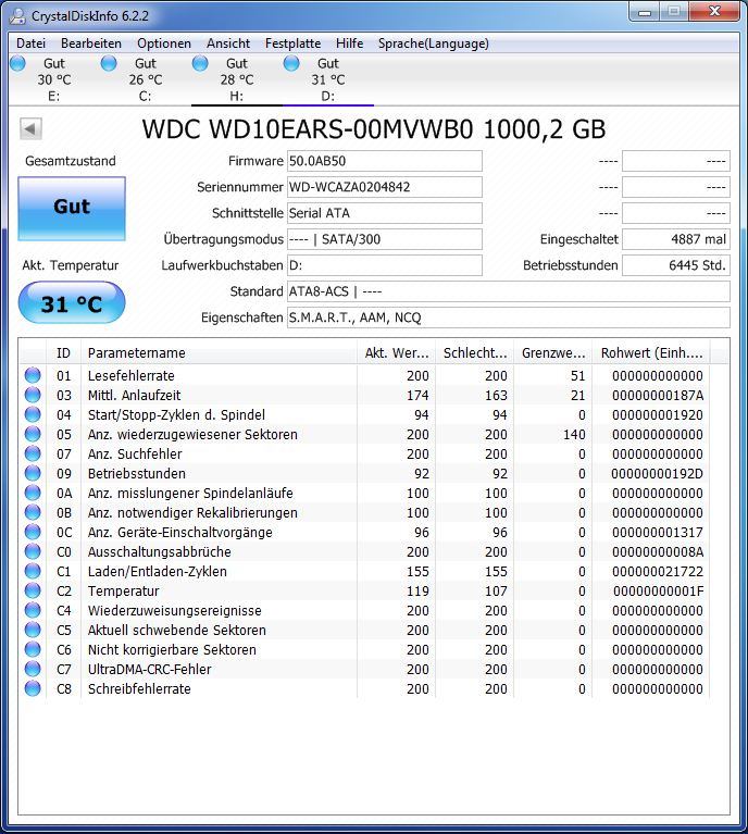

Hallo - anbei nochmals die Anhänge, ich habe zuerst schlechte Screenshots gemacht, auf denen nicht alle Infos zu sehen waren.
Beim Auswählen vom Toshiba-LW gibts wie vorhin geschrieben eine kleine "Gedenksekunde" - vielleicht die Fehlerquelle?
(Werte sehen aber ok aus)

Tjo. - Einzelnes Abklemmen der beiden HDD hat das Problem (Absturz Explorer bei Rechtsklick) auch nicht beseitigt.:confused:
Wer hat noch eine Idee? :)
