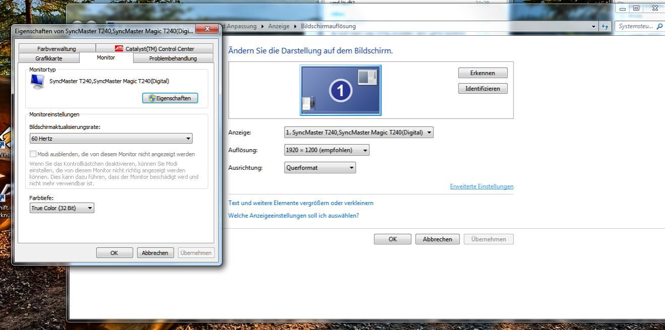

Windows 7 + 1920X1200 LCD -> 59hz statt 60hz! Nicht änderbar im Treiber
also treiber gibts schonma keine :fresse:
ddc ist?
Das hab ich befürchtet. Schau ob du eine Treiber-CD zum Monitor erhalten hast.
Ist auch nicht verwunderlich, denn es wird heutzutage alles über DDC übertragen.
wie kann ich das ausschalten?^^
treiber cd.mhh ich glaub die is weg aber ich sucuh nochma.
Schau im Monitor-Menü nach. Nicht bei jeden Monitor ist das möglich.
Aber Vorsicht! Es kann sein das nachdem du es ausgeschaltet hast, du kein Bild mehr bekommst wenn du ins Windows bootest. Windows werden dann keine Informationen zu deinen Monitor gesendet und es kann sein, dass dann eine falsche Auflösung/Frequenz gewählt wird.

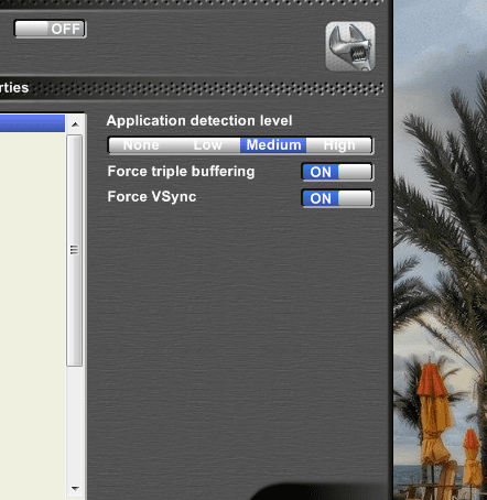

ich probier mal das rivatuner ding
wenn mir noch einer schnell zeigt wie wärs super
kann das hinkommen oder doch eher woanders. oder vsync dann erzwingen und dann wenn ichs wieder aushaben will im rivatuner wieder ausschalten?

Ich habe eine HD 5870 und bei mir zeigt Win7 ebenfalls 59 Hz an. Die ATI-Tools zeigen dagegen 60 Hz an. Ich habe normale Verkaufsversion von Win7 in 64bit.
Sobald ich unter Win7 auf 60 Hz gehe, bekomme ich ein extrem verschwommenes Bild. Hatte bisher keine Probleme mit igrgendwelchen Spelen...
