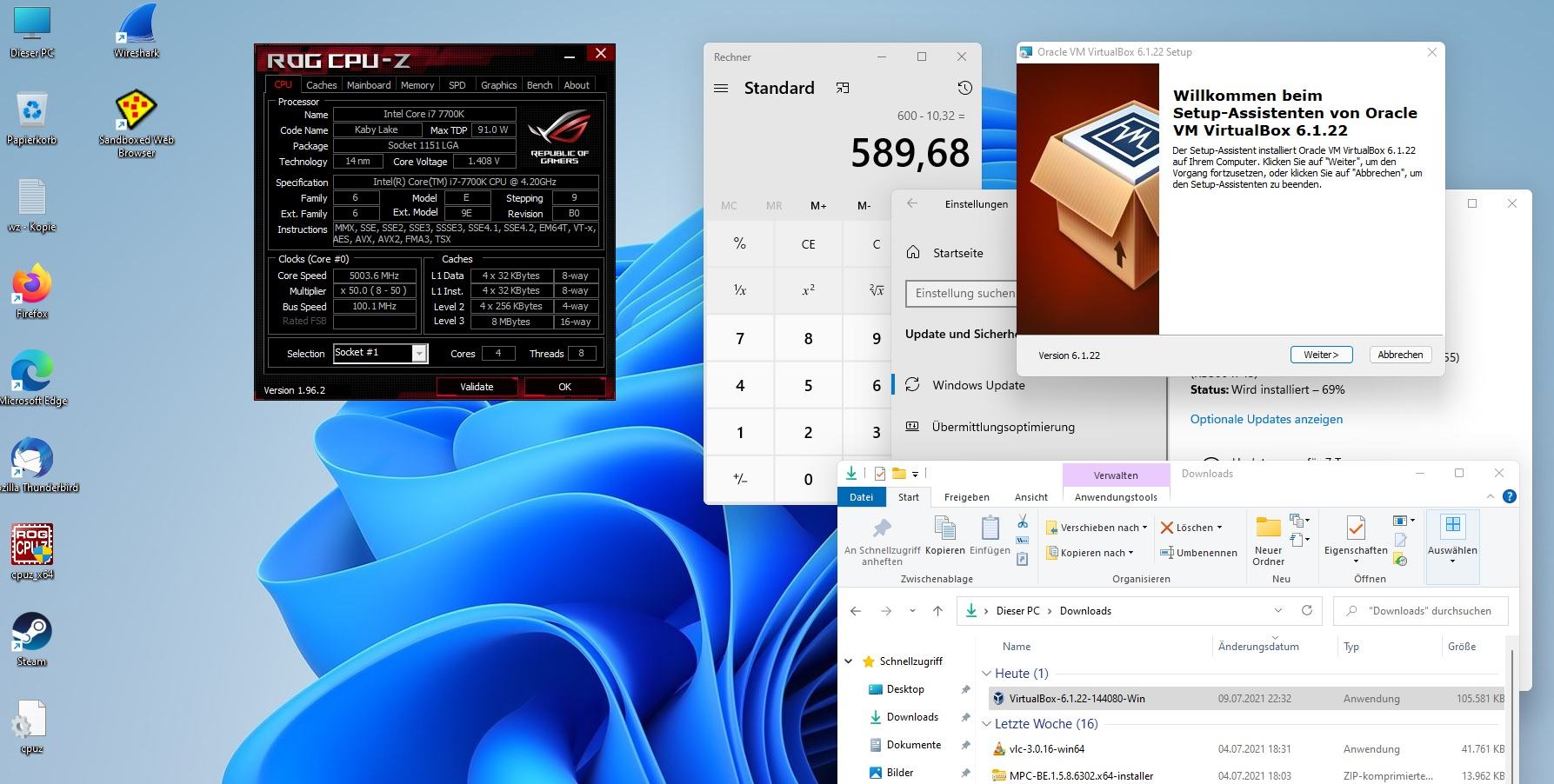

habe leider nichts dazu via Google gefunden, daher mal die Frage, hat wer von euch schon das Problem unter einer fischen (!) Windows 11 Insider Preview 22000.51, das sich VirtualBox nicht installieren lässt?
UPDATE: Die Lösung steht u.a. hier: https://www.hardwareluxx.de/communi...d-und-software-treibern.1300009/post-28661050
Damit das hier nicht in 200 Freds ausartet, hab ich den Thread mal als Sammelthead für ähnliche Probleme markiert.
Sowas hab ich bei VirtualBox noch nie gesehen. Jemand was zu Ohren gekommen, warum dem so is? Ne neuere Version gibbet net auf deren Seite.
Ist jetzt nicht das Drama, nutze VirtualBox eh nur für alte Systeme, derzeit ist da nur ein Windows 2000 installiert - kann also zur Not auch noch warten.
Frisch vom USB-Stick inkl. Formatierung installiertes Windows 11 22000.51.
Abgesehen von VirtualBox installiert und läuft alles super. Open-Shell braucht etwas handarbeit, da muss man den Start-Button ersetzen lassen (ich hänge den mal an, da ich den auch selbst basteln musste).
PS: Windows 11 installierte sich auch auf meinem alten Medion AKOYA P7637 mit einem Core i3 5005U problemlos - soviel zu den CPU-Requirements...

Danke, ich konnte das inzwischen lösen. Lag daran, dass der Hypervisor von Windows 11 die Codeintegrität erzwingt. Wenn man das deaktiviert, lässt sich VirtualBox installieren und läuft auch normal - ohne dass man den TPM-Check usw. deaktiviert.
Komandozeile als Admin starten, das Nachfolgende reinkopieren und ausführen, Rechner neu starten:
reg add "HKLM\SYSTEM\CurrentControlSet\Control\DeviceGuard\Scenarios\HypervisorEnforcedCodeIntegrity" /v "Enabled" /t reg_dword /d 0x00000000 /f

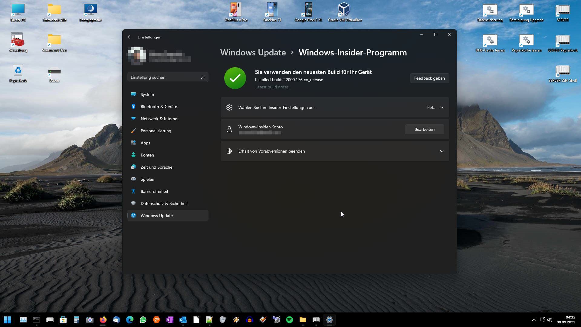

Jmd. eine Idee, warum bei mir das win11 insider prev. immer bei 48% ab bricht?

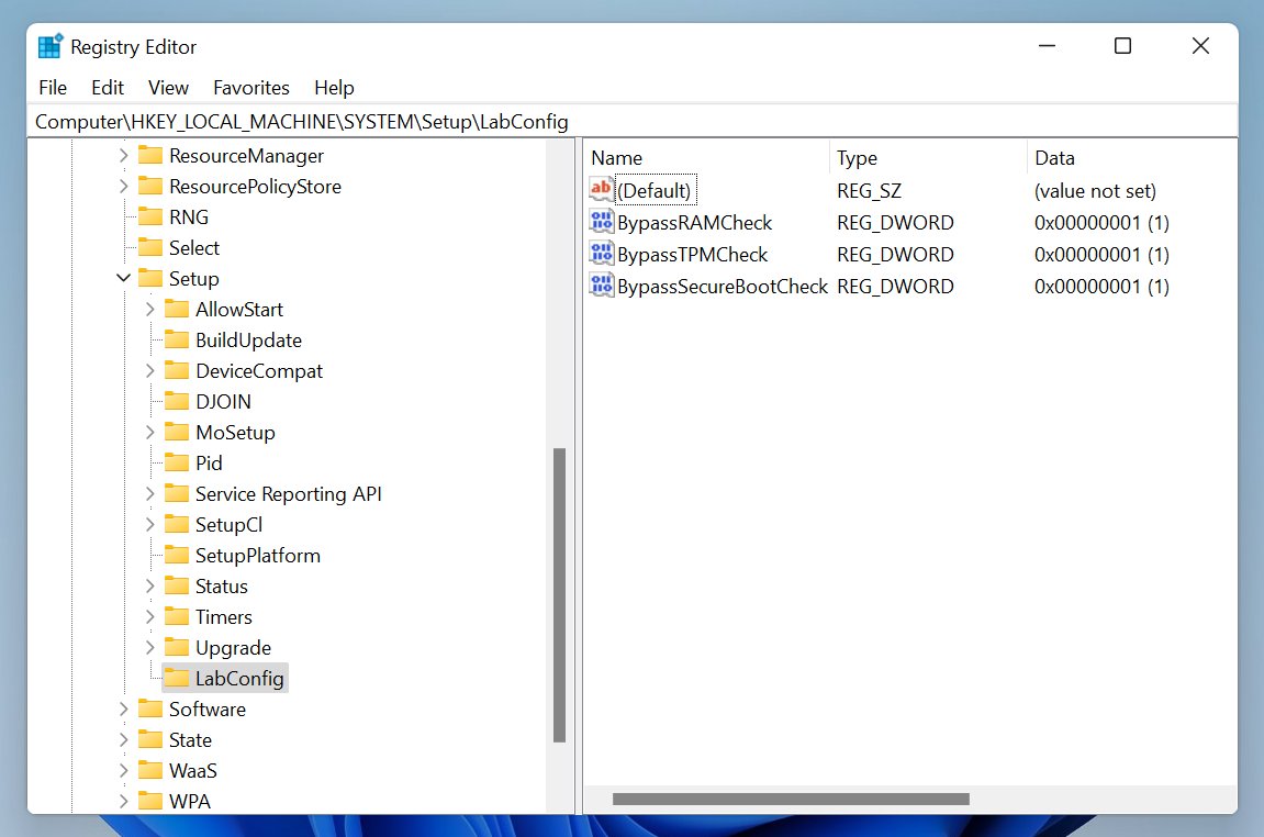

Sagt mal kann das eigentlich echt sein, dass die Ryzen 1000er Serie außen vor? D.h. mit meinem 1700x werde ich nicht upgraden können? o_O
Das ist richtig. Aber es gibt nen trick dennoch auf Win11 zu gehen. Mein Bruder ist da mit einen 6700K der ebenfalls nicht auf der liste ist.
Einfach mal Googlen, weiß gerade das selber nicht wie das geht.
Die Sicherheitsupdates können die sich eh sonstwo hinschieben. Ich wäre gerne in seiner Position jetzt 😂

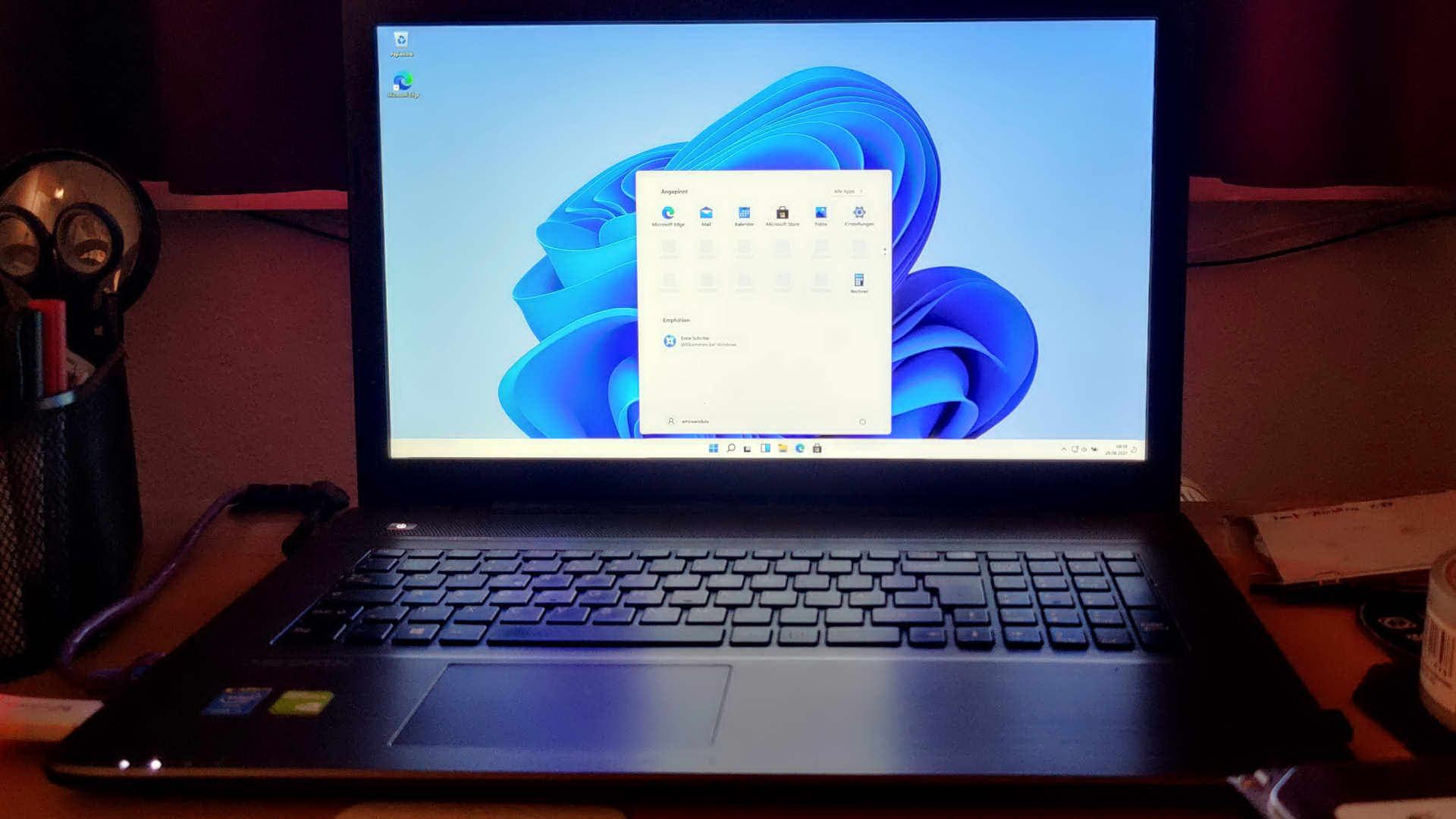

Hallo zusammen,
hab mein Laptop auf W11 Kompatibilität überprüft. Zwei Jahre altes Ideapad 330S, Intel Pentium Gold 4415U, Release 2017. An der CPU hapert es leider. Viele ältere CPUs funktionieren zwar, leider diese erst ab 4417U, Release 2019.
Das stimmt nicht, es geht auf dem Ideapad 330S einwandfrei.
Iso runterladen auf USB stick kopieren wenn ne Fehlermeldung auftaucht hier weitermachen https://www.deskmodder.de/wiki/index.php?title=Windows_11_auch_ohne_TPM_und_Secure_Boot_installieren
Und btw Windows 11 rennt selbst auf nem Dell D630 aus 2007 (y)
