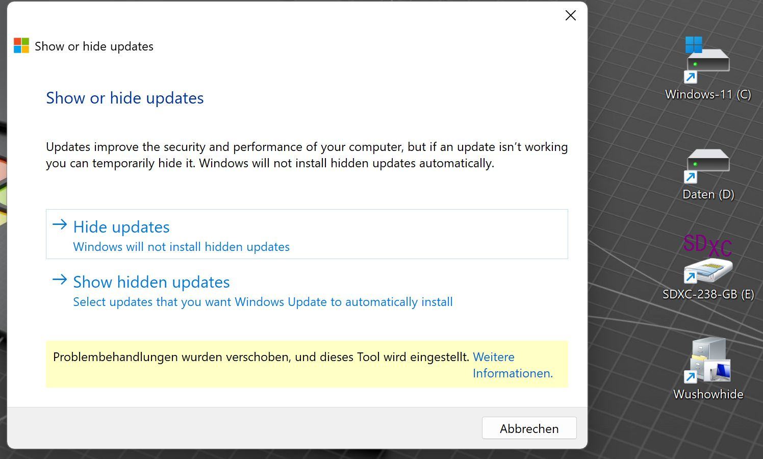

...benutze mal "wushowhide.diagcab"
beim start von win11 sofort starten und das KB5030219 sofort als "Hide" markieren (also nicht ausführen)
unter win11 22H2 / 23H2 wird zwar angezeigt, das dieses "TOOL" nicht weiter unterstützt wird,
geht aber immer noch!

Was ist Wushowhide?
Wushowhide ist ein Programm von Microsoft, mit dem Sie Windows-Updates anzeigen oder verbergen können.
Mit diesem Programm haben Sie die Möglichkeit, Updates zu verbergen, was bedeutet, dass Windows sie nicht herunterlädt und installiert.

...ich versuche es nochmal mit einer kleinen anleitung:
start der wushowhide.diagcab
is klar! - weiter...
hier sofort auf Hide Updates gehen - dort müsste nach dem neustart das KB5030219 stehen! (sofern du das nicht deinstalliert hast!)
das deinstallieren ist zwingend - sonst taucht das dort natürlich nicht mehr auf!
wenn es dort steht - den haken setzen (auf Hide) - OK und den PC neu starten...
danach müsste es bei dir so aussehen unter "show hidden updates"
(bei dir dann das KB5030219)

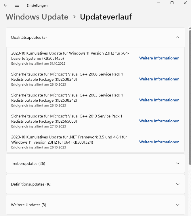

Leider habe ich diesmal keinen Wiederherstellungspunkt angelegt :fresse:
Würde dir eh nichts nutzen, beseitigt ja nicht deinen aktuellen 22H2 Bug. :unsure:
ps: Seitdem ich vor ein paar Tagen Wimpeldoof in der 23H2 neu aufgesetzt habe, funzen auch die Quali-Updates (wieder) sauber. Vorhin erst das letzte erhalten:
..passt! Ich kann dir leider nichts anderes empfehlen -> Neu aufsetzen mit 23H2 Build, Probleme beseitigt.
