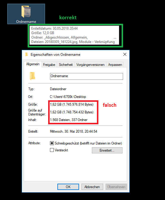

Windows 10 Pro - Ordnergröße wird falsch angegeben
Es gibt Neuigkeiten:
Habe es nun auf nem völlig anderen PC (W10 (glaube Home) 64bit) getestet => kein Problem, hier geht alles wie erwartet.
Wo kann das Problem denn nun her kommen?
Auf genau diesem PC (habe den schon mit W10 so bekommen) habe ich W10 neu installiert, dieses mal jedoch eine "andere" ISO Datei genutzt. => Gleiches Problem wie immer!! Obwohl vorher mit der vorherigen W10 Version (die ich NICHT installiert habe) alles ging!
Was sagt mir das? Ich mache ggf. iwas beim Setup falsch?!
Ich lehne grundsätzlich alles was MS von mir wissen will ab (Standort, Spracherkennung usw., den typischen W10 Mist halt). Daran kann das doch eig. nicht liegen? :hmm:
Ich habe nun schon verschiedene ISOs durch, Home, Pro, Workstation, N Version.... überall der gleiche Mist.
Nachträgliche Auflösung:
Das ging auf der vorherigen W10 Version nur problemlos weil ich mangels Admin Rechte kein WinRar installieren konnte und das .rar Archiv mit ner 7zip portable Version entpackt habe, diese hat wohl die zu langen Ordner gar nicht erst entpackt.
Edit:
Ich glaube es liegt an zu langen Dateipfaden... habe einen Ordner gelöscht von dem ich weiß dass der lange Pfade hat => Ordnergröße wird korrekt angezeigt. W7 hatte/hat jedoch NIE ein Problem damit... auf keinem meiner PCs....
Was soll das? Und wie behebt man diesen Umstand (außer keine langen Dateipfade mehr verwenden :fresse:)
Edit2:
Unterordner mit zu langen Pfaden gelöscht = Problem behoben.
Einer der Hauptordner heißt z.B: "Ordnername", sobald ich diesen Ordner umbenenne in "Ordnername_fixed" ist der Fehler wieder vorhanden. Weil der Dateipfad/Ordnername o.ä. in der Summe wieder zu lang ist :wall: :stupid:
(zurück benannt in was kürzeres = Fehler wieder weg)
Große Klasse Microsoft :rolleyes:

Hab noch nen bisle weiter recherchiert,
habe alle möglichen Registry Mods ("Enable NTFS long paths") durchgeführt, diese wurden auch übernommen, zeigen aber keine Wirkung.

Hier noch mal nen Screenshot, der Tooltip/Ordnerhinweis wird korrekt angezeigt, die Eigenschaften sind weiterhin falsch. Das muss doch irgendwie zu korrigieren sein?
