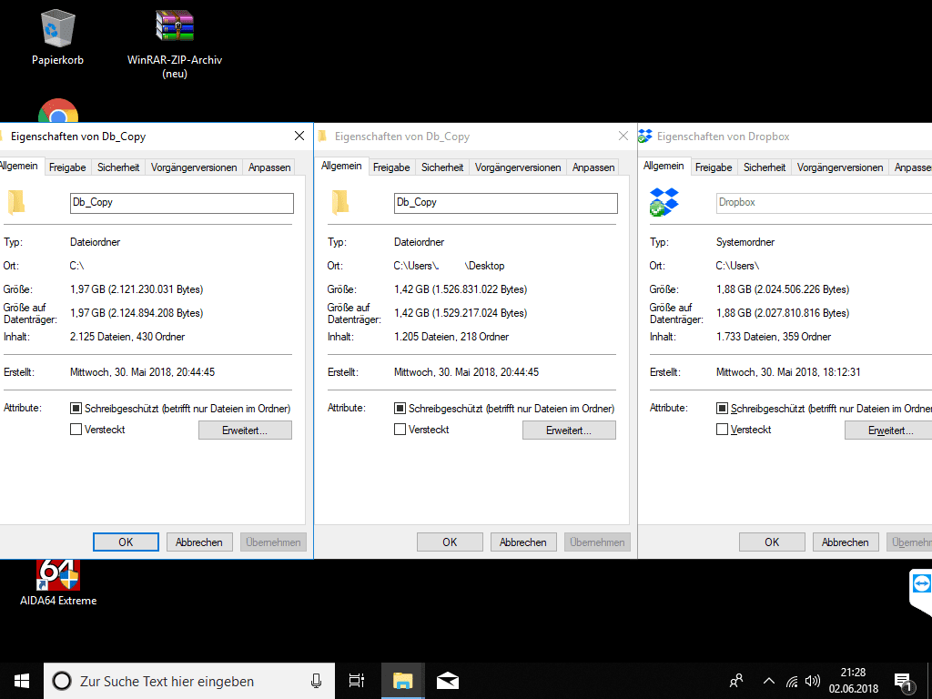

Hab nun das erste mal mit W10 zutun und renn direkt in nen "unlösbares" Problem :hmm:
Bilder sagen mehr als tausend Worte:
Hintergrundinfos:
W10 neu aufgesetzt (clean Install, KEIN Upgrade), Dropbox installiert => beschriebenes Problem

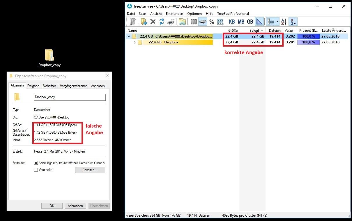

Gedacht das kann doch nit sein... ganzen Dropbox Ordner auf den Desktop kopiert => genau das gleiche Problem
Was soll das?! :rolleyes:
Gibts dafür ne Lösung außer wieder W7 zu installieren? :d

Und diese Unterordner sind jeweils erheblich größer als die dort angezeigten 1,4 GB.

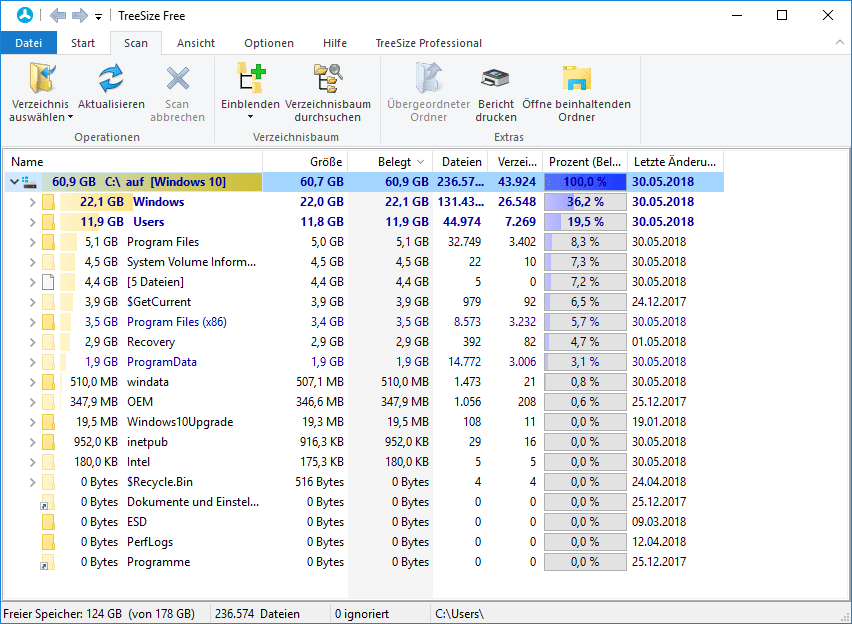

Selbst durch deinen TreeSize Screen blickt man nicht durch.
Bei mir hat Windows nicht mal 24GB

Wieso ist die Quelle der Daten relevant, wenn Windows deren Größe unter Ordnereigenschaften falsch berechnet? Und der Treesize Screen ist in meinen Augen nicht so schwer zu interpretieren.
Ordnergröße = 22gb
Windows sagt: 1,4gb
Und ja, ich rede zunächst nur von Dropbox, mehr Daten habe ich nicht auf dem Rechner.
Und falls sich das nicht von selbst versteht:
Auf 2 anderen Rechnern (Windows 7) wird genau diese Dropbox korrekt dargestellt/berechnet.

Nein, dieses Feature unterstützt meine Variante nicht. Die Daten sind vollständig vorhanden, wenn ich mit der Mouse über den Ordner gehe wird mir als Tooltip auch die korrekte Größe angezeigt. Auch die Unterordner sind einzeln (auch laut Windows!) teils größer als mir Windows beim Hauptordner sagt :stupid:
Windows spinnt da einfach rum...

Wenn ich den Inhalt der Dropbox woanders hin KOPIERE, dann liegen an dem neuen Ort doch nur noch die Daten, was hat das dann mit Dropbox zutun?
Zumal keine dieser 33 "Alternativen" wirklich eine Alternative für mich darstellt.
Edit:
Habe nun einen "1,88GB" großen Ordner (real 15,5GB) auf den Desktop kopiert, dort hat dieser Ordner "1,42GB". Diesen habe ich mit Winrar gepackt (real = angezeigt = 14,2GB), anschließend wieder entpackt und der Ordner war dann "1,97GB" groß... :rolleyes:
