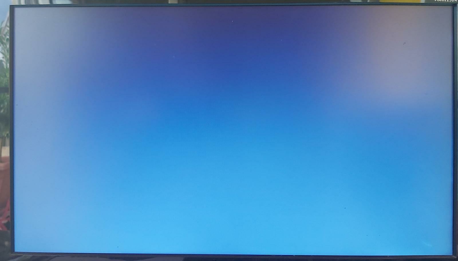

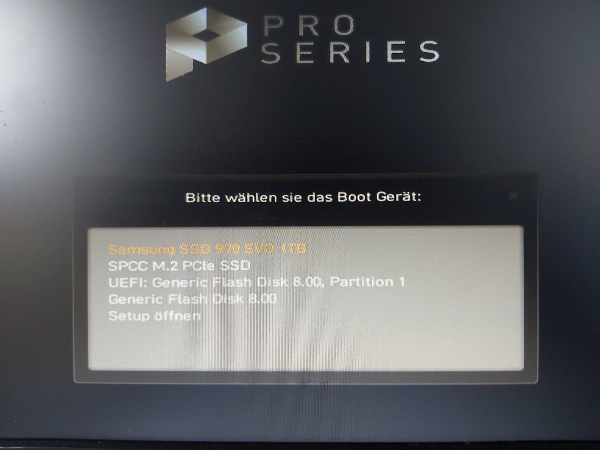

Anbei Bilder:
Bild 1: Auswahl beim Booten mit CSM/UEFI, wähle dann UEFI Generic Flash Disk.
Danach erscheint das Pro Series Bild für ca. 1 Minute, danach folgt Bild 2 für 30 Sekunden und dann geht der PC aus.

Ooookey, habe ihn jetzt einfach Mal spaßeshalber ein meinen Laptop gesteckt - gleiches Bild. Erst Mainboard Ansicht und dann Blauer Bildschirm und dann geht der Laptop aus.
Zeit für einen 3. USB Stick
Okey, hat soweit jetzt alles geklappt :).
