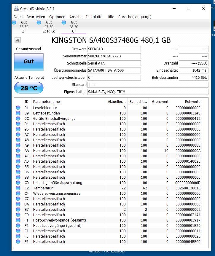

Was heißt gut? Wieviele TB written? Wieviel Prozent Remaining Life. Crystal Disk Info Screenshot wäre gut.

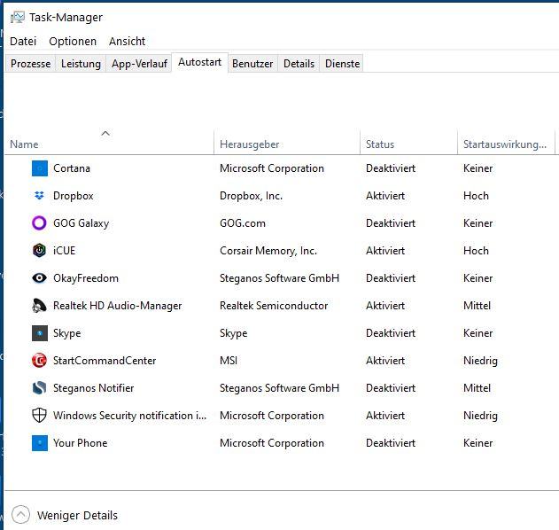

Das ist im Autostart, die Programme sind alle noch installiert.

Im Autostart sehe ich "Dropbox". Deaktiviere es mal vorübergehend. Das andere ist iCue von Corsair. Aber Du hast keine WaKü?
Nein, ICue steuert die RGB Effekte des Corsair RAMs.

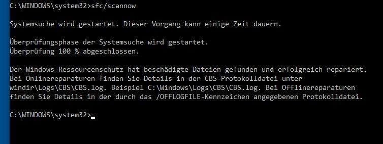

Der scan hat folgendes gebracht: Mal schauen, ob es besser geworden ist.

Das "Start Command Center" würde ich deaktivieren, das Ding zog bei mir ziemlich und ist mMn völlig Sinnfrei :unsure:
Icue würde ich auch mal deaktivieren, wenn du es nicht brauchst (Ich kenne die Software nicht...) !
Grandios: Neustart und es braucht nur noch 29 Sekunden! Entweder war es der Scan oder das deaktivieren von Dropbox. Das muss ich nochmal herausfinden 1
Auch mit Dropbox startet er weiterhin so schnell!
Dann waren wohl doch die Systemdateien schuld und haben Windows in die Suppe gespuckt. Schön wenn´s wieder läuft....
