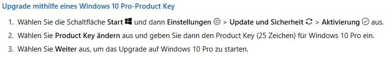

lauut der ms seite soll ein upgrade ohne neuinstallation klappen. dort steht halt genau das, was du gemacht hast
https://support.microsoft.com/de-de/help/12384/windows-10-upgrading-home-to-pro

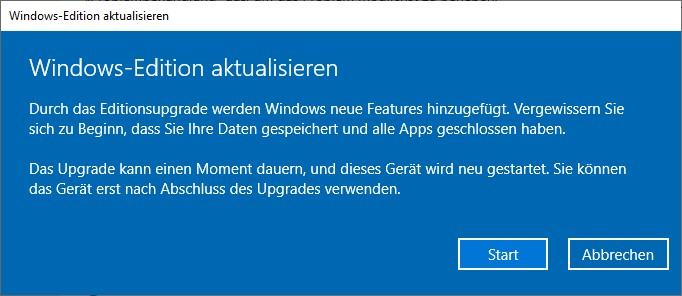

Leider ist die MS Knowledgebase da unvollständig, es gibt einen Zwischenschritt, der das aktivierte Windows 10 Home auf ein nicht aktiviertes Windows 10 Pro ändert. Anschließend kann der Retail-Key eingegeben werden und das Windows 10 Pro wird aktiviert. Folgende Schritte müssen durchgeführt werden:
  • Alle Programme schließen, da Windows ohne Nachfrage neu startet
  • In der Windows 10 Home-Installation: Start -> Aktivierung eingeben -> "Product Key ändern" anklicken
  • Product Key VK7JG-NPHTM-C97JM-9MPGT-3V66T eingeben (das startet nur das Upgrade auf Pro, aktiviert das Windows aber noch nicht)
  • Windows startet automatisch neu
  • Nachdem das Upgrade durch ist: den Windows 10 Pro-Key über das selbe Dialogfeld eingeben
Das hatte ich in der Firma mal, dass jemand, der ein Notebook mit Windows 10 Home gekauft hat, das in die Domäne eingebunden werden sollte, da habe ich mir auch einen Wolf gesucht und anschließend die Schritte direkt aufgeschrieben...
Hab das mal nachgestellt und es funktioniert tatsächlich so wie Du es beschreiben hast.....
MS beschreibt das Verfahren seltsamerweise ohne diesen Zwischenschritt;sehr seltsam....

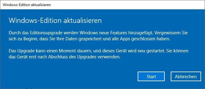

Bist Du dir sicher, dass das vorher auch ein Windows 10 Home war? Ohne den Zwischenschritt ist nämlich der Windows 10 Pro-Key nicht für Windows 10 Home gültig, egal wo Du den kaufst, da muss erstmal über den Upgrade-Key, wie ich ihn in meiner Anleitung habe, das Windows 10 Home auf Windows 10 Pro geändert werden.
Also als Upgrade ging es einfach nicht, auch nicht mit dem von Eye-Q beschriebenen Verfahren. Ich hatte dann irgendwann das System kaputt gefummelt und dann doch ne Neuinstallation gemacht, es wird dabei definitiv KEIN Auswahlfenster für die zu installierende Version angezeigt, er hat einfach wieder Windows 10 Home installiert und aktiviert mit der vorhandenen Lizenz, welche im Gerät war.
Dieses System konnte ich dann aber mit dem nicht für die Aktivierung geeigneten Key upgraden und nach dem Neustart meinen gekauften Key eingeben und aktivieren, somit ist nun ein funktionierendes Windows 10 Prof. drauf, hat ja nur ca einen Tag gedauert die Aktion...

Bei Microsoft steht in der Anleitung doch auch nichts von Zwischenschritt.
