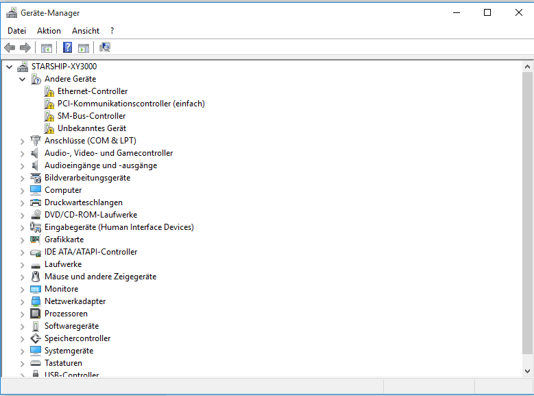

Außerdem plage ich mit dem Hochfahren immer über ständiges erkennen von Hardware oder sonstiges - ihr wisst schon diese Sounds die dann abgespielt werden - und die Maus springt dann immer in die Mitte des Screens. Ist das noch eine Kinderkrankheit oder wird das jetzt immer so sein?
Und kann es sein, dass es noch nicht für jede Hardware Treiber gibt? Mein Netgear a6210 kann er nicht installieren. Er kann anscheinend nicht gefunden werden. Alles noch nicht so optimal hier mit der Kiste :d

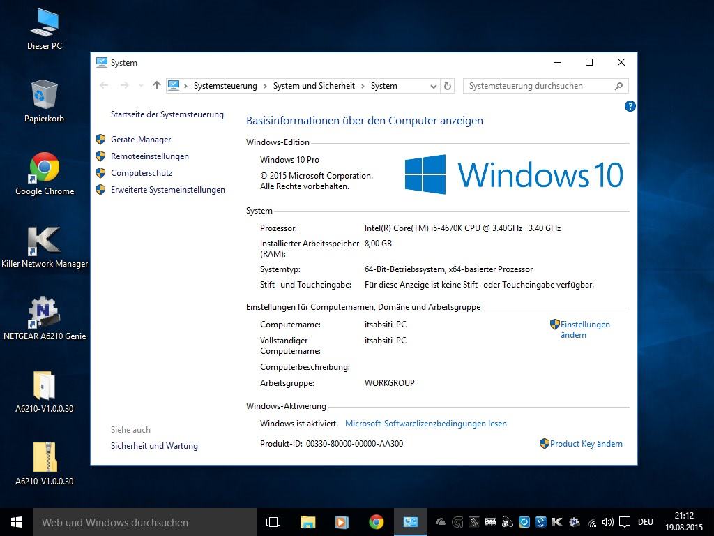

So nun noch einmal zur Sicherheit. Das Windows ist jetzt korrekt aktiviert oder? Ich habe glaube ich lediglich nun eine Internetverbindung nach dem Upgrade hergestellt. Das hatte ich das erste mal nicht gemacht.
Reicht das?
Okay Super Danke. Also kann ich jetzt Windows nochmals frisch installieren und hab dann keine Probleme mehr, weil die Hauptplatine nun für das Betriebssystem registriert ist oder?
Zumindest hab ich das so verstanden :d
Genau so ist es,muss nur nach der Instal eine Inet Verbindung bestehen das mit den MS Servern die Hardware ID abgeglichen werden kann.Ich habe mein Läppi schon dreimal frisch aufgesetzt.

Hey audianer. Es funktioniert doch. :) Nachdem ich nun Windows7 auf einer anderen Platte installiert und aktiviert habe, Auf das Upgrade gewartet habe und das durchgeführt hab, Die Internetverbindung hergestellt habe,
funkioniert nun auch das Windows auf der anderen Festplatte :)
Danke noch mal für alle Hilfen. Viele Grüße
