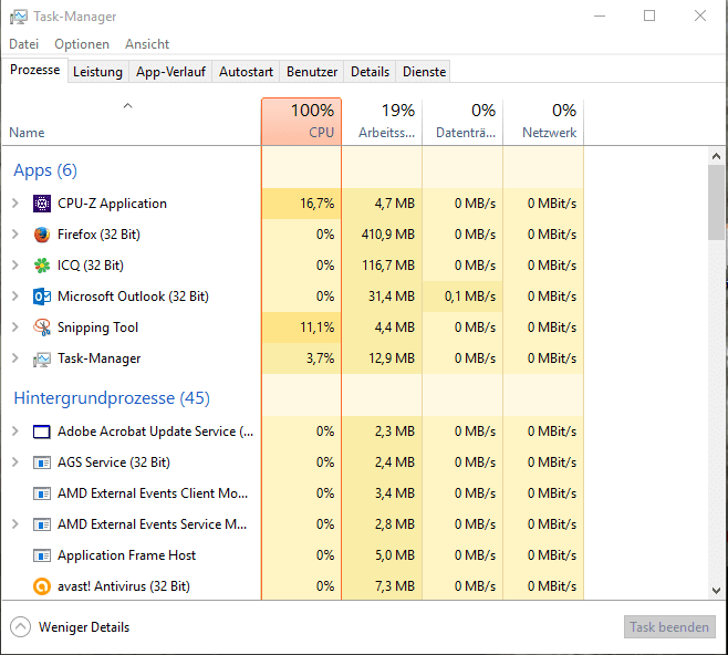

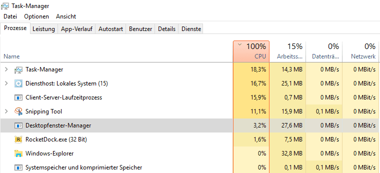

Schaue ich mir die Details an, ist jedoch lediglich der Leerlaufprozess auf Anschlag, der PC langweilt sich also.

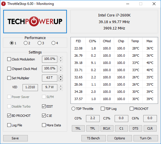

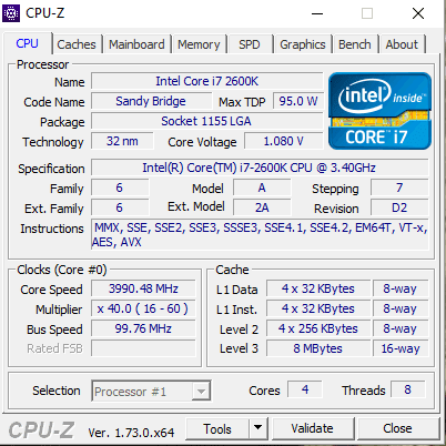

Ich habe mir CPU-Z gezogen und das Programm wäre der Meinung, dass die CPU ständig befeuert werden müsste. Sie läuft dauerhaft auf 4 Ghz und die Spannung variiert dabei zwischen 1,0 und 1,1 Volt. Für 1 Sekunde sinkt es dann mal auf 1,5 GHz, was im Idle eigentlich auch der Fall sein sollte, aber springt dann direkt wieder auf 4 Ghz hoch.

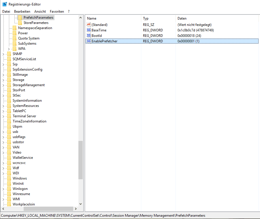

- Registryeintrag Wert bei "EnablePrefetcher" von 3 auf 1 geändert

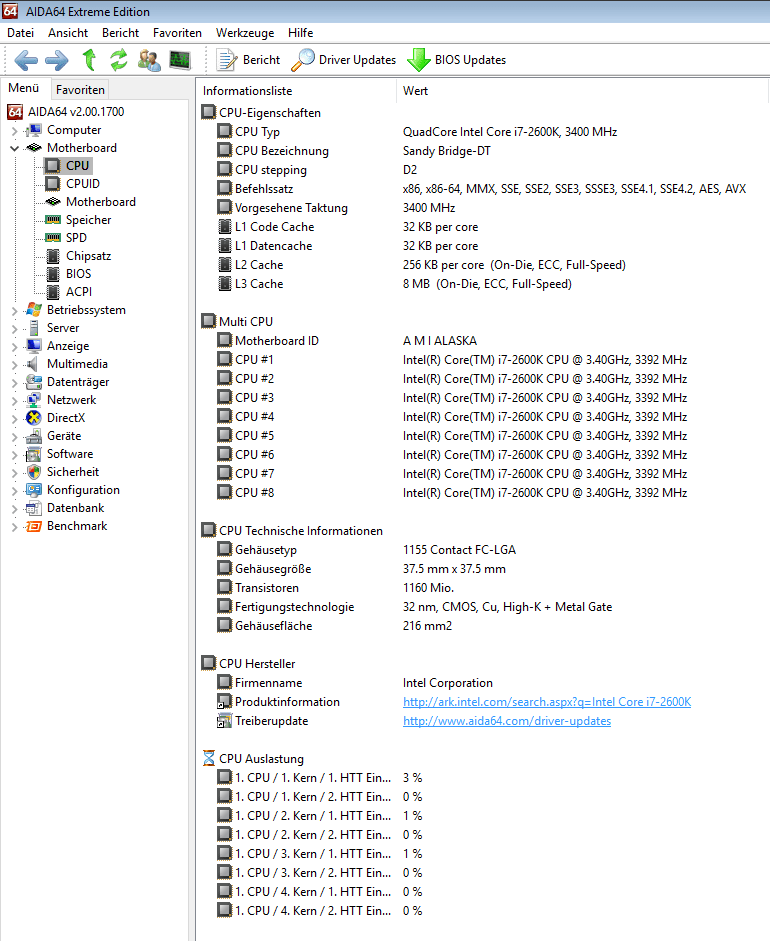

Ich glaube momentan allerdings, dass die CPU nicht wirklich ausgelastet ist. Das Arbeiten geht in normaler Geschwindigkeit und Wichter 3 konnte ich in Novigrad ohne Ruckeln problemlos spielen. Außerdem sagt AIDA64, dass meine CPU überhaupt nicht ausgelastet wäre.

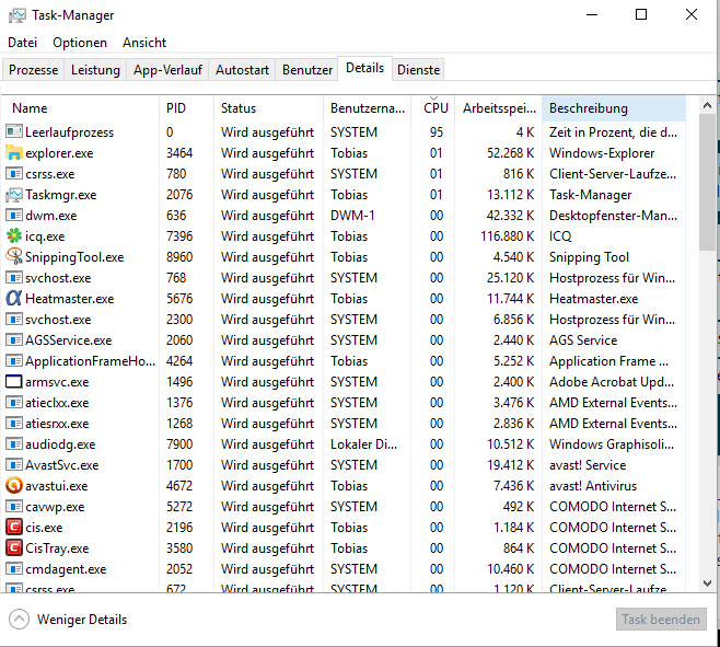

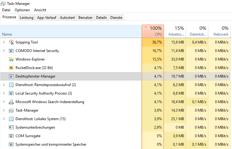

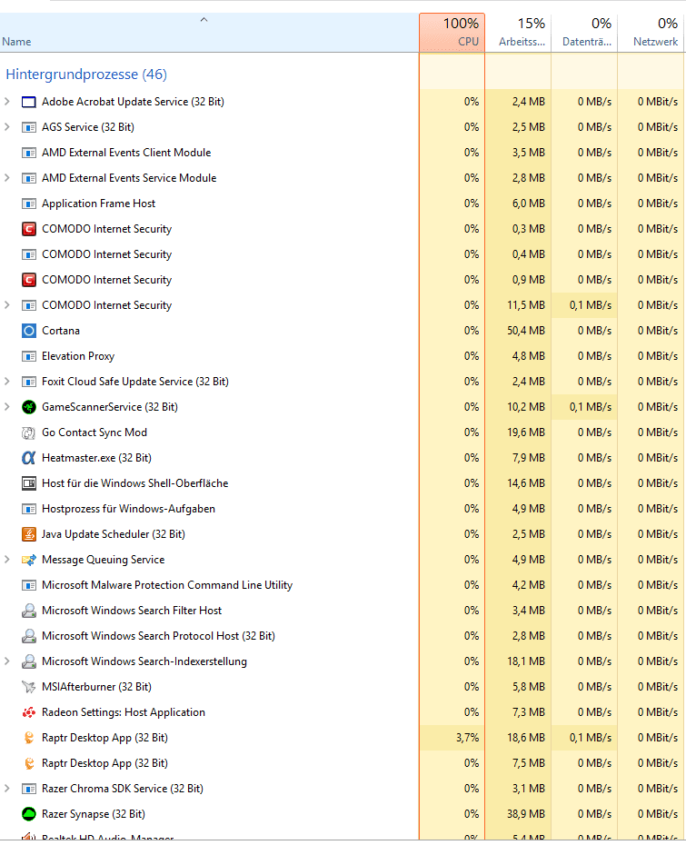

Die Tasks wechseln wild durcheinander ihre angebliche CPU-Auslastung. Hier erstmal alle Hintergrundprozesse

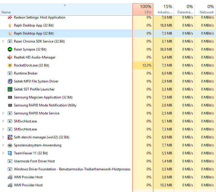

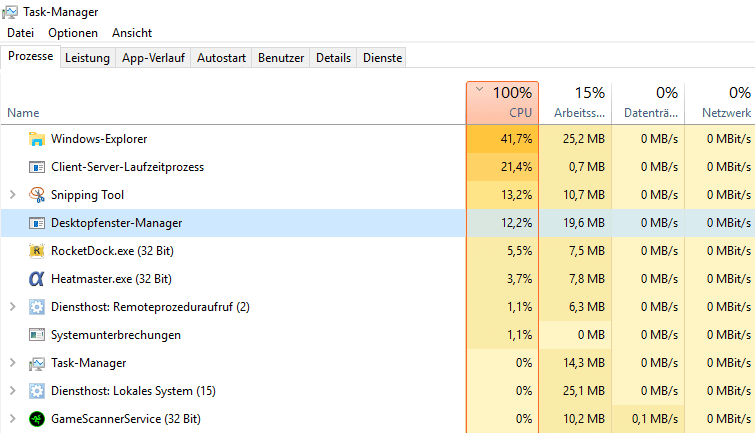

Und hier einige Momentaufnahmen, sortiert nach CPU Auslastung, im Abstand von wenigen Sekunden gemacht:

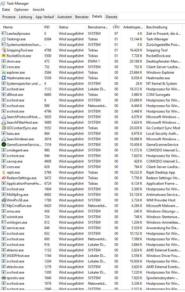

Ich glaube, dass der sich willkürlich irgenwelche Prozesse nimmt, die er mit irgendwelchen Auslastungen versieht, damit er auf 100% kommt. Hier nochmal die Ansicht aus den Details aus dem Task-Manager, die meiner Meinung nach die tatsächliche Auslastung anzeigt. Hier sinkt der Leerlaufprozess momentan nicht unter 97%.

Vielleicht wird es jetzt doch einmal interessant was ich für Hardware habe, sollte mal jemand nach so etwas suchen:
Motherboard:
ASRock P67 Professional
CPU:
QuadCore Intel Core i7-2600K, 4000 MHz (40 x 100)

Ich hab's mal ausprobiert und es schwankt zwischen 8,3 und 10,6 Watt oder so. Also definitiv weit unter den 95 Watt. Es scheint also tatsächlich keine Last anzuliegen.
