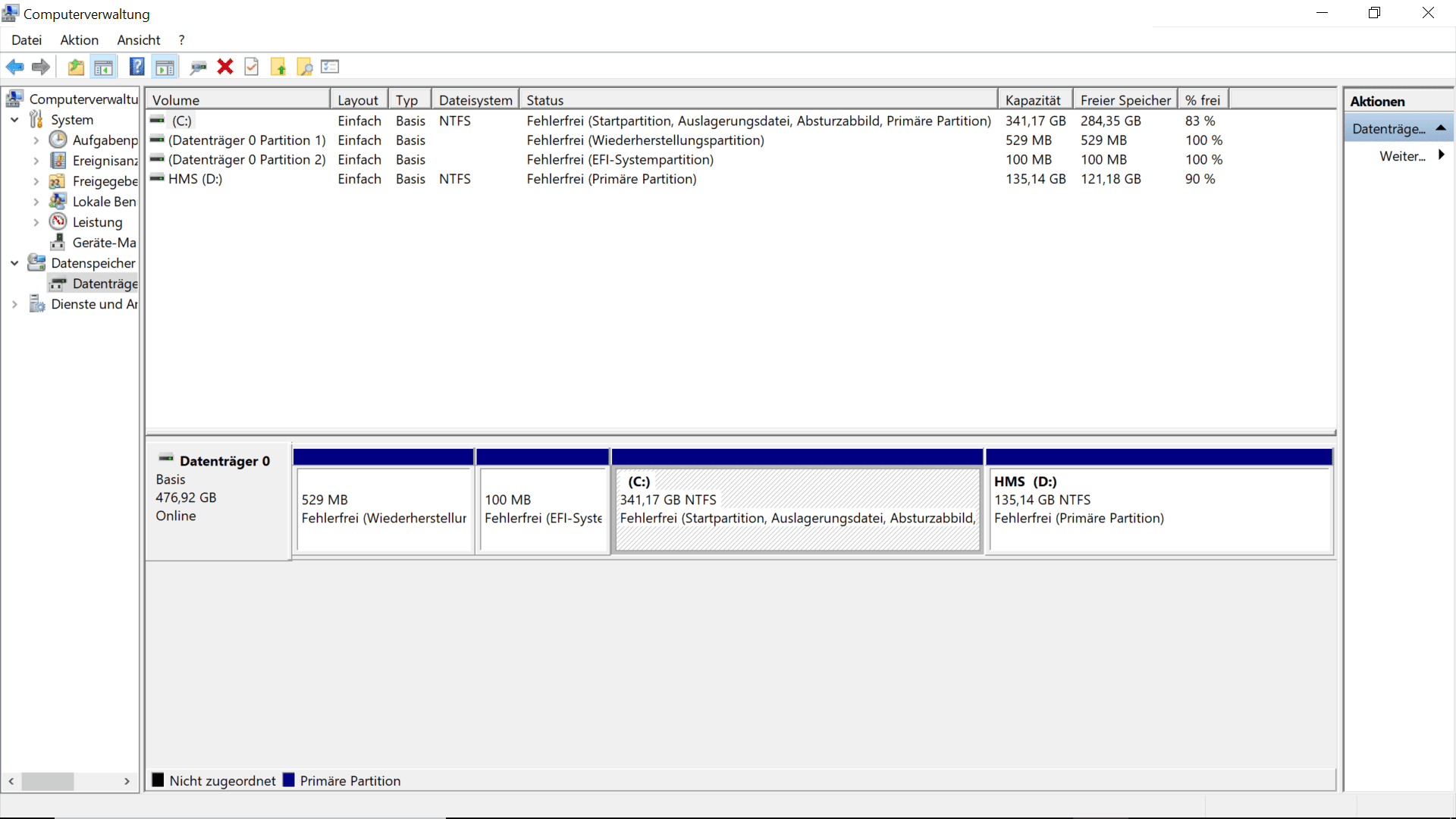

Du musst die Windows 7 Platte abklemmen und Windows 10 neu installieren auf der 1 TB Platte.
Wenn du das richtig machst, dann hat Windows 10 auch eine Bootpartition.
Beim Neueren Board dann auf jeden Fall eine Uefi Installation machen.
Die Win7 Platte klemmst du danach nur wieder als Datenplatte an. Ohne davon zu Booten.
