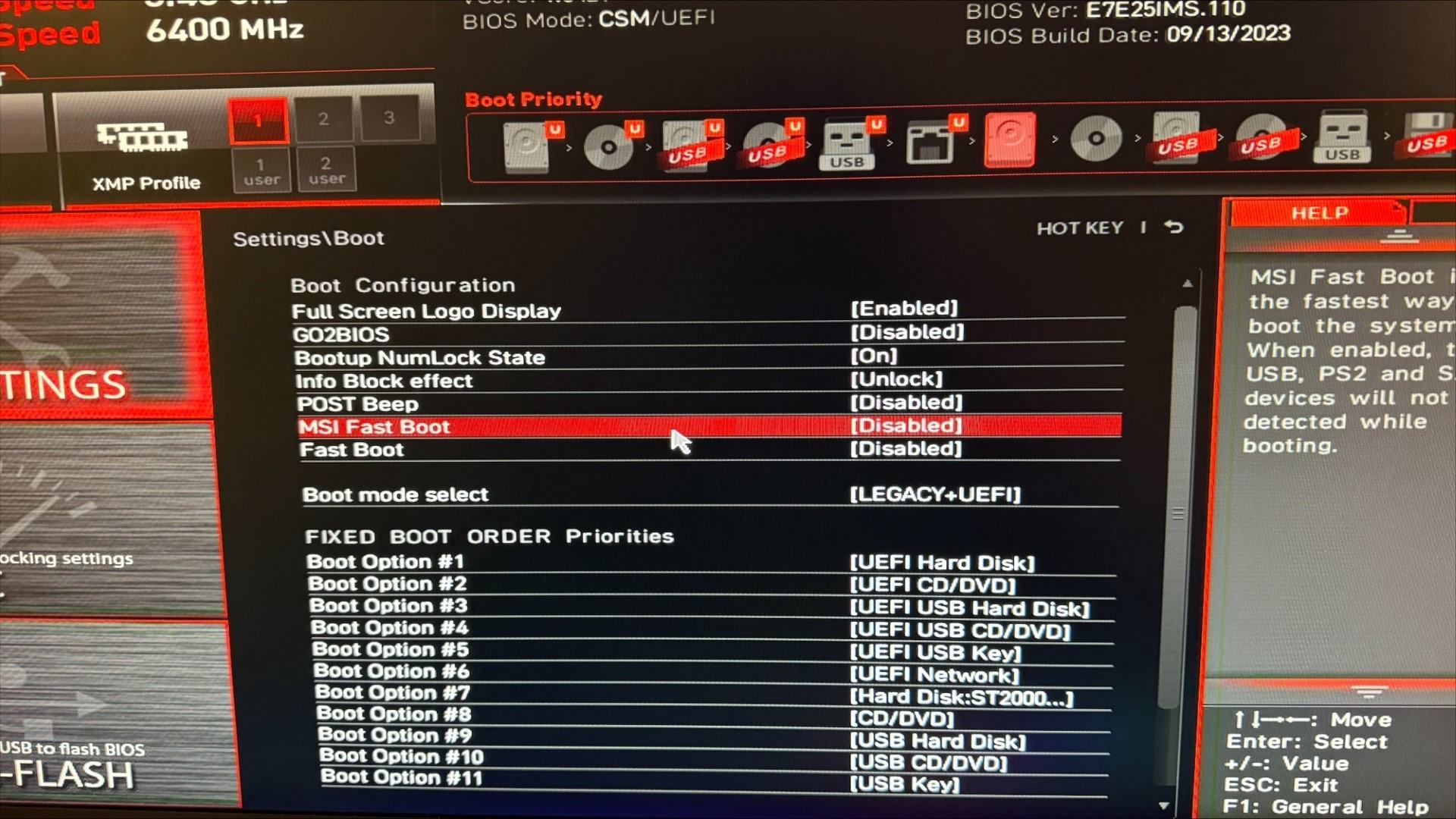

Moin,
ich wollte meinen PC auf Windows 11 updaten da bei mir demnächst ein Monitorwechsel ansteht mit AutoHDR Funktion, zusätzlich zu den anderen ganzen Nettigkeiten die Windows 11 bietet.

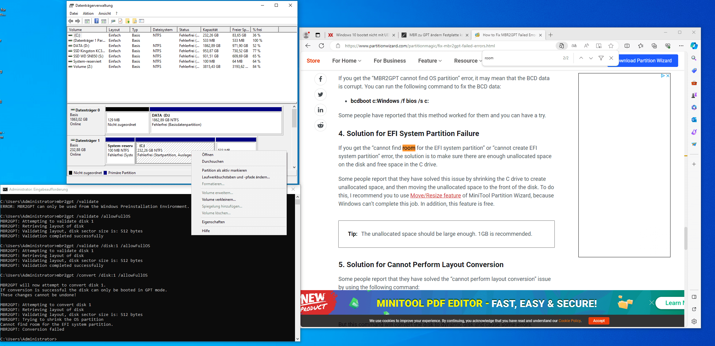

Ich habe jedoch folgendes Problem und zwar, startet Windows 10 nicht im UEFI Modus. Folgenden Beitrag habe ich mir angeschaut und die Sachen auch umgesetzt: https://www.hardwareluxx.de/communi...i-will-windows-11-nicht-installieren.1346497/
Leider half das nicht, und die PC-Integritätsprüfung von Windows spuckt trotzdem die Meldung über den Sicheren Start aus, obwohl ich im abgesicherten Modus starten kann.
Weiß einer was zu tun ist?

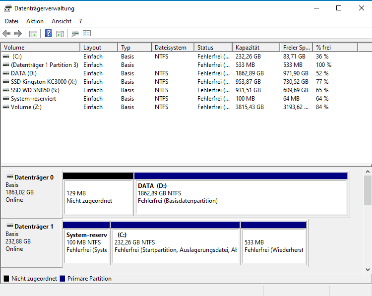

Edit: Anbei noch meine Partitionen bzw. Laufwerke. Warum auch immer, ist meine alte HDD (kein Windows drauf installiert, auch kein altes) als Datenträger 0 festgelegt. Hab also das ganze mit disk 1 wiederholt in der Eingabeauffordeung und noch immer nix: Scheinbar nicht genug Speicher frei auf Datenträger 1 ?? Die ist unter Volume als MBR gekennzeichnet.
Die Punkte "System-Reserviert" mit 100 MB und das unbenannte mit 533 MB kann ich mir leider nicht erklären, da unter "Mein PC" keine solchen Laufwerke/Partitionen angezeigt werden? Auch lässt sich mit rechtsklick auf Laufwerk 1 (Hauptlaufwerk wo WinDoof drauf ist), kein weiteres Volume erstellen.

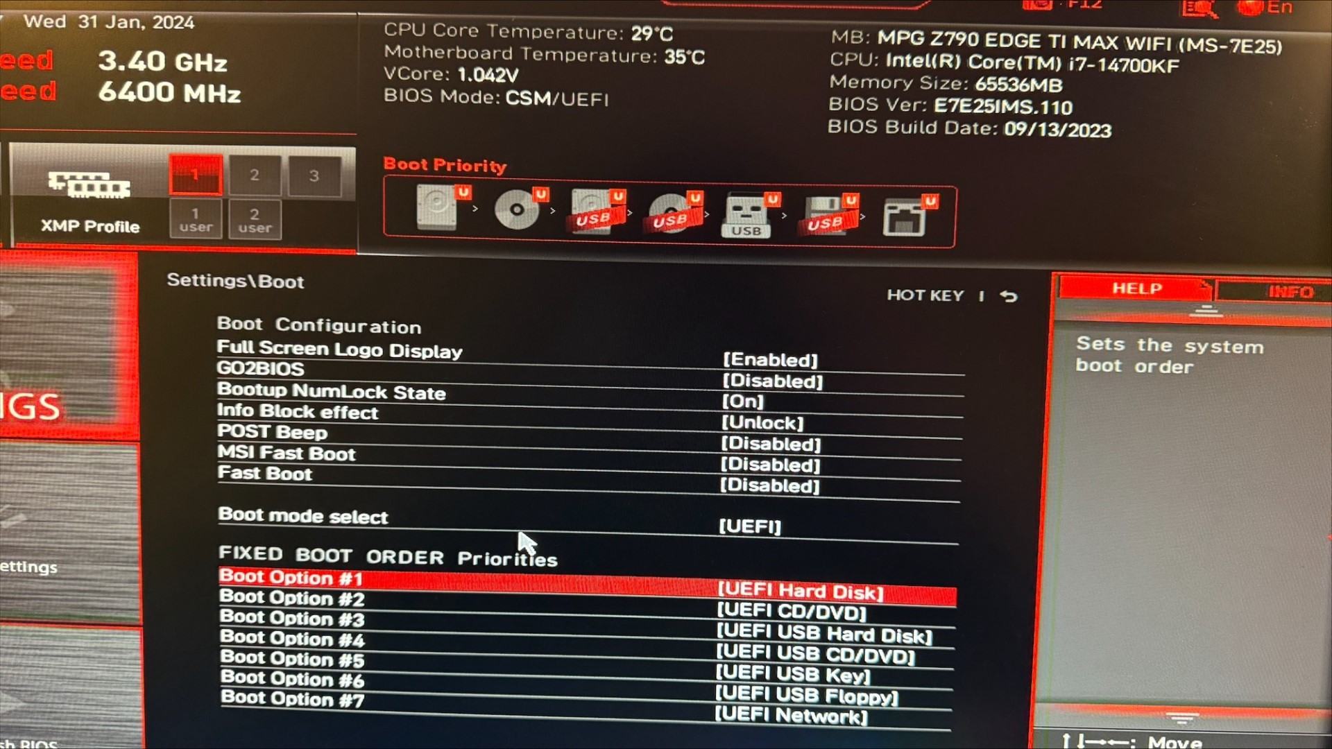

Ich verstehe dieses Problem in dieser Kurzform nicht.
Mainboard auf UEFI schalten.
Neue, leere Disk einbauen.
Win11 Installieren und UEFI haben.
Hierzu die Disk mittels dem boardeigenen Tool Clean Disk all komplett löschen. Seit Win10 legt MS 3 nzw 5 Partitionen zu internen Verwaltung auf der Disk an.
Wenn du nachträglich eine schon benutzte Disk verwenden willst, so musst du dort erst den UEFI- Modus freischalten und den MBR Master Boot Record ändern.
Das geht auch mit dem MS boardeingenen HDD-Tool.
Ich vermute: Du hast bisher nur das Bios auf EFI geschaltet, nicht aber die HDD-Disk.
