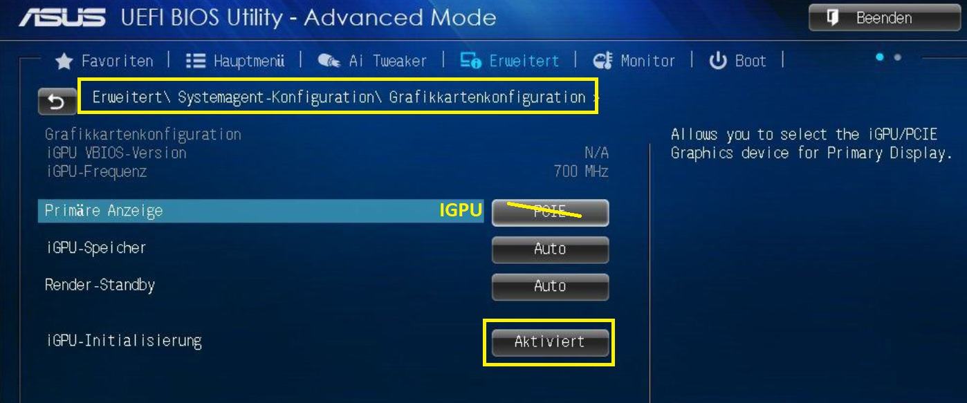

Hat die Intel CPU keine IGPU?
Dann würde ich die Intel IGPU (Grafikkarte) im Bios aktivieren die GTX 770 ausbauen, und den Monitor ans Mainboard anschließen, dann sollte das Problem gelöst sein.
Grafikkarte ausgebaut und auf IGPU umgeschaltet. Keine Änderung.
