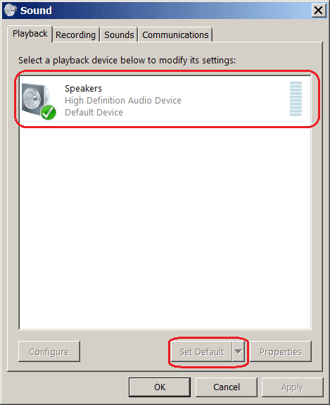

andere treiber probiert?
hab selber den pax xfi win7 1.20 drauf, läuft super mit der x-fi xtreme music
Kann es daran liegen, dass die Soundkarte zwar noch vorhanden, jedoch nicht mehr das "Standard-Ausgabegerät"
Ist der OnBoard-Sound des Mainboard evtl noch aktiv und reisst die Kontrolle nach jedem Start wieder an sich?
Probleme mit dem Sound sind mir unter Windows 7 generell nur mit mehrere Jahre alten Soundkarten bekannt.

Hallo !
Danke für Eure Hilfe.
Euren Tips sind wir nachgegangen. Aber ohne Erfolg.
OnboardSound auf dem Mainboard hatten wir seit dem
1. Einsatz der Karte von Anfang an schon aus.
Da ich die gleiche Karte habe und auch diverse Betriebssysteme, auch 64bit,
testweise installiert hatte, wo die Creative problemlos lief, haben wir uns
jetzt für ein anderes Mainboard (GigaByte GA-M52L-S3P) entschieden.
Hoffen wir, daß es damit besser läuft.
