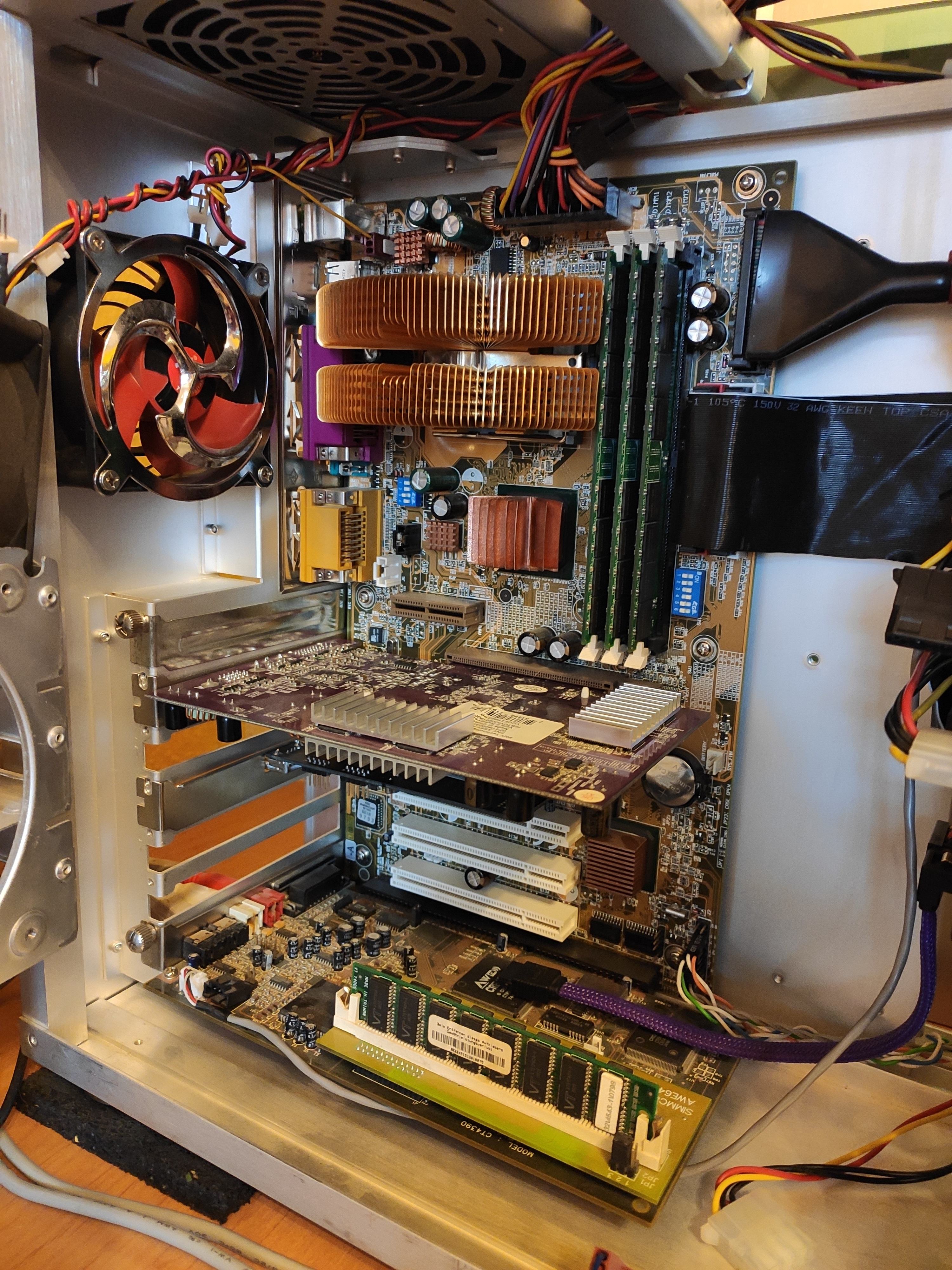

Hallo, ich ändere aktuell etwas bei meiner 3dfx W98se Retrokiste, bekomme das Problem aber nicht gelöst, evtl. weiß jemand Rat...

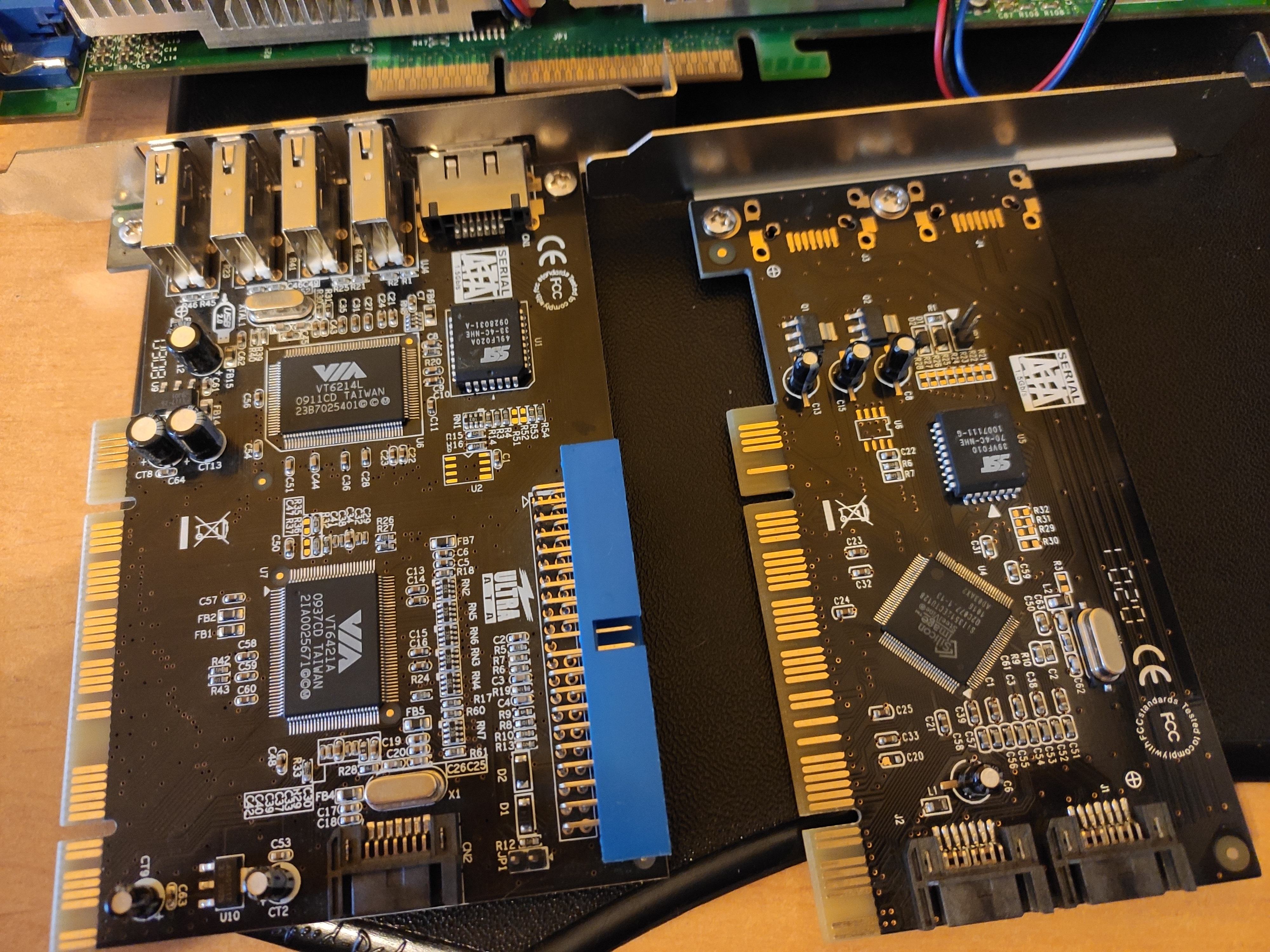

Und zwar wechsel ich den SATA Boot Controller von einem "VIA VT6421a +USB-VT6214L" da dieser USB Probleme verursachen zu einem SIL3512 + separate ALI USB Karte.
Anfangs dachte ich mir baust den VIA aus und den SIL ein und steckste einfach die Bootplatte an, soweit wird diese erkannt und möchte Booten, aber dann sehe ich das Bootbild von W98 und unten der Ladestreifen läuft und läuft aber es startet nicht und kommt zum Desktop.
Dann habe ich den VIA wieder angesteckt, den SIL in einen anderen PCI rein und die Treiber installiert, dann wider umgebaut, aber er bootet trotzdem nicht.
Wie bekomme ich es hin ohne den VIA, damit das System einfach von dem SIL startet und fertig.
Ich habe keine Lust das BS neu zu machen, da es sehr viel Arbeit mit sich bringt, auch um wieder alles einzurichten, mit den inoffiziellen Servicepacks und die ganzen Veränderungen, damit W98se problemlos und zeitgemäß läuft?
Links raus, rechts rein...
Wegen dem Platz und gebastel die V5 erstmal raus...
Die VIA war in den 2 PCI von unten und da soll nun die SIL rein, mit dem USB habe ich mit einer ALI Karte gelöst.
Weiß auch nicht, ob ich den aktuellsten Treiber für die SIL habe, sucht man sich einen ab.
Gruß :bigok:

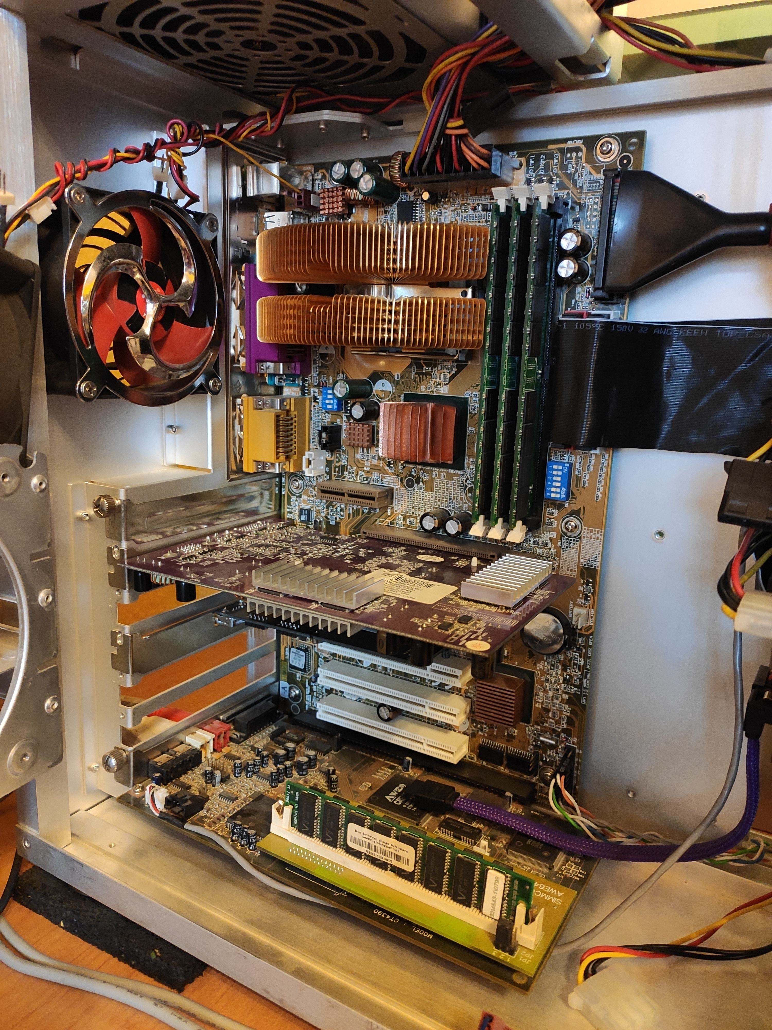

Funktioniert denn der neue Controller ansonsten einwandfrei? Weil meine Erfahrung mit Win98 war eher, dass es von allem bootet, was man ihm vorsetzt, auch wenn es dessen Treiber nicht kennt.
Ja alles geht soweit, ich möchte den Controller wechseln da die VIA-USB ports öfters sich aufgehangen haben, daher der SIL rein und eine separate ALI-USB Karte.
Er lädt sich bei dem SIL einfach Tod beim Starten, ich komme nicht zum Desktop...
Boote Mal in den abgesicherten Modus und installier den Treiber für den Controller dort. Klingt schizophren, geht aber (passender Treiber vorausgesetzt).
