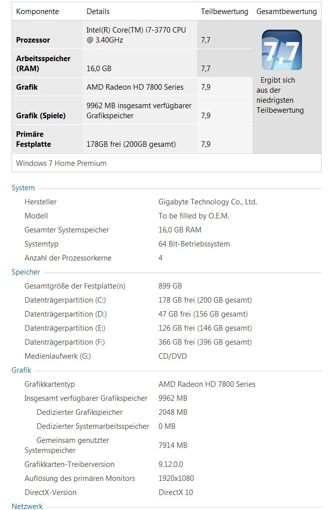

  2. Werden Deine SSDs vom Betriebssystem als SSDs erkannt?
    Wenn nein, lasse mal von Win7 den "Leistungsindex" Deines Systems prüfen.
Danach solltest Du den TRIM-Test nach >dieser< Anleitung mit Hilfe eines Hex-Editors erneut ausführen.

Leistungsindex sieht so aus
