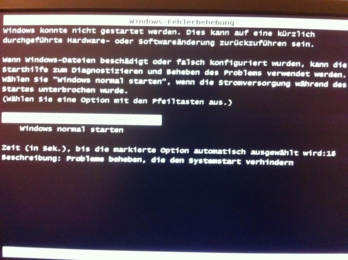

Hier fängt der Horror an: IMG_3619[1].jpg Also Starthilfe, ewiges Laden, irgendwann kommt ein Bildschirm mit Optionen, weiß nicht mehr was ich geklickt habe. Jedenfalls kam dann erstmal wieder ne halbe Stunde Warten nichts. Wieder ausmachen.

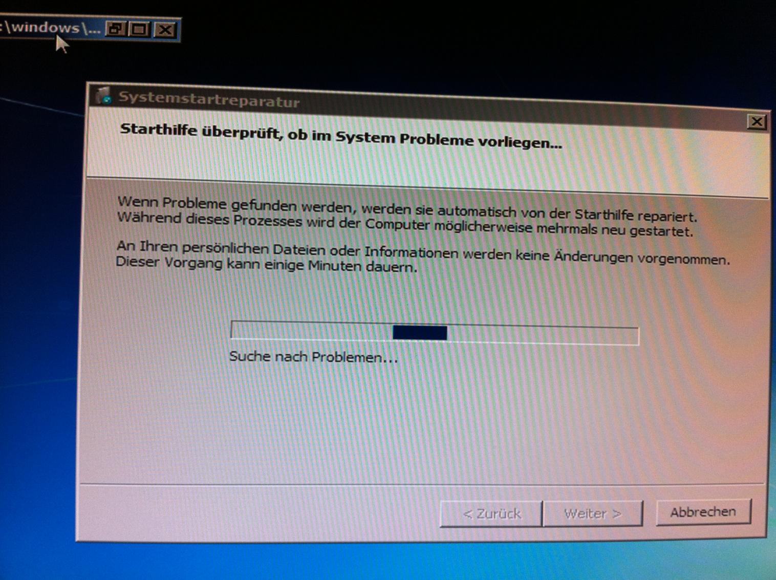

An dieser Stelle probierte ich die Reparatur per Win7 DvD, gestartet, F8, DvD-Laufwerk. Wieder die Starthilfe, alles braucht ewig zum Laden, "Windows 7 installieren?" - nein, ich will die Computerreparaturoptionen. Ewiges Laden. Und es lohnt sogar, nach 20 Minuten geht das Fenster auf und ich Wähle die Systemstartrep (des erste jedenfalls) die läuft durch, startet den PC neu, nichts verändert.
Hier habe ich nun versucht noch einen 2. und 3. durchlauf zu machen, aber weit gefehlt: auch nach mehr als einer Stunde warten auf die Computerreparaturoptionen ploppen diese nicht auf.

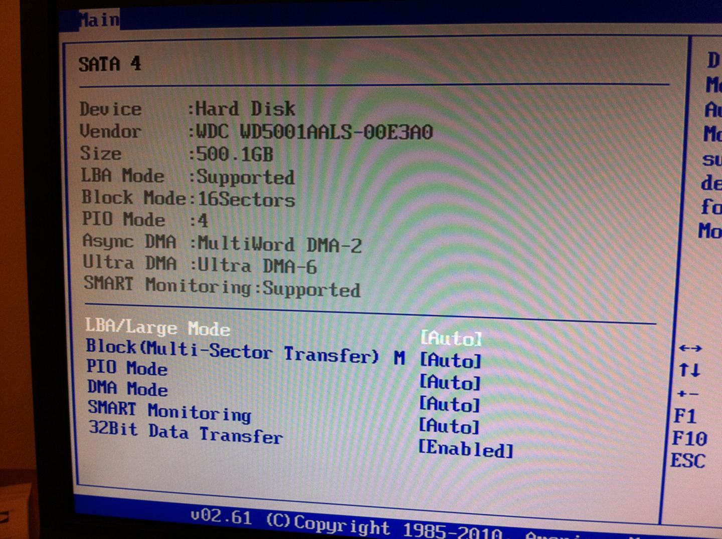

was ist denn im Bios, wird die Festplatte erkannt, Sata AHCI eingestellt, oder hast du im IDE Modus installiert?

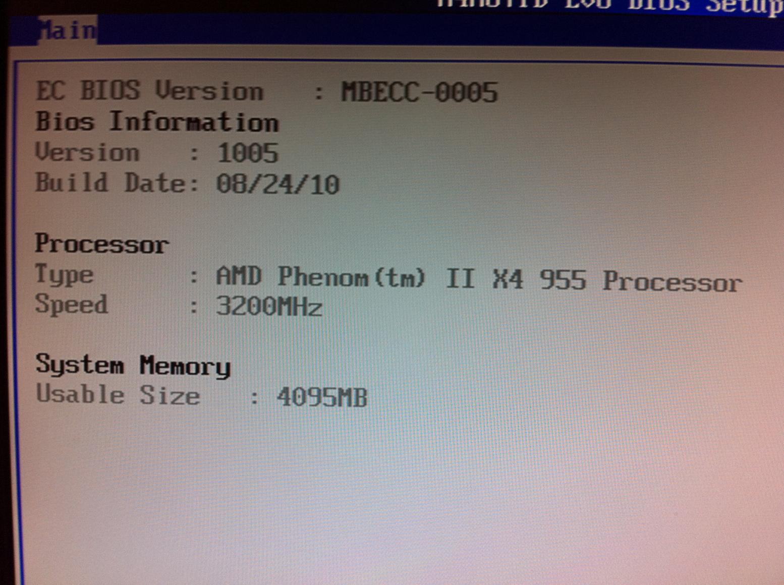

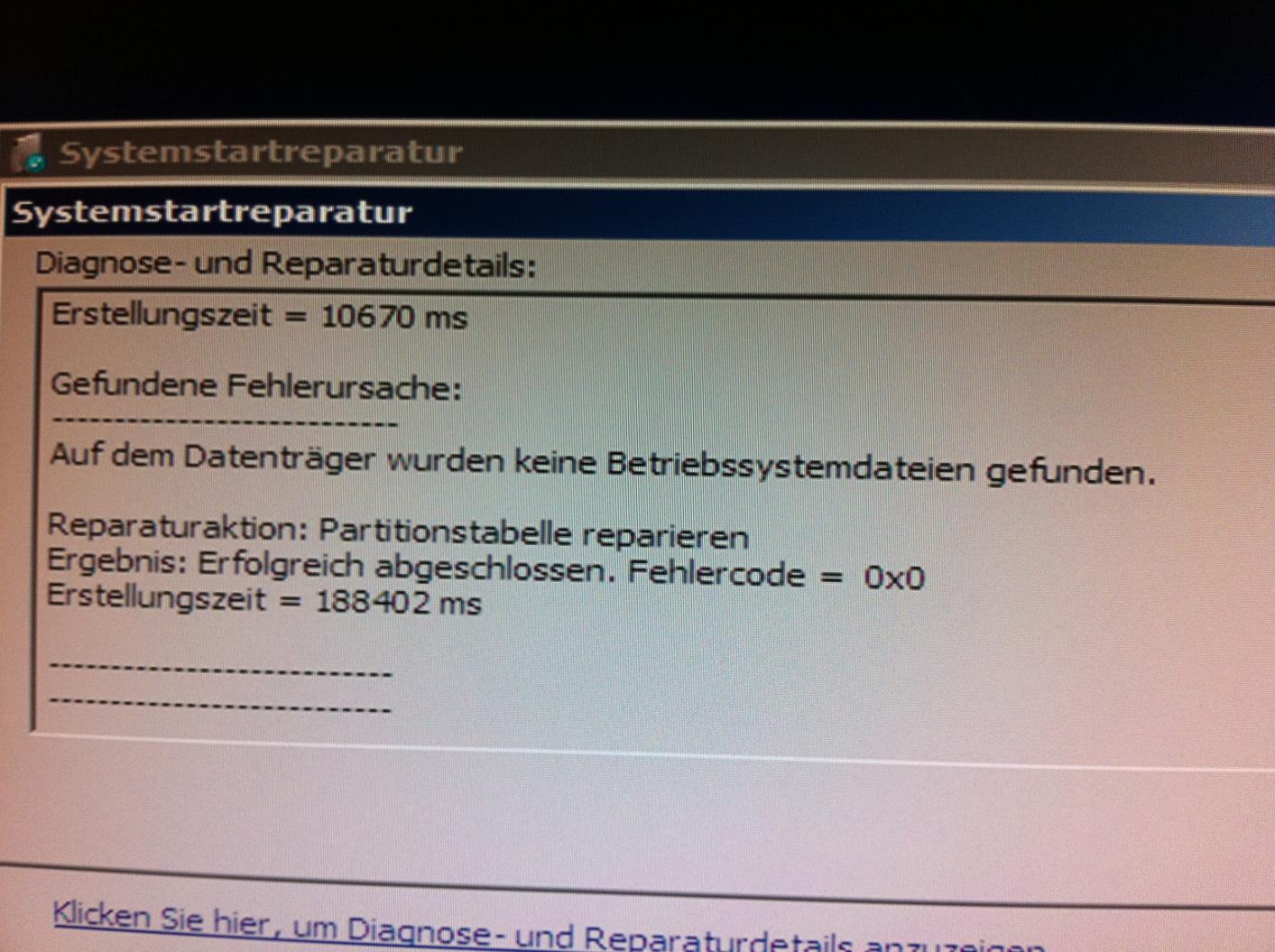

Nachdem ich mal meine Arbeitsspeicher getauscht habe (hatte irgendwer hier geschrieben) bin ich jetzt über die dvd sogar nochmal in die Reparaturoptionen reingekommen und es läuft grade die SystemstartreparaturIMG_3626[1].jpg

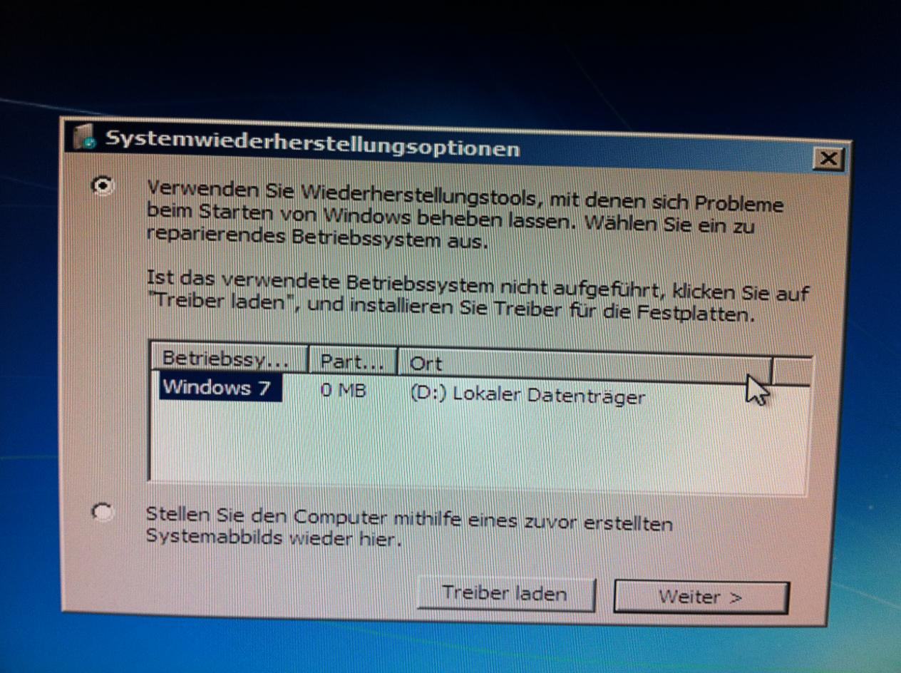

Stutzig macht mich dies hier vorher: IMG_3625[1].jpg
erstens: mein System liegt auf C:
zweitens: 0mb? kann ja auch nicht sein
in diesem Moment ist er durch: IMG_3627[1].jpg

Was meinst du mit Sata AHCI und IDE? Habs kurz gegooglet, aber ich konnte jetzt nicht auf die schnelle erkennen was für mich zutrifft.

Verstehe ich auch nicht was da passiert ist.
Wenn kein Win7 gefunden wird, ist Win7 total hin oder wirklich nicht mehr vorhanden.
Hast du überhaupt eine Partition D, oder mehrere Partitionen.
Hast du eine andere Festplatte wo du Windows drauf machen kannst, dann kannst du ja sehen ob noch was von deinen Daten übrig ist.
Wenn du Windows 7 neu installierts, dann aber nicht bevor deine Daten gesichert sind und vorher nicht die alte Installation löschen oder formatieren sonst ist alles weg.

OB du AHCI im Bios einstellen kannst oder nicht, kann ich auch nicht sehen, der Link oben funktioniert nicht.
Und Diagnose Tools gibt es auch meist beim Hersteller.
http://wdc-de.custhelp.com/app/answ...ata--oder-eide-laufwerks-mit-hilfe-einer-data
Umstellen auf AHCI, RAID oder IDE geht in den Storage Config im Bios
Würde das Soforthilfe schaffen?
auf Sata AHCI sollte es besser stehen. ist doch eine Sata Platte oder?
IDE Modus kann man aber auch versuchen.

Ja, ist eine SATA - WD Caviar Black kann ich im Moment erkennen mit 500 GB

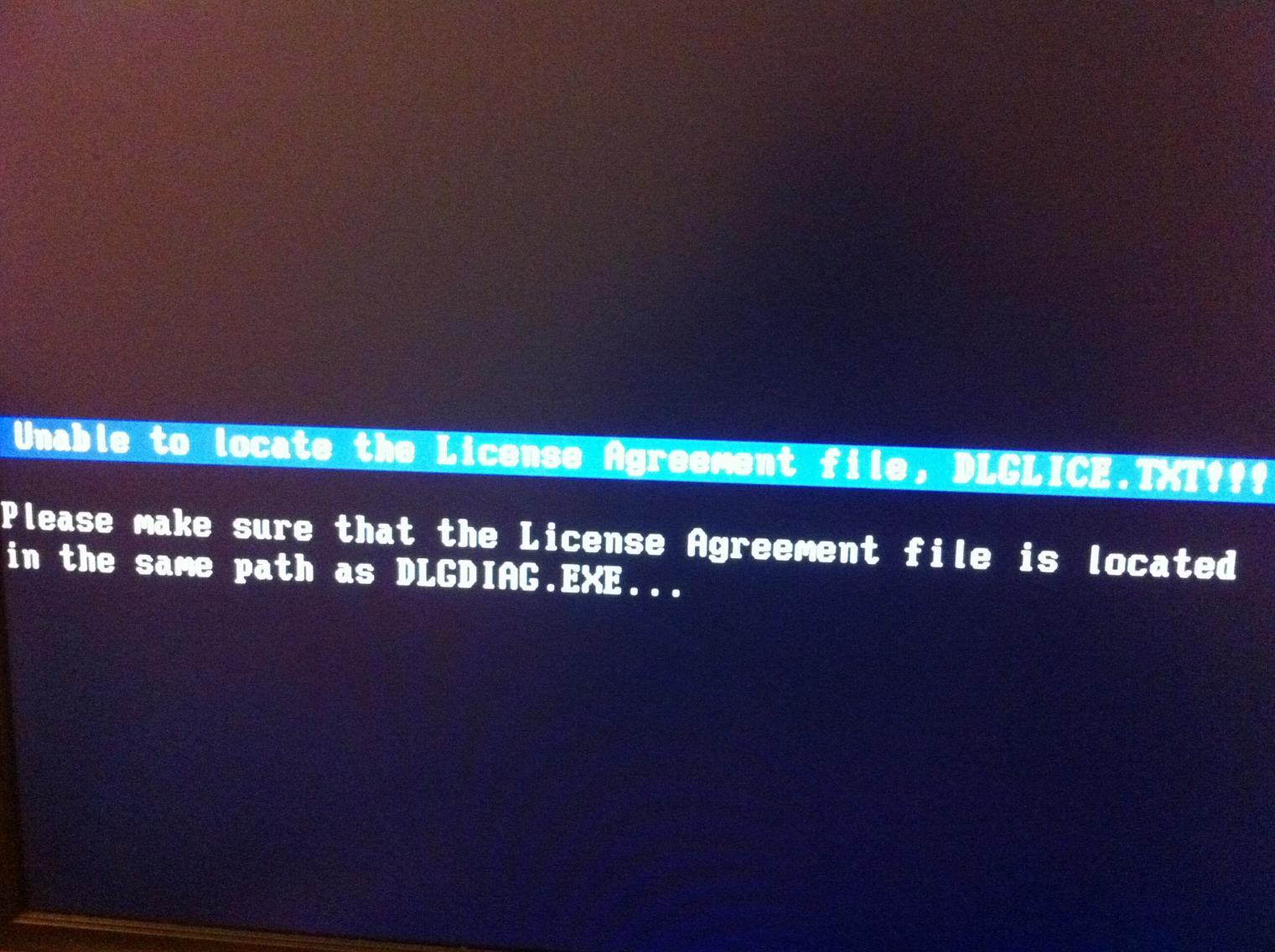

Diagnosetool funktioniert nicht.

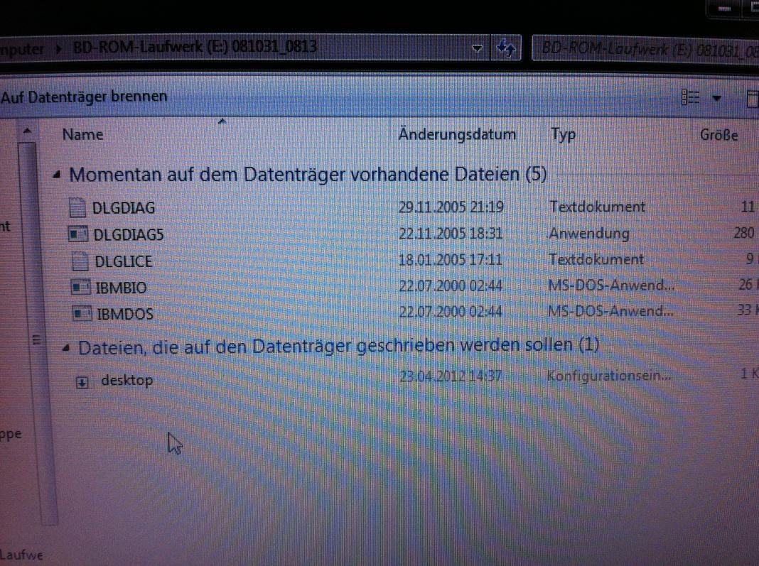

Und hier der Inhalt der CD, müsste ja eigentlich klappen, ausser dass die Datei DLGDIAG5 statt ohne 5 heißt... IMG_3636[1].jpg
