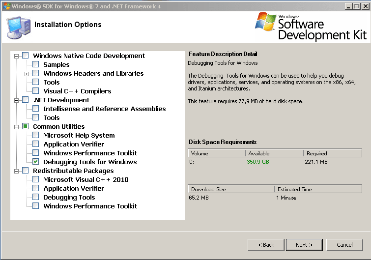

Ich hab versucht mir auch mal das win SDK inkl. der Debugger Tools zu installieren, leider bricht die Installation immer mit der Meldung "installation fehlgeschlagen, schauen sie unter blablabla.html nach" welche es nicht mal gibt. Scheinbar habe auch andere dieses Problem und durch einen Registry Eingriff soll die Installation dann funktionieren, nur bei mir leider nicht :(
Hier vielleicht auch spontan n Tipp parat?
Bei der Installation der SDK Tools nur das auswählen:
Falls dabei wieder eine Fehlermeldung kommt, schau mal unter den Programmen nach, ob die Debugging Tools nicht doch installiert wurden.
nee, leider wieder nicht, das ist ja wirklich ärgerlich :(
Hast du auch nachgeschaut, ob unter Programme die Debugging Tools nicht doch installiert wurden (bin mir nicht mehr genau sicher, aber das Problem hatte ich auch mal auf einem PC, jedoch wurde der Debugger -trotz der Fehlermeldung- installiert).
Falls nicht -> Microsoft empfiehlt diese Schritte:
Running the Windows SDK web setup on some connections can sometimes have issues when downloading the files. We recommend that you clear the %temp%\sdksetup directory and retry your web setup. If that fails, switch over to the ISO setup for the Windows SDK.
Typical %temp%\sdksetup directory:
On Windows Vista: C:\%user%\AppData\Local\Temp\SDKSetupLog.txt On Windows XP: C:\Documents and Settings\%User%\Local Settings\SDKSetupLog.txt
also ich hab mir nun mal die iso runtergeladen und von da aus installiert, das hat geklappt!
Also Vielen Dank noch mal für alles, Ruhezustand funzt auch noch ;)
