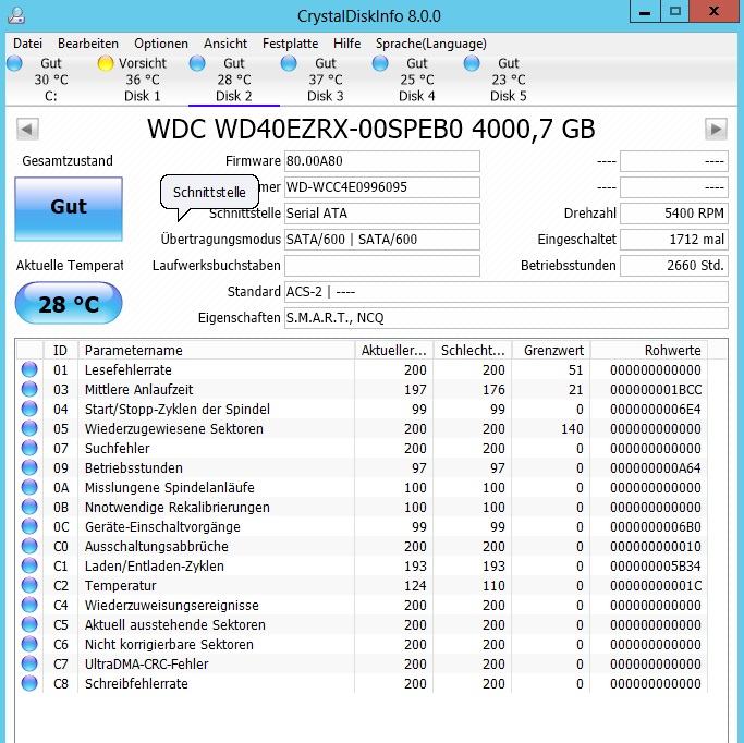

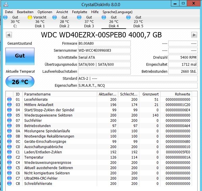

Anbei mal die Ausgabe von Crystel Disk Info
Oder womit soll ich die Platten prüfen?
Danke

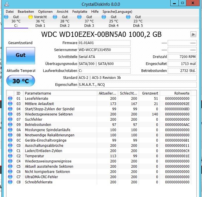

Sieht doch aus, alsob mit CDI jede Platte einzeln auszulesen kannst. Wobei immer die Fenstervergrößerung auf ohne Scrollbalken empfohlen wird.
Wie sehen die anderen Platten im Vergleich aus.

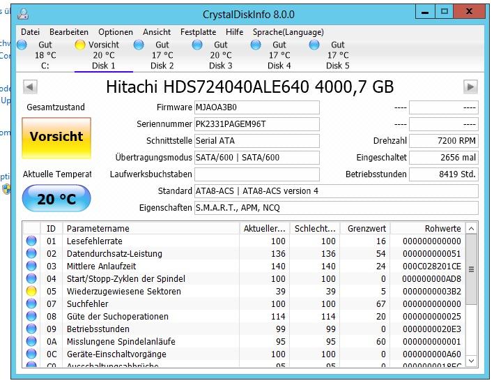

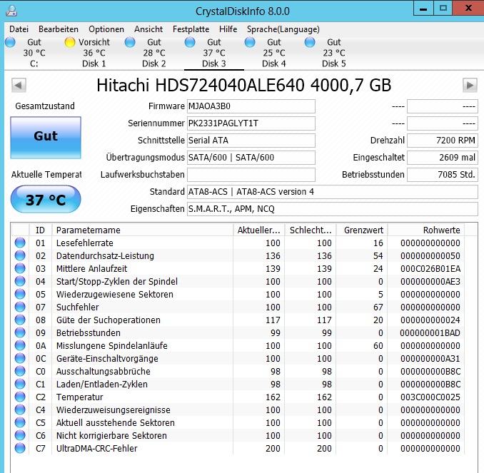

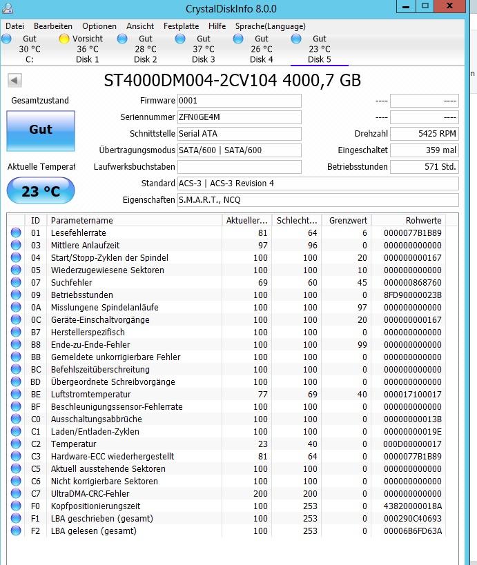

Hi, anbei alle Platten

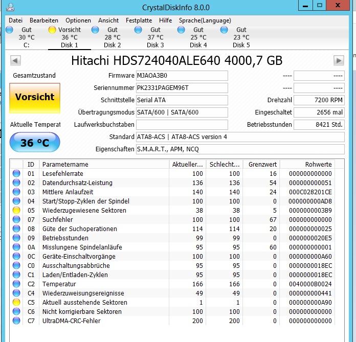

Na eine der Platten hat ja ein paar Sektoren welche es wieder zuweisen musste.

Dass Sektoren wieder zugewiesen heiß, dass defekte Stellen auf der Festplatte erkannt wurden, und stattdessen nun vorhandene Reservesektoren genutzt werden um diese zu ersetzen. Die Anzahl der defekten Sektoren nimmt im Laufe der Zeit exponentiell zu, und deshalb sollte man bereits zu diesem Zeitpunkt die Festplatte ersetzen.
3B9h = 953 wiederzugewiesene Sektoren (3B9h)
A90h = 2704 schwebende Sektoren
Die Platte ist hintenüber!
