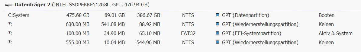

Hmmm habe ich noch nicht getestet. Du kannst ja mal davon starten um dir wenigsten mal die Festplatte anzusehen. Sollte in etwa so aussehen, da muss eine 100-500MB FAT32 Partition sein:

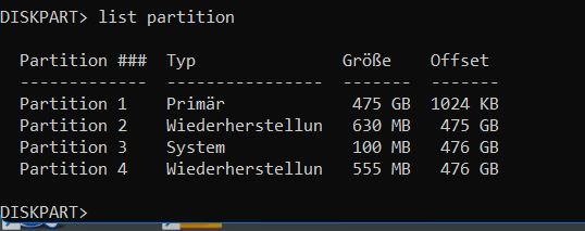

per diskpart über die Eingabeaufforderung sehe ich nur die datenpartition. und einen noch nicht partitionierten teil.

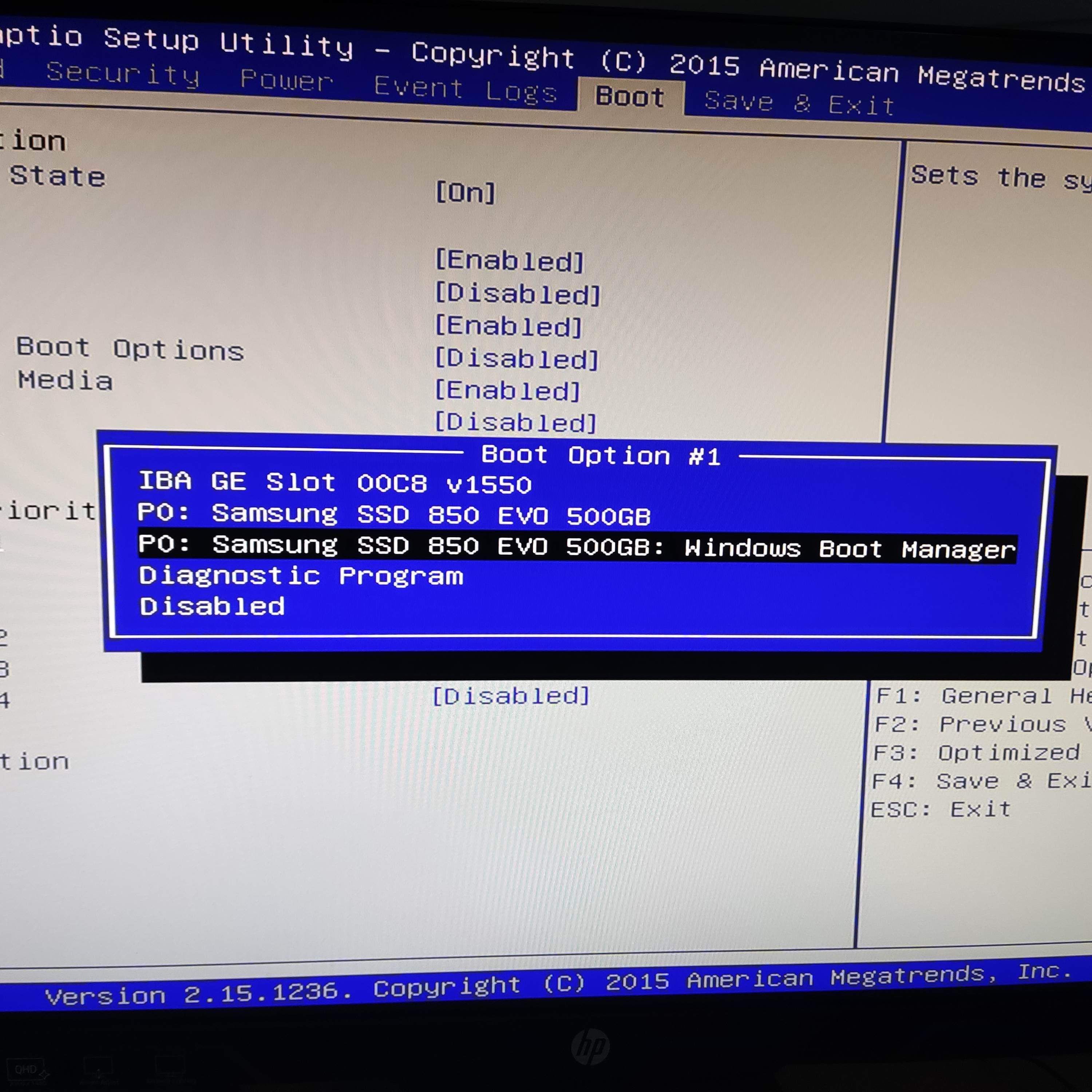

ich kenne das Problem auch. In solch einen Fall gehe ich ins Bios sage in der Bootoption von welcher Platte er booten soll und in den meisten Fällen funktioniert das auch. Keine Ahnung ob das bei Dir auch so funktioniert.
die gibt es nicht bei mir, leider.
