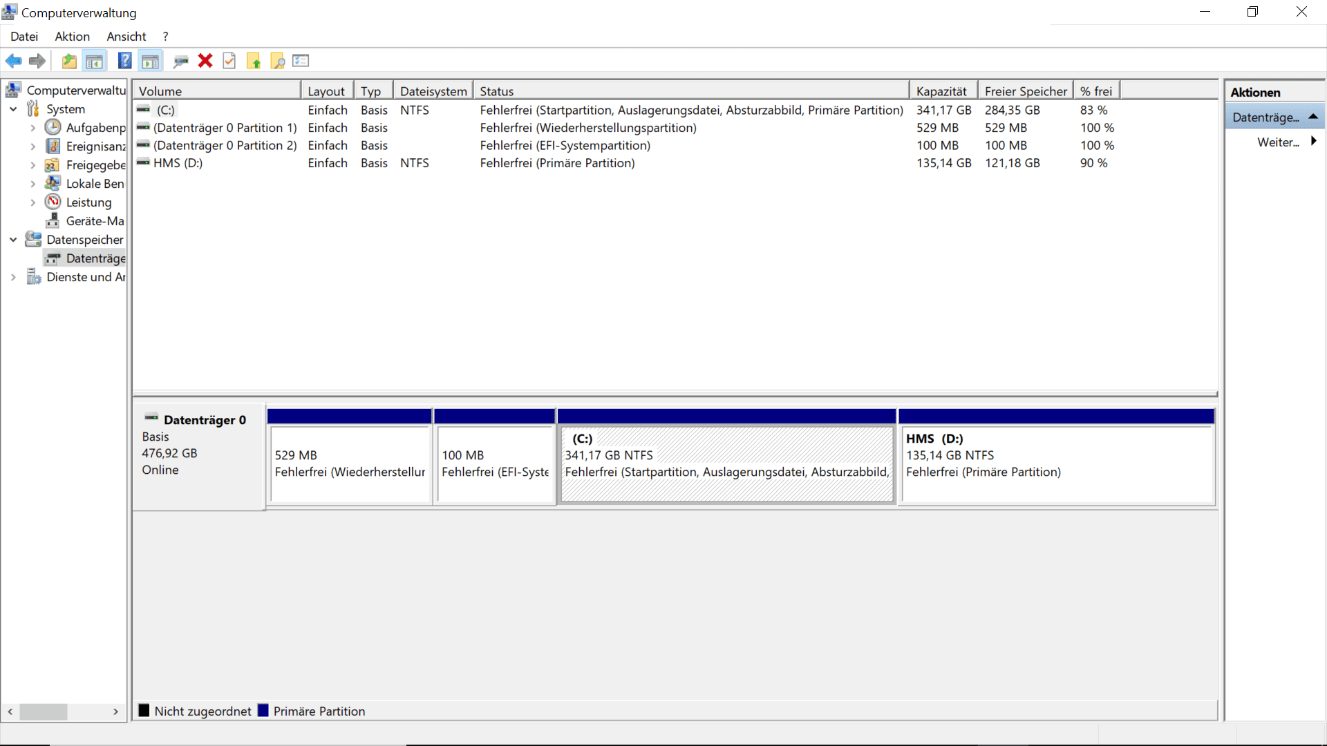

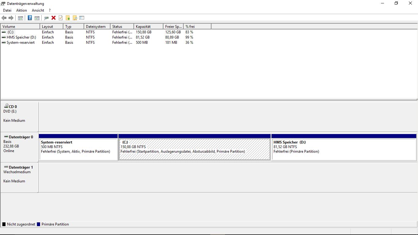

Installiert hast du Windows 10 laut Datenträgerverwaltung im alten MBR Modus und das dann noch wie zu Windows XP Zeiten ganz ohne extra Bootpartition.
Selbst bei Windows 7 im MBR Modus gab es schon die 100 MB Bootpartition.
Bei Windows 10 war die MBR Bootpartition vor 8 Jahren dann schon 500 MB groß und im Jahr 2023 hat man ja nun endgültig eine Uefi GPT Installation mit 100 MB UEFI Partition.
Also erstmal Windows 10 22H2 richtig clean neu installieren (möglichst im UEFI GPT Modus, wenn das Board Uefi kann) auf einer aktueller SSD/NVMe, dann kann man über eventuelle Probleme sprechen.
Hat das Board noch nicht mal UEFI BIOS?
Dieser Diskussion zu entnehmen hat es UEFI-Bios.
FYI: hatte mit M$ Kontakt, diverse Tests gemacht, Screenshots übermittelt - einen MBR-Modus hat man nicht bemeckert. Das boot-lag kommt bei angeschlossenen HDDs immer! Wenn nur die System-SSD gebootet wird, kommt es - fast - nie! D.h. 2x kam mir das boot-lag auch ohne HDDs...
