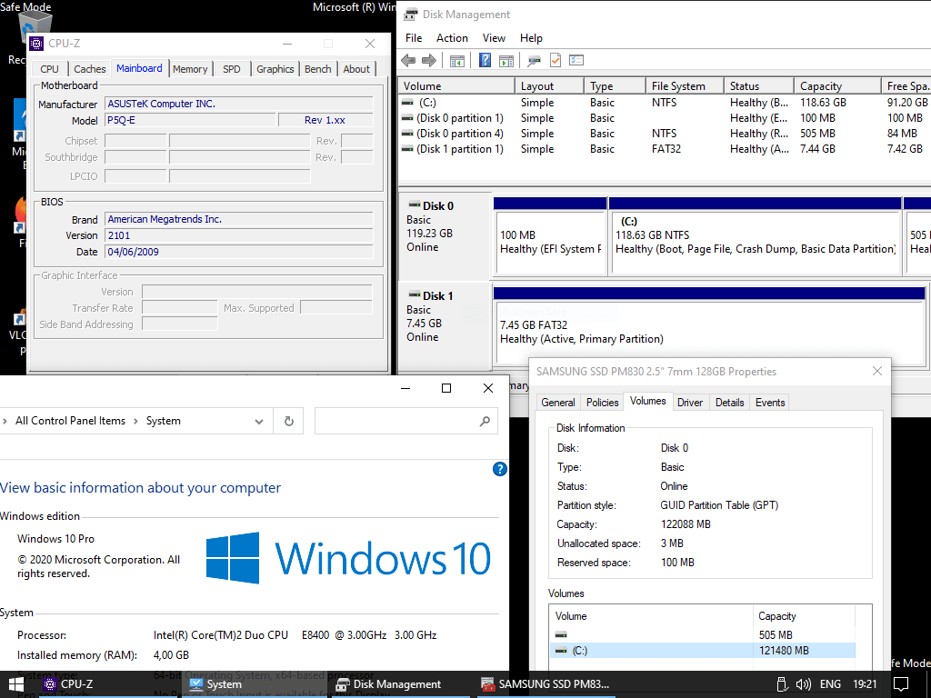

Hi,
um das Thema noch einmal aufzugreifen:
Im CSM oder Legacy Modus = mit deaktiviertem UEFI kann man Windows niemals von ner GPT Platte booten und da gibts auch keinen Trick 17.
Tadaa!!
Trick 17 ist, dass die Bootfiles auf einem USB-Stick (hier Disk 1) liegen.
@Wanderdüne Ggf. wäre das ein für dich gangbarer Weg. Per Grub habe ich es nicht probiert bzw. nur per super grub und dort ließ es sich nicht starten.
Interessant!
Windows selbst kann also auf einer GPT-Platte liegen, aber die Bootfiles müssen auf einem MBR-Laufwerk liegen. Daraus kann man folgern, dass die "Sperre" im Bootmanager sitzt. Man könnte also ein winziges, altes lahmes Laufwerk für die Bootfiles verwenden, welches man aber immer mitschleppen (versorgen) müsste.
Wirklich praktisch erscheint mir das nicht, aber trotzdem gut zu wissen.
