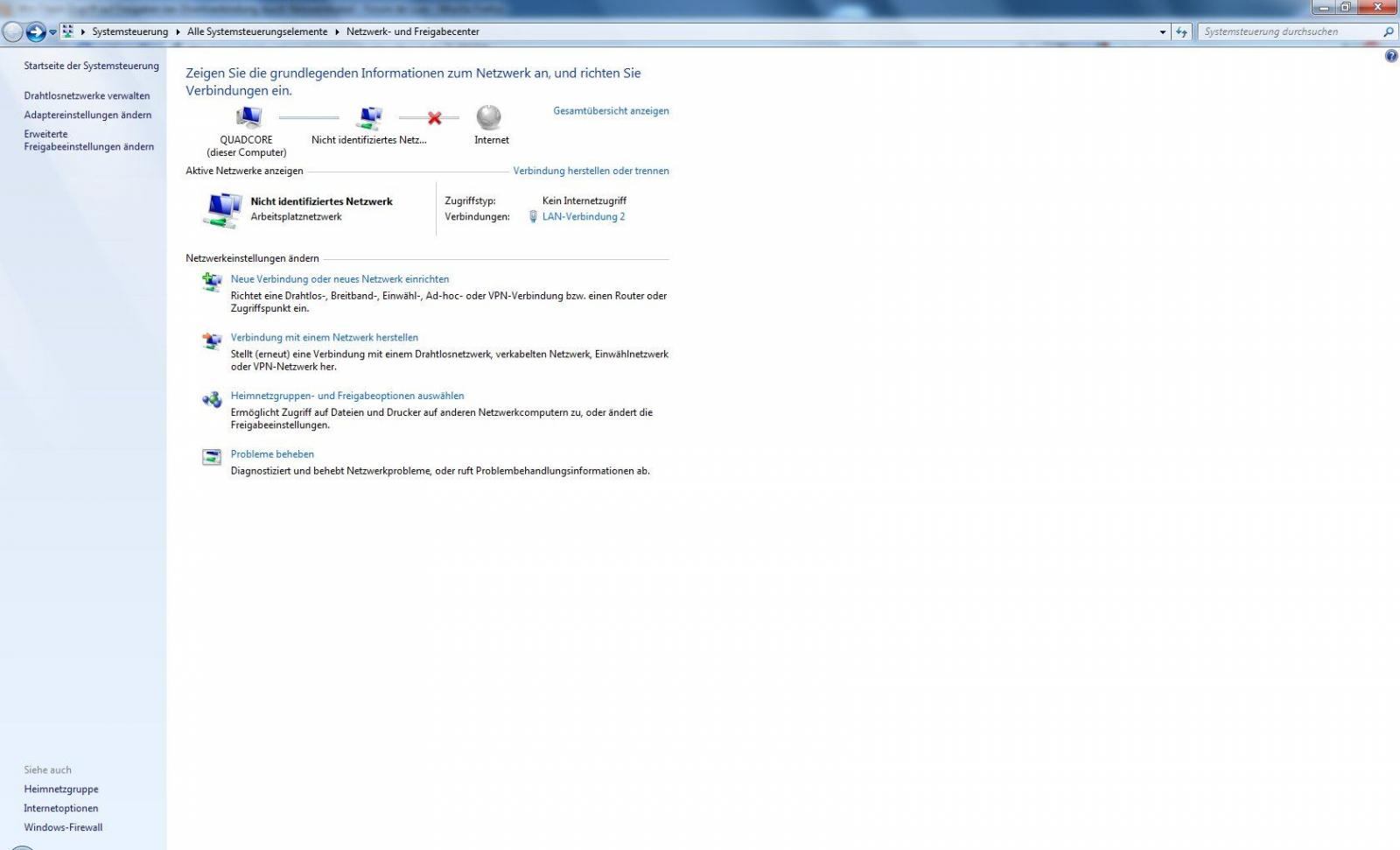

Wo denn hier genau?
attachment.php
Ich muss nämlich jedesmal (trotz fester IP) erst beiden PCs sagen, dass sie das erkannte Netzwerk zu einem privaten Netzwerk machen sollen.
hm,
solange du ein "nicht identifiertes netzwerk" hast, kannst du natürlich auch nichts umstellen. da wo bei dir "arbeitsplatznetzwerk" steht, ist normalerweise der umschalter.
bei mir klappts komischerweise immer sofort, einstellungen wie oben.
