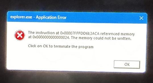

Hi Leute,
in einem Anfall von Wahnsinn hab ich das Update auf 24H2 gemacht und promt ein Problem:
Beim Herunterfahren oder Neustart bekomme ich ab und an diesen Fehler.
Er ist laut Netz schon seit über einem Jahr bekannt und sollte längst gefixt sein.
Ist er aber wohl nicht, liegt an einem angeschlossenem XBox-Controller...
20. Feb 2024:
Im Windows 11 Insider Preview Build 22635.3209
ist der Fehler bekannt und soll behoben werden:
  • This update addresses an issue that affects explorer.exe. It might stop responding. This occurs when you restart or shut down a PC that has a controller accessory attached to it.
Nun nutzte ich kein Preview oder sowas, ich hab nen normales Windows 11 Pro installiert.
Wenn ich nicht mit dem Controller zocke habe ich das Problem auch nicht, nur wenn ich ne Weile damit gespielt habe.
Der PC läuft absolut stabil, nur halt beim Runterfahren oder Neustart kommt das dieses Fenster.
In der Ereignisanzeige finde ich nix und der PC fährt nach einem Klick auf "OK" auch runter...
PS: Nein, mein RAM ist zu 100% okay, das ist ein bekannter Bug.
Hat jemand vielleicht auch so ein Problem und hat er gelöst?
Danke!

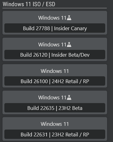

Die Originale wäre 26100.xxxx die man bei MS bekommt
kl.erfahrung am Rand . Ich war jetzt die ganze auf 26100.xxxx
dann mache ich update und lande mir nix dir nix bei Insider . 26120.xxxx
Gut ich wieder mit Inplace update zurück auf 26100.xxxx .
Seitdem des öfteren " RunTimeBroker.exe " z.b. Fotoangeige. Oder einfach so ohne Grund.
Also back zur 26120.xxxx .Läuft für mich seit paar Tagen absolut Problemlos.
Auch nur weil ich im Moment absolut lustlos bin einen Clean Install zu machen.

Es wird evtl. doch am XBox-Controller liegen.
Lösung wäre:
Dienste -> GameInput Service -> deaktivieren und beenden
Ja, das habe ich auch gelesen - aber für was ist der denn gut bzw. was funktioniert denn dann nicht mehr?
Was genau passiert, kann ich dir nicht sagen. Aber GameInput Service hat wohl was mit Controllern etc. zu tun und MS kriegts nicht auf die Kette das zu fixen.
Deine Fehlermeldung hatte ich aber an jedem PC an dem auch irgendein Controller angeschlossen war (egal ob Win 10 oder 11 und egal welche Version).
Diesen Dienst deaktiviert und beendet, hat die Fehlermeldung eleminiert.
Funktionieren tut danach alles wie gehabt, keine Probleme aufgetreten.

Den Service schalte ich dann mal auf "Disabled" und guck dann mal ob der Controller noch geht...

Ich hab jetzt den Gameinput Dienst deaktiviert und fertig.
Es läuft alles trotzdem weiter, scheint zumindest für meine Anwendungen keine Auswirkungen zu haben...
Ich habe die Fehlermeldungen auch . 😅
Also es scheint bei mir völlig egal ob dieser Service läuft oder nicht - alles funktioniert normal.
Die Meldung ist aber weg, seit dem ich ihn ausgeschaltet habe :-)

ich hab hier einen nagel neuen pc der paar tage alt ist, hatte keine probleme, als erstes die speicher mit memtest86 durchlaufen lassen ohne fehler, ich bin ebenfalls auf win 11 24H2 (genaue version schau ich später, wollte eigendlich schlafen gehen bis dieser fehler mich in schock versetzt hatte...), habe vorhin das erste mal einen xbox controller an der front usb des gehäuses angeschlossen (bissl gezockt) und wollte dann den pc herunterfahren ohne den xbox controller ausm usb anschluss zu ziehen, zack bekam ich ebenfalls die gleiche fehlermeldung!
bist also nicht alleine @_Artemis_ :)
